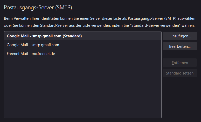

    Du beantwortest die Frage nicht vollständig, dann anderes gefragt, wie sieht es bei Dir unter Postausgangsserver (SMTP) aus?
    So * sieht es bei mir bei 3 eingerichteten E-Mail-Konten aus, 2 Konten sind beim selben E-Mail-Anbieter und trotzdem gibt es nicht nur einen SMTP, sondern wie es nötig ist 2, wie schauts bei Dir aus?
