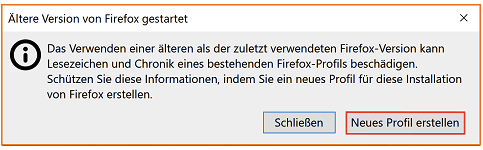

    Erstelle sicherheitshalber ein Backup Deines aktuellen Profils, deinstalliere die aktuelle Version und installiere dann die Stable. Nach dem Start wirst Du die Meldung
    erhalten (Hintergrund siehe Ein gesondertes Profil für jede Firefox-Installation, gilt auch für TB). Erstelle ein neues Profil und kopiere die Daten aus dem alten Profil.
