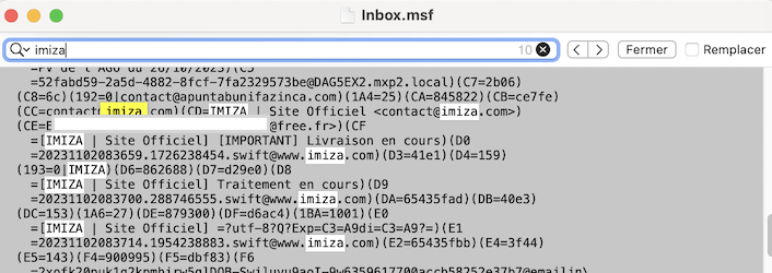

    • 16. November 2023 um 21:05
    • #37
    Zitat von Mazze
    Danach kannst du gern nochmal reparieren klicken.
    Ich habe inzwischen in meinem fast jungfräulichen TB 115 Test-Profil noch ein paar Tests bei ständig im Proofilordner angezeigter und überwachter Datei Inbox.msf durchgeführt, die eigentlich eindeutig sein sollten.
    Zunächst in einem POP-Konto drei Mails des Absenders "Imiza" gelöscht, TB beendet und die Datei Inbox.msf im Text-editor geöffnet:
    Die drei gelöschten Mails wurden noch in Inbox.msf angezeigt, verschwanden aber als ich TB wieder gestartet hatte. Das war allerdings nicht systematisch, sondern konnte auch bei einem späteren Beenden/Neustart passieren. Bei dieser Gelegenheit konnte ich feststellen, dass diese Index-Datei beim Starten und Beenden von TB automatisch einen neuen Änderungs-Zeitstempel bekam.
    Vor meinem Kompressions-Test habe ich etliche Mails aus dem Posteingang gelöscht, TB beendet und ein Bild der Eigenschaften meiner Inbox.msf Datei gemacht:
    Da mein Mac Französisch spricht, eine kurze Erklärung:
    Créé le ist das Erstellungsdatum der Datei;
    Modifié le ist das Änderungsdatum;
    Ouvert le ist das Datum, an dem ich die Datei im Text-Editor geöffnet habe.
    Schließlich TB wieder geöffnet, die Datei Inbox.msf in einem Finder-Fenster im Auge behalten und den Posteingang komprimiert.
    Und jetzt muss ich meine Meinung aus #26 und das vorläufige Testergebnis aus #32 widerrufen (meine Tests am Nachmittag wurden etwas hastig während des Antwortens gemacht):
    Sekundenbruchteile nach dem Komprimieren des Ordners wurde eine völlig neue und kleinere Index-Datei erstellt:
    Ich habe die Datei sofort zur Überprüfung im Text-Editor geöffnet und gefunden, dass darin tatsächlich nur noch die 14 Mails indiziert sind, die sich vor dem Komprimieren (und auch jetzt noch) im entsprechenden Posteingang befinden.
    Zum Schluss habe ich gerade noch die Index-Datei beim Reparieren des Posteingangs beobachtet. Das Ergebnis spricht für sich:

    • 17. November 2023 um 14:25
    • #39
    Mit Verlaub, genau diese Beobachtung / Feststellung schreibt Mazze in dem letzten Satz, dem Komprimieren zu.
    Jetzt wird es wieder kompliziert.
    Du hattest geschrieben
    Beim Komprimieren wird die mbox-Datei gemäß Index-Datei Vorgabe getrimmt.
    Darauf hat Mazze geantwortet
    Zitat von Mazze
    Das ist meines Wissens nicht korrekt. Aus der mbox werden beim Komprimieren als gelöscht markierte Mails entfernt. Dadurch wird die mbox entsprechend kleiner. Das geschieht nicht anhand des Index. Es geschieht anhand der Löschmarkierung, dem X-Mozilla-Status-Flag in der inbox selbst. Es ist genau umgekehrt. Der Index wird auf Basis der inbox neu erstellt.
    Genau das habe ich in meinen Tests gesehen nachvollziehen können: unmittelbar (Sekundenbruchteile) nach dem Komprimieren wird der Index neu erstellt.
    Was ist daran falsch?
    Von Reparieren hat Mazze in Beitrag #20 gar nicht gesprochen.
    Diese Tests sind kinderleicht in wenigen Minuten durchzuführen, jeder kann es selber probieren
    Falls mein letzter Screenshot fehlinterpretiert werden sollte:
    Ich habe am Ende auch die Reaktion des Index beim "Reparieren" (des Posteingangs) getestet, und zu meiner Überraschung gefunden, dass auch beim Reparieren des Posteingangs eine neue Inbox.msf erzeugt wird.
    Nochmals:
    die Index-Dateien werden beim täglichen Arbeiten (Mails empfangen, schreiben löschen, verschieben,. ... ) ständig zeitnah aktualisiert, und während dieser Zeit behalten sie auch ihr Erstellungsdatom.
    Beim Komprimieren und/oder beim Reparieren des zugehörigen Ordners wird der Index neu erstellt mit dem aktuellen Zeitstempel als Erstellungsdatum.
    Jetzt warte ich nur noch auf das Ergebnis des Komprimierens ;)
