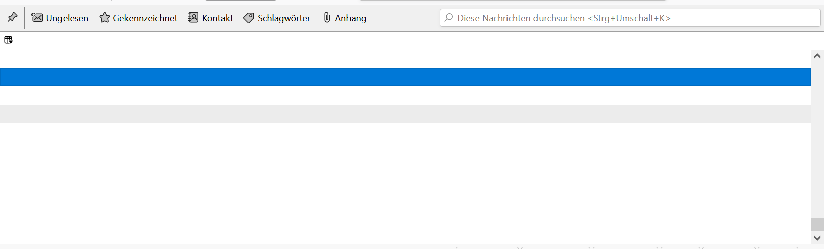

    mit dem 102 Update lief eigentlich vorerst alles gut. (Hab die integrierte Update Funktion genutzt)
    Aber plötzlich sieht der Posteingang seit heute so aus:
    Das Problem ist wirklich nur beim gruppierten Posteingang so. Wenn ich die Zeilen anklicke, wird mir die E-Mail und Vorschau ordnungsgemäß angezeigt. Nur die gruppierte Posteingang Liste ist leer. Hat einer ne Idee, wie ich das beheben kann?

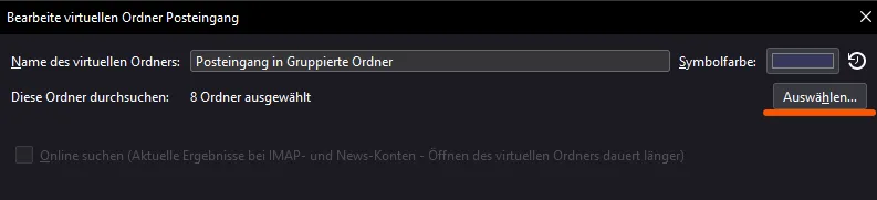

    falls es noch interessiert (hatte das Problem eben nämlich auch):
    Das Löschen des Ordners "smart mailboxes" hat bei mir keinen Erfolg gebracht. Die Lösung war dann aber doch recht simpel bei mir.:
    Offensichtlich wurden durch das Update einfach nur die Einstellungen vergessen, welche Ordner in dem gruppierten bzw, globalen Posteingang berücksichtigt werden sollen.
    Daher Rechtsklick auf dem globalen Ordner -> Eigenschaften. Dann rechts auf "Auswählen" klicken und die betreffenden Haken setzen (waren wie gesagt bei mir raus).
    Danach hat es wieder funktioniert.
