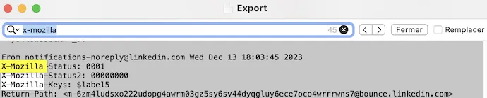

    Der entscheidende Punkt dabei ist, das TB auch die mbox Datei neu schreibt. Dabei kann es die fehlenden Header Zeilen einfügen.
    Das habe ich gerade mit einer neuen, aus Mail.app exportierten Datei "mbox" getestet. Umbenannt in "Export" und in Local Folders eingefügt, wie üblich sind allen Nachrichten als ungelesen markiert. Ich habe einige Schlagwörter gesetzt, die in der Datei Export.msf gespeichert wurden ($label...).
    Danach habe ich aus dem Ordner Export einige Nachrichten gelöscht und den Ordner komprimiert. TB beendet und die Mbox-Datei Export geöffnet:
    tatsächlich hatten nun alle Nachrichten die drei Kopfzeilen X-Mozilla-Status, X-Mozilla-Status2 und X-Mozilla-Keys:
    Das Komprimieren hat die Zwitter-Mailbox-Datei sozusagen auf Thunderbird Mailbox-Normen getrimmt!
    Außerdem konnte ich diesen Export Ordner mehrfach verschieben oder kopieren ohne dass er dabei seine Schlagwörter oder den Gelesen/Ungelesen Status verlor.

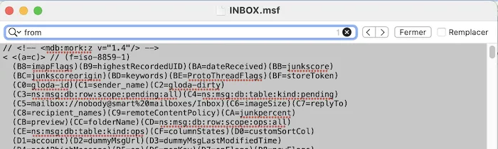

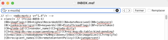

    Du musst mir jetzt nur noch erklären, WO in einer originalen Index-Datei ich diese Information finden kann, dann will ich gerne noch mal in meiner Inbox.msf Datei danach suchen.
    Die Indexdateien sind in einem äußerst obskuren Format namens MORK gespeichert. Das verstehen wahrscheinlich nicht mal mehr die aktuellen TB Entwickler. Nicht umsonst sind die Adressbücher, die früher auch so gespeichert wurden, auf sqlite umgestellt worden.

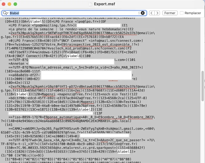

    Trotz dieser merkwürdigen Zeichenfolgen in der Index-Datei kann man Teile des Textes lesen, z. B. Absender und Betreff.
    Jetzt musst du mir noch folgendes erklären: bei meinem Export aus Apple Mail und dem Einfügen der umbenannten mbox Datei in Local Folders habe ich verschiedene Schlagwörter gesetzt, die danach in der.msf Datei deutlich als $label1, $label2, ...etc erkennbar sind :
    Warum sind in dieser .msf Datei die Schlagwörter für jedermann lesbar und nicht in meiner Inbox.msf Datei im Arbeitsprofil?
    Und wenn ich meinen Posteingang repariere bzw. die Inbox.msf Datei lösche, gehen doch auch keine Schlagwörter verloren. Demnach müssten sich die entsprechenden Informationen in beiden Dateien befinden, offen lesbar in der Mailbox und kryptisch im Index? Das wäre für mich völlig neu
    Bei mir sind die Schlagwörter auch in den Inbox msf vom IMAP Konten zu finden. Genauer gesagt: füge ich einer Mail ein Schlagwort hinzu, erscheint es sofort in der .msf. Aber wenn ich das Schlagwort wieder entfernen, ist es trotzdem noch in der .msf vorhanden. Das ist schön merkwürdig, zeigt aber, das wir nicht verstanden haben, wie die .msf Datei funktioniert.
    Genau das hab ich doch in #7 geschrieben. Diese Informationen stehen in den X-Mozilla-... Headerzeilen. Wie sollte TB sonst diese Informationen bei POP und den lokalen Ordnern restaurieren können, wenn die .msf Datei gelöscht wird. (Bei IMAP kann er sich das vom Server holen)
    Das habe ich überhaupt nicht bestritten, im Gegenteil. Da hast du mich da falsch verstanden! Auf roennis Bitte habe ich mich seit gestern mit diesen Export-Tests aus Apple Mail beschäftigt, da sein Problem mit der Migration von Mail.app nach TB begann. Vorhin habe ich über die letzten Tests berichtet mit einer aus Apple Mail importierten Mailbox-Datei, bei dem zu meiner Verwunderung die von mir in TB gesetzten Schlagwörter nicht in der Mailbox Datei gespeichert wurden, sondern in der .msf Datei
    Für mich ist schon lange klar, dass Thunderbird diese Schlagwörter-Informationen in der X-Mozilla-Keys Zeile der entsprechenden Mailbox-Datei als $labelx speichert. Dass hier im speziellen Fall bei aus Mail.app importierten Mailbox-Dateien die Informationen in der Index-Dateien gespeichert wurden, und zwar in Klartext, war für mich in der Tat neu. Trotzdem würde ich vorerst daraus nicht den Schluss ziehen, dass es bei "originalen" TB-Ordnern eine doppelte Speicherung der Informationen gibt.
    Vielleicht liegt das daran, dass es bei IMAP-Konten, warum auch immer, fast keine X-Mozilla Zeilen gib. Also auch keine $labelx Einträge

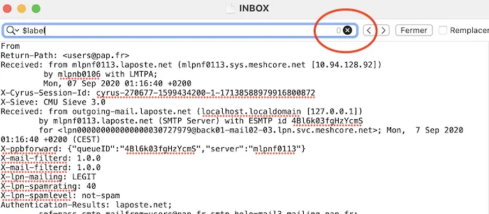

    Woran kannst du das festmachen? Zeigst du die geöffnete INBOX.msf Datei am Bildschirm an neben dem geöffneten Thunderbird Fenster?
    Beschreibe uns doch mal, wie oder wo diese Schlagwort-Information in der Index-Datei identifizierst.
    Das ist korrekt. Bei IMAP sind nur die beiden X-Mozilla-Status Header vorhanden, X-Mozilla-Keys fehlt.
    So ist es. Und der Editor erkennt sofort, das sich die Datei geändert hat.
    Das geht eigentlich nur durch einen Vorher/Nachher Vergleich, da die Stichworte nicht unbedingt in physischer Nähe zum Rest der Mail gespeichert werden. Am Besten zu sehen, wenn du ein neues Stichwort mit eindeutigen Namen anlegst.
    Sehr merkwürdig! In meinen IMAP .msf Dateien fehlen zusätzlich zu X-Mozilla-Key sowohl die " X-Mozilla-Status Header" als auch die "From" Header Zeile am Beginn jeder Nachricht:
    Dass die von mir geöffnet angezeigte .msf Datei im Augenblixk des neu gesetzten Schlagworts einen neuen, aktuellen Zeitstempel bekommt , hatte ich selber schon getestet. Ich dachte du könntest tatsächlich die Stelle eines zugefügten Standardschlagworts identifizieren. Diese befindet sich also irgendwo in den kryptischen Zeichen.
