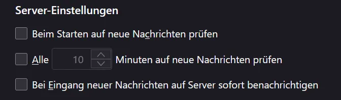

    Die Funktionalität die mir vorschwebt: Ich möchte den automatischen Abruf bestimmter Mailkonten zu bestimmten Zeiten deaktivieren. Beispielsweise soll mein Arbeitskonto nur zwischen 8-16 Uhr an Werktagen abgerufen werden. Da es leider keine Funktionalität in Thunderbird dafür gibt, möchte ich diese selbst über ein Script oder Add-On hinzufügen.
    Im Prinzip müssen folgende Einstellungen deaktiviert, bzw. wieder aktiviert werden:
    Für den Anfang wäre ich auch damit zufrieden die Zeitsteuerung außen vor zu lassen, und die (De)aktivierung manuell über einen Button oder den Start eines Scripts anzustoßen. Das wäre immer noch einfacher als den Umweg über die Einstellungen zu nehmen.

    In dem Skript müssen zu Beginn der Funktion die folgenden Parameter angepasst werden:
      const serverNames=['Konto1', 'Konto2'];     //Namen der Konten wie in TB angezeigt
      const aktivierenUm=8;                       //nur volle Stunden
      const deaktivierenUm=16;
    Das Add-on hat in die Icon-Leiste ein Icon gezaubert, das wie ein Puzzleteil aussieht. Bei jedem klick darauf wird dieses Skript ausgeführt. Zwischen aktivierenUm und deaktivierenUm wird der Mailabruf der genannten Konten aktiviert, sonst deaktiviert.
    Die alert können natürlich deaktiviert werden (// davor). Die console.log besser stehen lassen, dann kann man immer in der Fehlerkonsole (über Menü 'Extras'->'Entwickler-Werkzeuge') nachschauen. Die Fehlerkonsole sollte auch immer bei eigenen Experimenten mit dem Skript konsultiert werden. Syntax- und andere Fehler werden dort immer sofort angezeigt.
    Für die eigentliche Funktionalität gibt es zwei Versionen, die mit //x und //y markiert sind. Beide funktionieren aber identisch.
    Wenn die Konteneinstellung, Abschnitt 'Server-Einstellungen' für eines der beteiligten Konten offen ist, so werden die Änderungen an den Einstellungen nicht sofort angezeigt. Einmal die Darstellung wechseln und zurück genügt aber.
