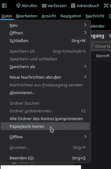

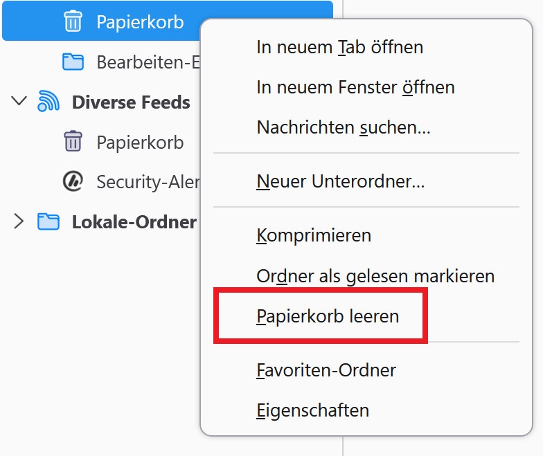

    Hallo Zusammen,
    ich benutze die aktuelle Version 115.16.1 auf Windows 11 Pro. als IMAP-Client. Gibt es eine Möglichkeit im Kontextmenü vom Papierkorb, den Eintrag:
    zu entfernen?
    Danke

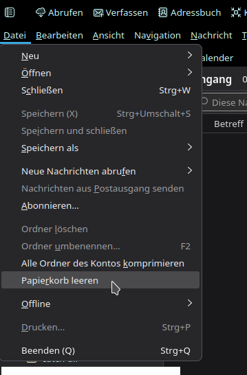

  • AndyC
    975
    1.566
    21. Mai. 2012
    • 24. Januar 2024 um 16:27

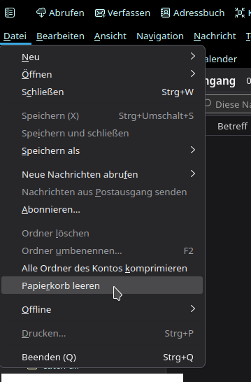

    OK, allerdings müsste dann auch der Eintrag im Dateimenü "weg".
    Das mit strg+a hast Du ja schon erwähnt.

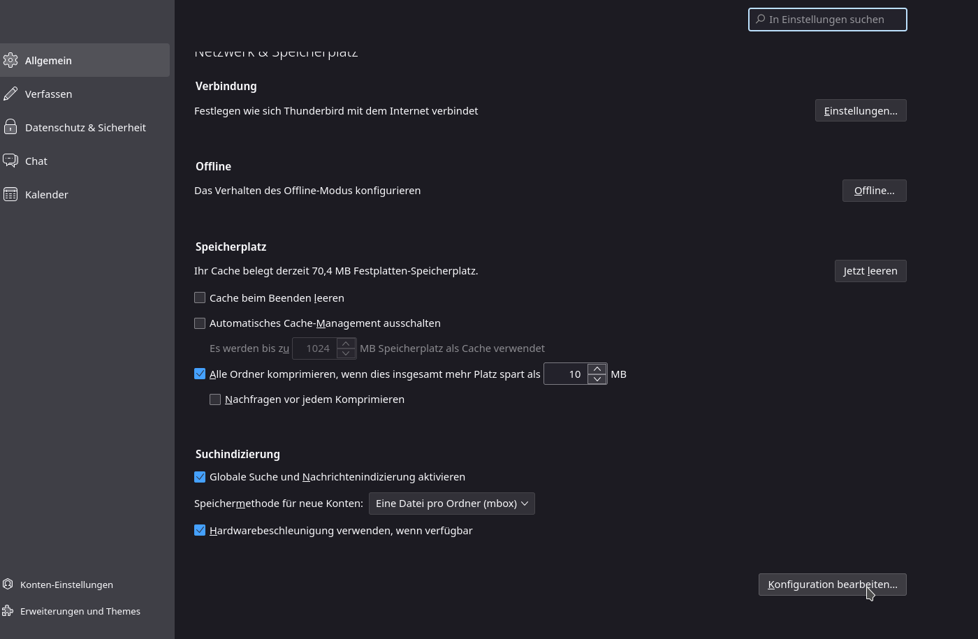

    Zitat von zeroblue2005
    danke für deine Unterstützung, aber das scheint nicht zu greifen, ist immer noch da!

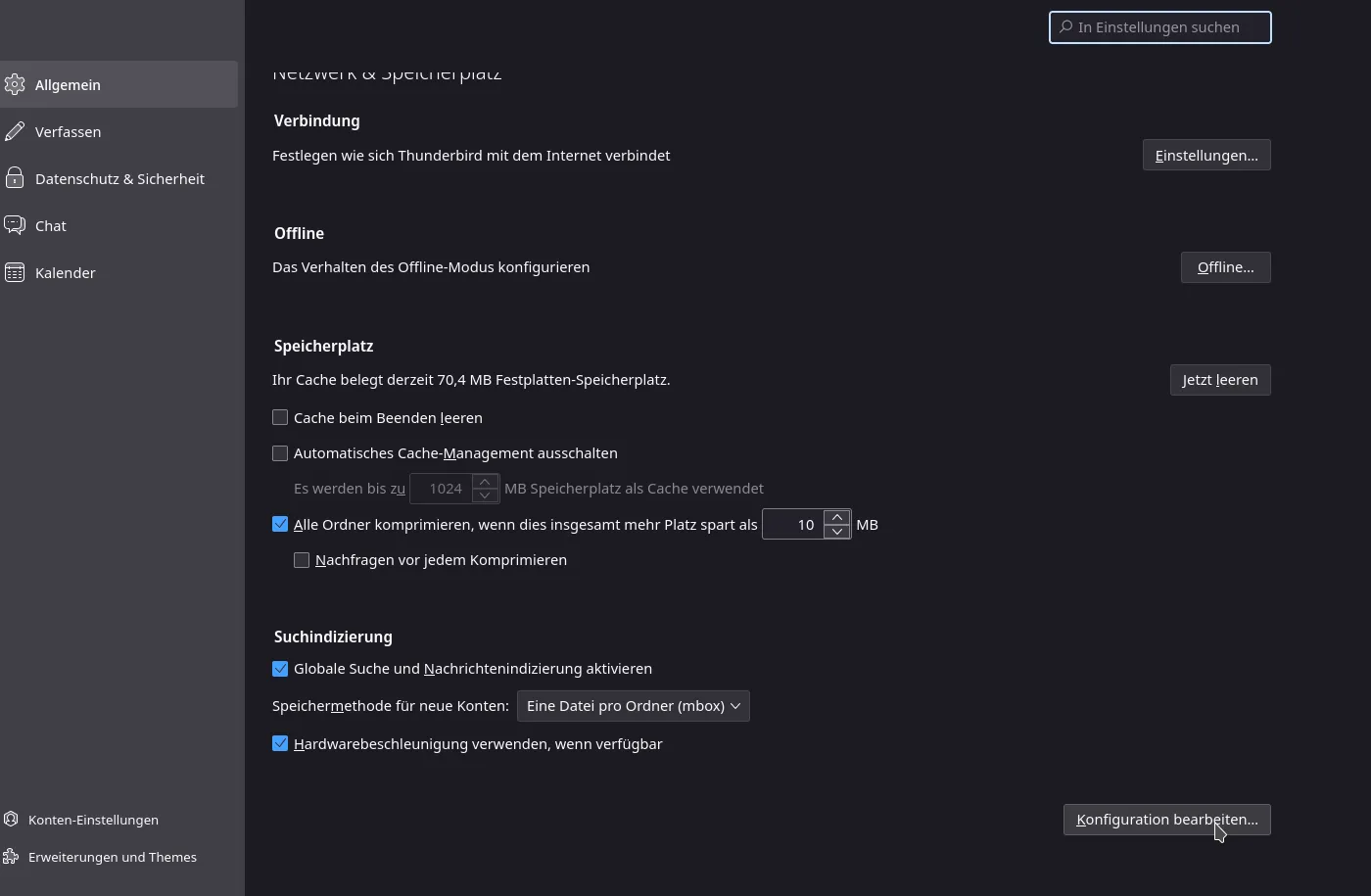

    Hm, funktioniert hier ohne Probleme. Liegt die userChrome.css im Profil wirklich im Ordner chrome und steht die * Pref auch tatsächlich auf true?
    *toolkit.legacyUserProfileCustomizations.stylesheets
    und wech
    Dharkness
  • zeroblue2005
    26
    4. Mrz. 2023
    • 25. Januar 2024 um 09:59
    ähhh jetzt haste mich erwischt!
    Liegt die userChrome.css im Profil wirklich im Ordner chrome = JA
    Aber mit der Aussage:
    Kann ich jetzt nichts anfangen, hier brauche ich mal einen Denkanstoß, danke

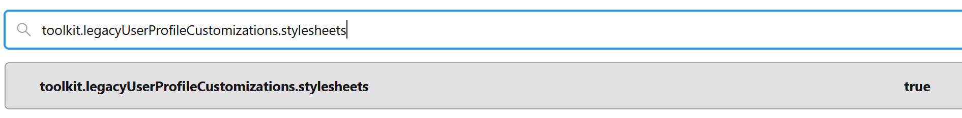

  • zeroblue2005
    26
    4. Mrz. 2023
    • 25. Januar 2024 um 10:05

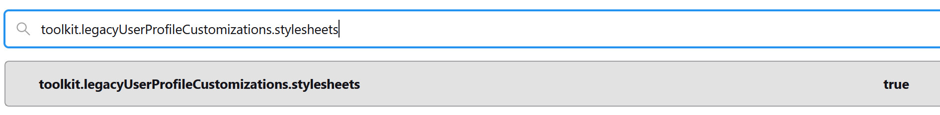

    Ja steht bei mir auf True:
    Stimmt mit meiner CSS etwas nicht?

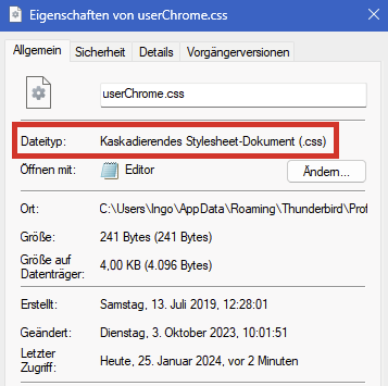

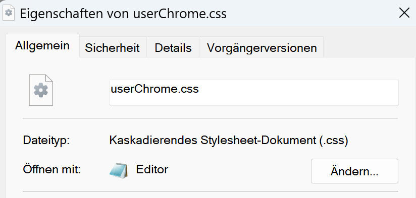

    • 25. Januar 2024 um 10:15

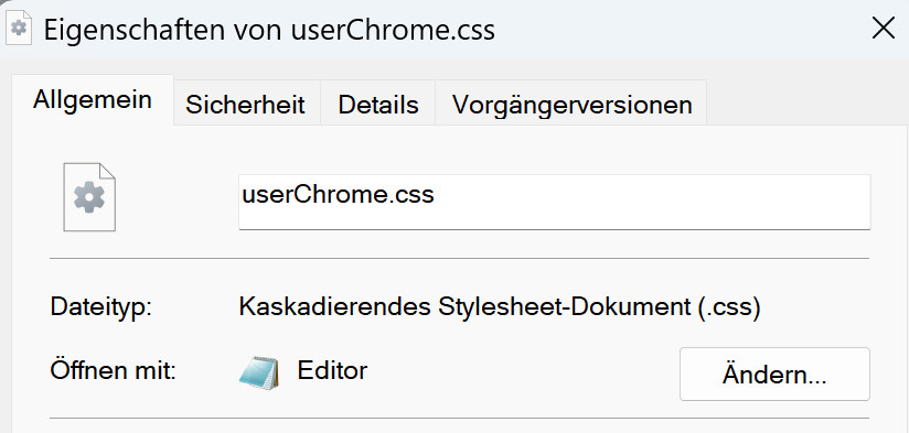

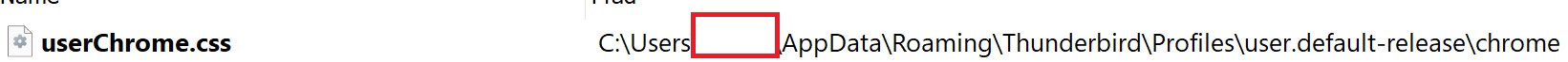

    heißt die Datei auch wirklich genau so? Groß-/Kleinschreibung ist hier wichtig. Lässt Du die Dateierweiterungen anzeigen? Die Datei heißt nicht etwa userChrome.css.txt? Welcher Dateityp wird angezeigt?
    Da steht nicht etwa Textdatei?
  • zeroblue2005
    26
    4. Mrz. 2023
    • 25. Januar 2024 um 10:33
    danke für den Ansatz. Also ich würde sagen, dass ist so wie du es schreibst:
    • 25. Januar 2024 um 11:06
    ja, sieht so aus. Andere Idee: hast Du mehrere Profile? Hast Du die Datei im richtigen Profil erstellt? Wie bist Du zum Profil gelangt? Am einfachsten und sichersten direkt aus dem laufenden TB: Wie Sie Ihr Profil finden.
  • zeroblue2005
    26
    4. Mrz. 2023
    • 25. Januar 2024 um 11:13
    Das sollte die Frage beantworten oder?
    profiles.ini
    [InstallD78BF5DD33499EC2]
    Default=Profiles/user.default-release
    Locked=1
    [Profile1]
    Name=default
    IsRelative=1
    Path=Profiles/user.default
    Default=1
    [Profile0]
    Name=default-release
    IsRelative=1
    Path=Profiles/user.default-release
    [General]
    StartWithLastProfile=1
    Version=2
    • 25. Januar 2024 um 11:34
    ja, das sieht alles richtig aus. Mit CSS selbst kenne ich mich nicht aus. Da bist Du aber bei dharkness21 gut aufgehoben.

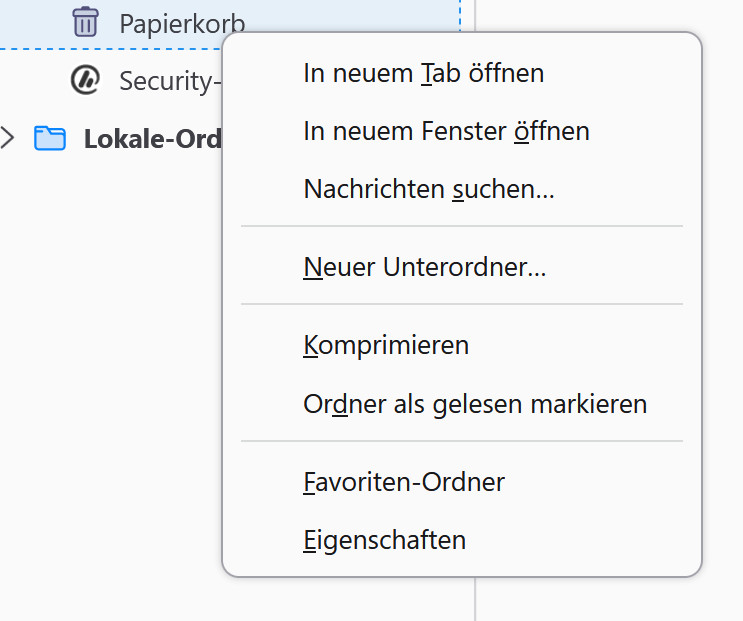

    • 25. Januar 2024 um 20:26
    Zitat von dharkness21
    Muss nicht, es fehlt wohl nur die schließende geschweifte Klammer
    Funktioniert bei mir ohne Zeile 2 oder statt Klammer ein Semikolon.
    Daher hatte ich zum Entfernen geraten, und der Klammer-Fehler wäre ohne weitere Erklärung auch weg.
