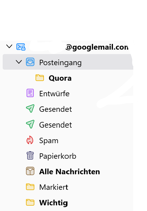

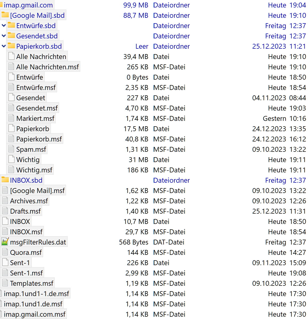

    in der aktuellen Programmversion habe ich das Problem, dass in meinen Konten Ordner doppelt bzw. völlig neu erscheinen.
    Im ersten Bild habe ich als Beispiel die Struktur für mein gmail-Konto dargestellt. Im zweiten Bild befindet dich die dazugehörige Dateistruktur.
    Wie kann ich die doppelten und unerwünschten Dateien entfernen? Ein bloßes Löschen im Profil ist zwar möglich, bei einem Neustart des Programms werden sie aber wieder hergestellt.
    Besten Dank für jeden hilfreichen Vorschlag!
    wenn ich den Ausschnitt des Dateimanagers sehe, gibt es eine Mbox Datei Sent-1, das wäre der klassische "Gesendet" Ordner und einen Gesendet.sbd, der natürlich auch als "Gesendet" namentlich erscheint.
    Der Gesendet.sbd signalisiert Unterordner zu enthalten. Einer von beiden wurde wohl händisch zusätzlich erstellt.
    Mit dem Papierkorb scheint das gleiche geschen zu sein.
    Welche inhaltliche Unterschiede sind im TB bei Anwahl der einzelnen gleichnamigen Ordner zu sehen?

    Danke, Bastler, für den Hinweis! Leider konnte ich mich erst heute wieder mit dem Problem beschäftigen.
    Das Ursache scheint an anderer Stelle zu liegen.
    Ich habe keinerlei Ordner im gmail-Konto erstellt. Im Gegenteil, ich habe den überflüssigen Ordner [google Mail].sbd gelöscht.
    Beim erneuten Start von TB erscheinen aber trotzdem wieder die überflüssigen Ordner in der Übersicht (s. Bild 2), im Dateimanager sind sie ebenfalls wieder sichtbar (s. Datum und Uhrzeit im Bild 1).
    Es scheint, als würde TB diesen unerwünschten Ordner standardmäßig anlegen. Wie kann ich dem TB das abgewöhnen?
    • 17. Februar 2024 um 13:51
    Die Ordner Wichtig und Markiert sind m.E. keine automatisch erstellten Systemordner.
    Was der Quora bedeutet, weiß ich nicht.
    Ist der wirklich überflüssig? Evtl. muss der verwaltungstechnisch vorhanden sein.
    Der enthält die Ordner (als mboxDatei) "Wichtig" "Markiert" u.a.m. mit signifikanter Größe.
    Ich sehe nur "Gesendet" doppelt. Da könnte mit rechter Maustaste auf Kontenordner -> Abonnieren
    ein "überflüssiger" abgewählt werden. Probieren, welcher das ist.
    Wenn etwas weg soll, lösche bei solchen Aktionen auch die gleichnamige endungslose Datei und die gleichnamige .msf
    Sollten Mails enthalten sein, sind die natürlich unwiederbringlich weg.
    Daher vor solchen Eingriffen die Mails zu Local Folders kopieren und eine Sicherung des Profilordners erstellen.
    Bei beendetem TB einfach zu externem Medium kopieren.
    3 Mal editiert, zuletzt von Bastler (17. Februar 2024 um 14:49)

    • 17. Februar 2024 um 15:58
    Einer der Gesendet Ordner stammt von google, der andere von TB. Um das zu vereinheitlichen: In die Konteneinstellungen gehen, Abschnitt 'Kopien & Ordner' des entsprechenden Kontos anwählen, und bei 'Eine Kopie speichern unter' bei 'Anderer Ordner' die google Version des Gesendet Ordners auswählen.
    Am besten aber das 'Eine Kopie speichern unter' bei Google (und Microsoft) ganz abschalten. Denn deren Server kopieren gesendete Mails sowieso in (ihren) Gesendet Ordner.
