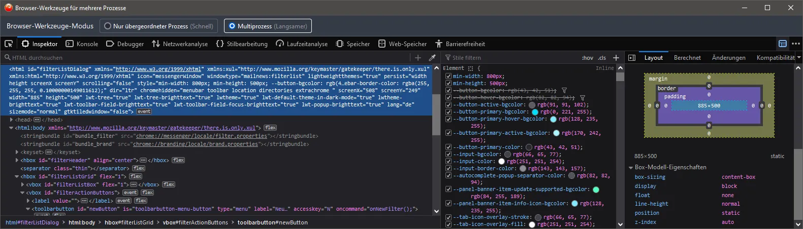

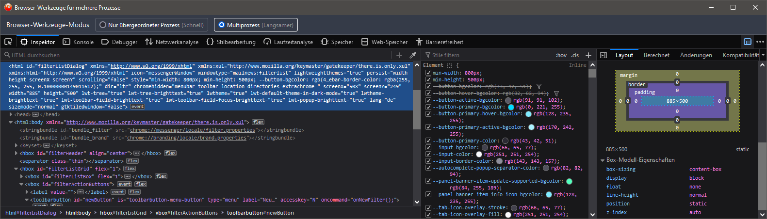

    • 17. Februar 2024 um 15:33
    Dein Bild zeigt den "FilterListDialog". Das Problem ist aber der "FilterEditor".

    • 17. Februar 2024 um 19:17
    Hoppla, das ist mir nicht aufgefallen, dann stimmt Deine Größenangabe natürlich, aber was für ein Display ist so derartig klein, das das Fenster zu groß ist.

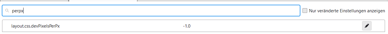

    Eine andere Idee: vielleicht wurde in den Erweiterten Einstellungen ein Wert verstellt.
    Sollte das der Fall sein, könnte es eine künstliche Vergrößerung geben.
    Dann wäre nach Richtigstellung der Code für die userChrome.css nicht mehr nötig.
    Menü -> Extras -> Einstellungen -> links Allgemein -> rechts ganz unten -> Konfiguration bearbeiten…
    in die Suchzeile dort wie im Bild eingeben, der Wert layout.css.devPixelsPerPx sollte normal auf -1.0 stehen

    • 19. Februar 2024 um 13:35
    Hallo Bastler,
    vielen Dank für den Hinweis.
    Die layout.css.devPixelsPerPx steht auf -1.0
