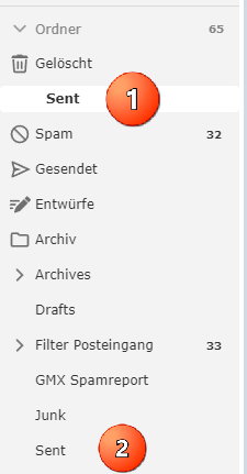

    versende ich eine mail so wird eine Kopie automatisch in den Ordner "Gesendet" erstellt.
    Allerdings wird manchmal beim versenden einer mail ein zweiter Ordner "Gesendet" erstellt und die Kopie in diesen erstellt.
    Dieses "manchmal" kann ich nicht reproduzieren.

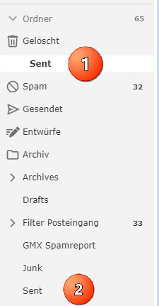

    Dieser zweite Ordner "Gesendet" ist dann auch in meinen Web GMX Account. Allerdings heißt er da nicht "Gesendet" sondern "Sent" Dieser ist dann auch 2mal vorhanden. Gehe ich bei den "Sent" Ordnern auf Eigenschaften so gibt es einen Unterschied: Sent Ordner 1 kann ich dauerhaft löschen und Sent Ordner 2 nur löschen. Das nur löschen des Sent Ordners 2 habe ich auch schon in der Web GMX UI gemacht. Dann ist der"Gesendet 2" Ordner in TB auch weg. Aber er wird wie erwähnt in unregelmäßigen Abständen wieder erstellt.
    Das komische ist, das wenn ich nun weitere mails versende das Kopien nicht in Gesendet 2 erstellt werden sondern in Gesendet 1
    Kennt ihr dieses Verhalten? Wie kann man es abstellen?

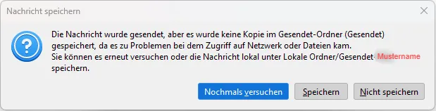

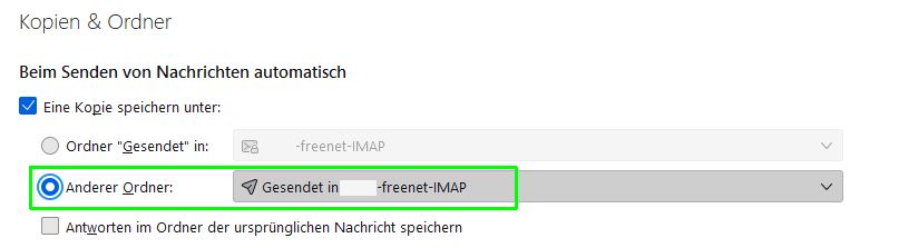

    Wenn ich in den Konteneinstellungen "Kopien-Ordner" - "Beim senden von Nachrichten automatisch" - "Eine Kopie speichern unter" - "Ordner Gesendet in KONTONAME" bekomme ich folgende Fehlermeldung
    Dies hat nichts mit der Fragestellung zu tun ist mir aber beim probieren aufgefallen.
    M.m.n hat diese Einstellung in der Vergangenheit funktioniert . Und funktioniert bei anderen Konten auch problemlos.
    Auch wenn ich immer die Kopie der versendeten Mail in folgenden Ordner erstellen lasse.
    • 7. März 2024 um 15:54
    U.U. doch, wenn es Probleme mit dem zugewiesenen Ordner zur Ablage der Kopie gibt.
    Z.B. Zuweisung zeigt auf Gesendet, aber wegen der gemischten Ordnerkonstellation, wurde bei Abonnieren dem Gesendet der Haken weggenommen. Oder eben umgekehrt.

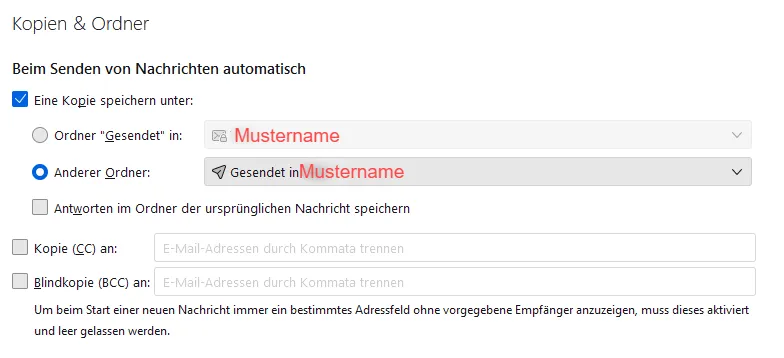

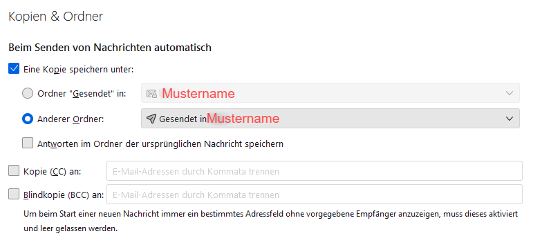

    Die beiden Ordner "Gesendet" wie im Bild von #1 in TB zu sehen sind analog den beiden Optionen in den Konteneinstellungen.
    Ich hatte bis jetzt immer "Eine Kopie speichern unter Anderer Ordner: Gesendet in Name" eingestellt. Stelle ich in den Konteneinstellungen "Eine Kopie speichern unter : Ordner Gesendet in: Name" so wird der 2te Ordner "Gesendt" wie in Foto #1 erstellt.
    Also habe ich diesen Ordner der durch die Auswahl "Eine Kopie speichern unter : Ordner Gesendet in: Name" enstanden ist und in der GMX Web UI "Sent" heißt deabonniert.
    Wo ich aber weiterhin keine Lösung habe:
    Ich habe wieder mein Standard Einstellung "Eine Kopie speichern unter Anderer Ordner: Gesendet in Name" .
    Testmail an Bekannte landen auch in den Richtigen "Gesendet" Ordner.
    Jedoch habe ich auch Mails die z:B. an eine Firma rausgingen die trotz Einstellung "Eine Kopie speichern unter Anderer Ordner: Gesendet in Name" in den anderen "Gesendt" Ordner landen als wäre die Option "Eine Kopie speichern unter : Ordner Gesendet in: Name" aktiv. Ist sie aber nicht.
    Und da die Kopie der Mail in den "falschen " Gesendet Ordner kopiert wird erscheint nun - trotz deabonniert - der 2te Gesendet Ordner wieder in TB.

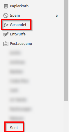

    ich habe leider das gleiche Problem wie der Thread Ersteller. Ich habe auch zwei "Gesendet" Ordner wobei einer auf den Default "Gesendet" Ordner von Web.de gemappt ist und der andere auf einen neu Angelegten, welchen ich nicht manuell erstellt habe (s. Screenshot).
    Mapping in TB:
    imap://<username>@imap.web.de/Gesendet (Default Web.de "Gesendet" Ordner)
    imap://<username>@imap.web.de/Sent (Zusätzlich angelegter "Gesendet" Ordner)
    E-Mails die direkt aus dem Web.de UI heraus versendet werden landen in "imap://<username>@imap.web.de/Gesendet"
    E-Mails die aus der Gmail App (Smartphone) heraus versendet werden landen in "imap://<username>@imap.web.de/Gesendet"
    E-Mails die aus TB heraus versendet werden landen in "imap://<username>@imap.web.de/Sent"
    Meine erste Vermutung ist gewesen, das ich TB vielleicht auf Englisch installiert bzw. laufen habe, aber dem ist nicht so. Und wenn die den Ordner "imap://<username>@imap.web.de/Sent" lösche, so kommt dieser wieder sobald ich eine neue E-Mail im TB verschicke.
    Hat Jemand eine Idee wie ich den "imap://<username>@imap.web.de/Sent" Ordner für immer loswerde und TB von jetzt an den "imap://<username>@imap.web.de/Gesendet" Ordner mit nutzt?

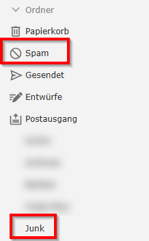

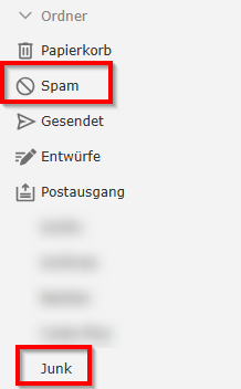

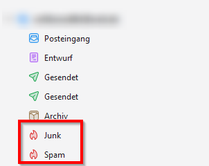

    Identisch verhält es sich mit dem Spam / Junk Ordner (s. Screenshots). Der Junk Ordner ist zusätzlich durch TB angelegt worden und ist gemappt auf imap://<username>@imap.web.de/Junk
