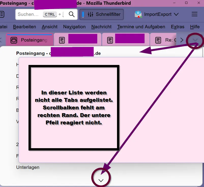

In TB 115.8.1 (64-Bit) werden im Kontext-Menü nicht alle Tabs angezeigt.
  • Neddy
  • 14. März 2024 um 12:05
  • Neddy
    220
    15. Apr. 2016
    Wie kann ich es ändern?
    TB 115.8.1, Win 11 Home 23H2 Build 22631.3296, IMAP, online.de, Win 11 Defender, Interne FW, FB 7890AX
    Grüße Neddy

    das weiß ich nicht. Ich kenne das Maximum nicht. Zurzeit sind 13 Tabs geöffnet. Unabhängig davon muss doch bei zusätzlichen Tabs der Scrollbalken anspringen und /oder der untere Pfeil reagieren.

    Genau das meine ich. Wenn wenigstens bei einer zu großen Liste der geöffneten Tabs die Pfeile oben und/oder unten angezeigt werden würde, dann bräuchte man keinen Scrollbalken.
    Mir ist seit langem aufgefallen, dass die angezeigte Liste auch nicht herunter gezoomt werden kann um evtl. mehre Tabs sichtbar zu machen.

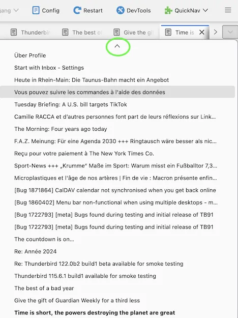

    Hier werden sie automatisch angezeigt, ich habe es mit einer noch längeren Liste dokumentiert. Schau dir das mal an
    2Sans titre.mp4
    Natürlich siehst du keinen kleinen Pfeil oben oder unten, wenn die Liste zu kurz ist

    Durch die Zoom-Verkleinerung wollte ich nichts weiter machen. Sie sollte evtl. mehrere geöffnete Tabs anzeigen, wenn ich schon nicht nach unten und oben scrollen kann. War nur ein Gedanke.
    Wie ich in deinem Video sehe, funktioniert es bei dir. Ich hatte versucht zu erklären, dass ich testweise sehr viele Tabs geöffnet habe, damit die Liste auch lang genug für die Pfeile-Anzeige ist.
    Eine Maus habe ich nicht extra. Ich benutze bei meinem Laptop nur das integrierte Mauspad.
