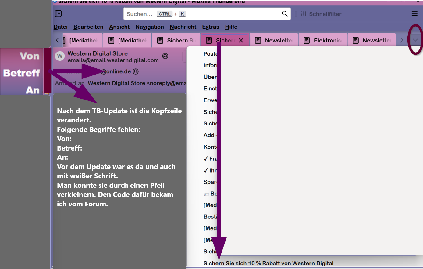

    1. Ich habe Thunderbird neu eingerichtet (Neues Profil). Trotzdem werden die geöffneten Tabs in dieser Liste nur bis "Sichern ..." angezeigt. Alle, die danach geöffnet sind, bleiben unsichtbar. Es werden oben und unten auch keine Pfeile angezeigt. Vielleicht muss über die TB-Konfiguration etwas geändert werden (entweder: auf true, false oder anderes).
    Die Pref kann es diesmal nicht verursacht haben. Im alten Profil hatte ich 23 davon.
    2. Nach dem TB-Update ist die Kopfzeile verändert.
    Folgende Begriffe fehlen: Von: Betreff: An: Vor dem Update war es da und auch mit weißer Schrift. Man konnte sie durch einen Pfeil verkleinern. Den Code dafür bekam ich vom Forum.

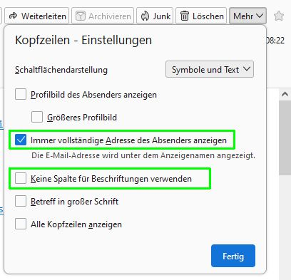

    • #27
    klicke rechts außen auf den Button [tmdekeyboard]Mehr[/tmdekeyboard] und dann auf [tmdekeyboard]Anpassen[/tmdekeyboard]
    Setze oder nehme Haken weg

    Das mit dem "Von - Betreff - An" und auch mit dem "Pfeil" habe hinbekommen. Vielen Dank
    Grüße Neddy

    sind evtl. einfach zu viele Tabs offen?
    In Bezug auf die zahlreichen geöffneten Tabs in TB habe ich doch tatsächlich die Lösung gefunden.
    Was für Firefox gut ist, könnte auch für Thunderbird gut sein. Dort ist in der userChrome.css folgender Code:
    .scrollbox-clip > scrollbox[orient="vertical"] {
    max-height: 600px !important;
    overflow: auto !important;
    Diesen Code habe ich einfach in TB-userChrome.css übertragen. Damit war endlich der Scrollbalken da und alle Tabs können problemlos aufgelistet werden.
