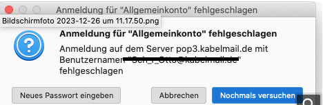

    Hallo, ich hatte meine Problem schin mal am 23. 12. 23 gemeldet, und es wurde behoben. Seit gestern tritt es aber in gehäufter Form wieder auf: so alle fünf Minuten erscheint eine Maske mit einer Falschmeldung, die man durch zweimaliges Anklicken auf "abbrechen" wegbekommt, aber dann erscheint sie manchmal wieder als Stapel. Man muss ihn zerlegen, um auf das unterste Exemplar zu kommen, und dann alle der Reihe nach wegklicken - sehr nervig! Leider erscheint die Maske bei allen Programmen, also auch beim Firefox und beim Fotoprogramm. Nach dem endgültigen Wegklicken landet man immer auf dem Email-Programm!

    Es handelt sich aber um eine angebliche Fehlanmeldung bei TB.
      • 43,32 kB
      • 468 × 152

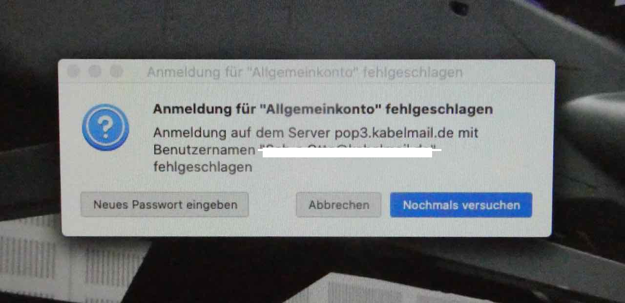

  • raiSCH
    529
    15. Feb. 2008
    • 16. März 2024 um 17:10
    Das war der Zustand im Dezember. Jetzt völlig gleich wieder:

    Wir sollten auch genauer hinschauen. In dem Popup ist 'pop3.kabelmail.de' genannt. Also kein Mailversand, Kalender oder Adressbuch.
    raiSCH: Vielleicht hilft folgendes weiter: Öffne den Passwortmanager (Einstellungen -> Datenschut&Sicherheit -> Gespeicherte Paßwörter...) und schau, ob es dort für pop3.kabelmail.de überzählige Einträge gibt. Laß dir ggf. auch die Passwörter anzeigen.
    Außerdem schau mal, wenn das Popup wieder aufgetaucht ist und bevor du es wieder wegklickst, ob versucht wird, ein zweites Thunderbird zu öffnen (unter Windows im Taskmanager, aber du hast wohl iMac o.ä.)
