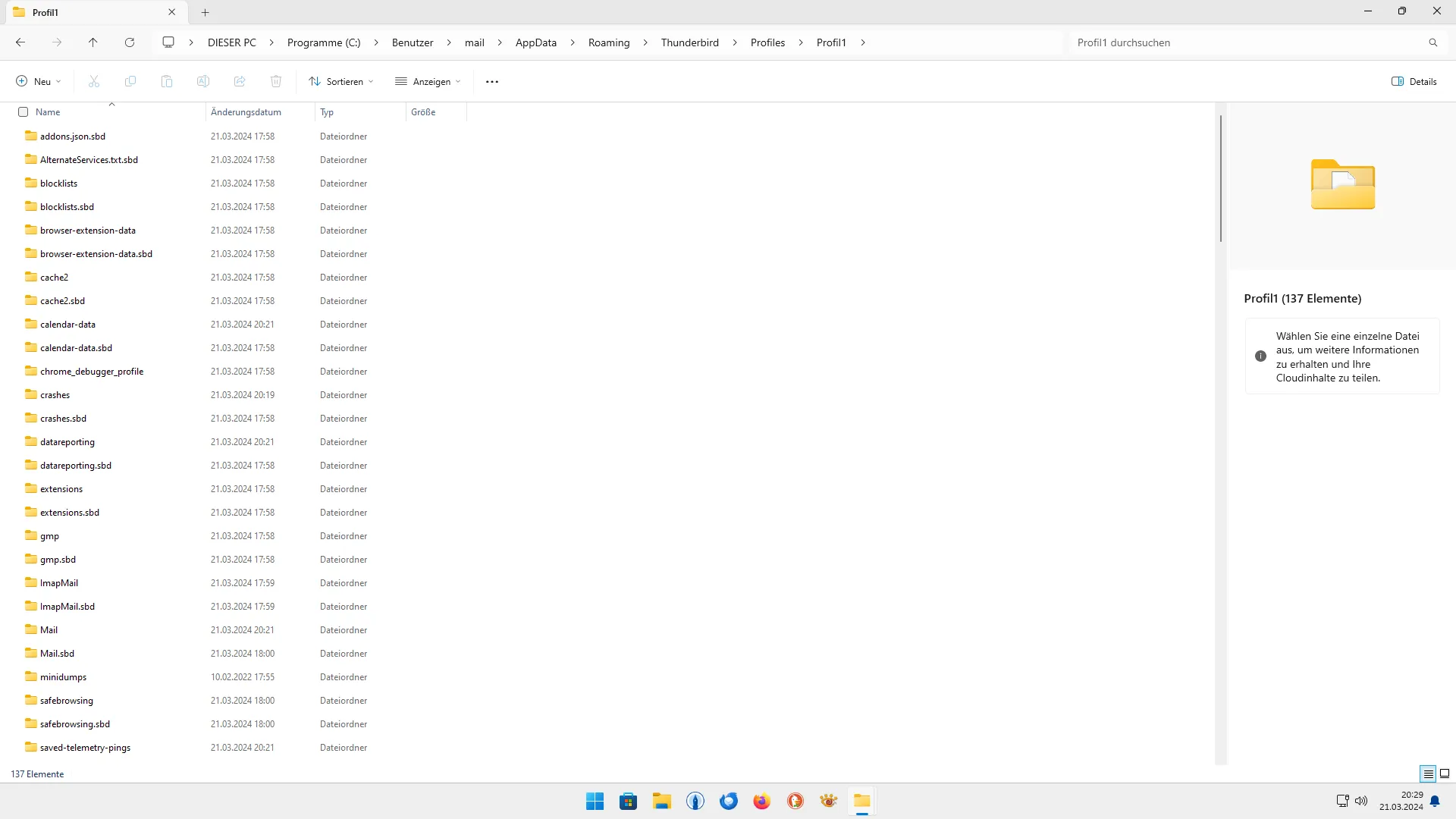

    Nach einem cleanup (doppelte Dateien gelöscht) verschwanden alle bis dann gespeicherte Daten (Posteingang, Archive) aus Thunderbird. Sie sind zwar im Profil gespeichert, mir gelingt es nicht, sie wieder zurück in mein Thunderbird zu übertragen. Mittlerweile bei meinen Versuchen ist auch meine Adressendatei verschwunden. Wäre für ein Hilfestellung sehr dankbar.
    Offenbar findet Thunderbird die Profildatei nicht bzw. kann sie nicht lesen, obwohl sie im "richtigen" Profilordner liegt.

    Bitte zeige einen Screenshot mit den noch im Profil vorhandenen Nachrichtendateien.

    Was ich vom Inhalt des Profilordners "Profil1" sehen kann, ist sehr merkwürdig. Zu den darin befindlichen Dateien kann ich nichts sagen, denn die sieht man nicht in deinem Bild. Aber sämtliche Ordner wie blocklists, calendar, crashes, Mail, ImapMail, .... etc sind durch gleichnamige Ordern mit der Endung .sbd gedoppelt worden.
    Auch der Pfad zum Profil ist ungewöhnlich mit einem Ordner mail zwischen Benutzer und AppData.
    Bitte zeige auch Screenshots mit den Inhalten der Datei profiles.ini, des Ordners ImapMail , und falls du auch die Lokalen Ordner zum Speichern von Nachrichten benutzt, der Ordner Mail und Local Folders.

    Thunderbird funktioniert problemlos, allerdings nur mit dem, was heute passiert ist. Ich kann beim Local Folders jeweils z.B. die noch nicht in besondere Ordner eingespeicherten eingegangenen Mails oder die gesendeten über Importieren aufrufen, aber alle die ich in Archive gespeichert habe, kann ich nicht wieder in das layout von Thunderbird zurück bekommen. Obwohl alle diese Daten im Profil1 enthalten sind.
    Profiles.ini finde ich nicht. Oder ist sie einfach in der Datei profiles? Davon habe ich en screenshot gemacht.

    Zu deinen Screenshots:
    1-2 von 9 = drei identische Grafiken. Dazu habe ich schon in Baitrag #8 Stellung genommen.
    3 von 9 es handelt sich in de rTat um die essentielle Datei profiles.ini. Du siehst aber die Endung *.ini nicht, da du in deinen Windows- Einstellungen die Anzeige der Dateiendungen nicht aktiviert hast. Im Inhalt dieser Datei fällt auf, dass du zwei Profile hast: ein "Standard-Benutzer" und ein "KurtLudwig". Das letztere ist wohl dein bisheriges Profil, "Standard-Benutzer" dürfte neu erstellt sein. Aber beide Profile benutzen den selben Profilordner "Profil1"!!

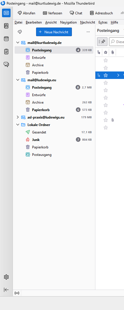

    Beides getan: Local Folders vom TB entfernt sowie dieleeren Dateien Inbox und Archives eingefügt. Leider verändert sich nichts im TB (s. screenshot)

    Mittlerweile habe ich meine aktuellen Emails über die EInstellungen des Local Folder in den TB einbeziehen können, allerdings nicht die vielen Archive seit 2004. Was mache ich falsch?

    Kann ich so nicht sagen. Zeige doch mal den Inhalt von Local Folders an, so wie er jetzt aussieht. Und bitte die Anzeige von Datei-Endungen in Windows aktivieren.
