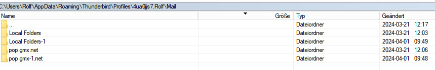

    Hier erst mal auf die schnelle die Ordner im Verzeichnis Mail.
    Größe der Ordner: Local Folders 375 MB, Local Folders-1 2,93 kB, pop.gmx.net 19 GB, pop.gmx-1.net 303 MB.
    Ich habe mal testweise die -1 Ordner umbenannt und TB neu gestartet.
    Die Anzeige hat sich aber nicht verändert. Heute komme ich nicht mehr dazu mehr zu machen.

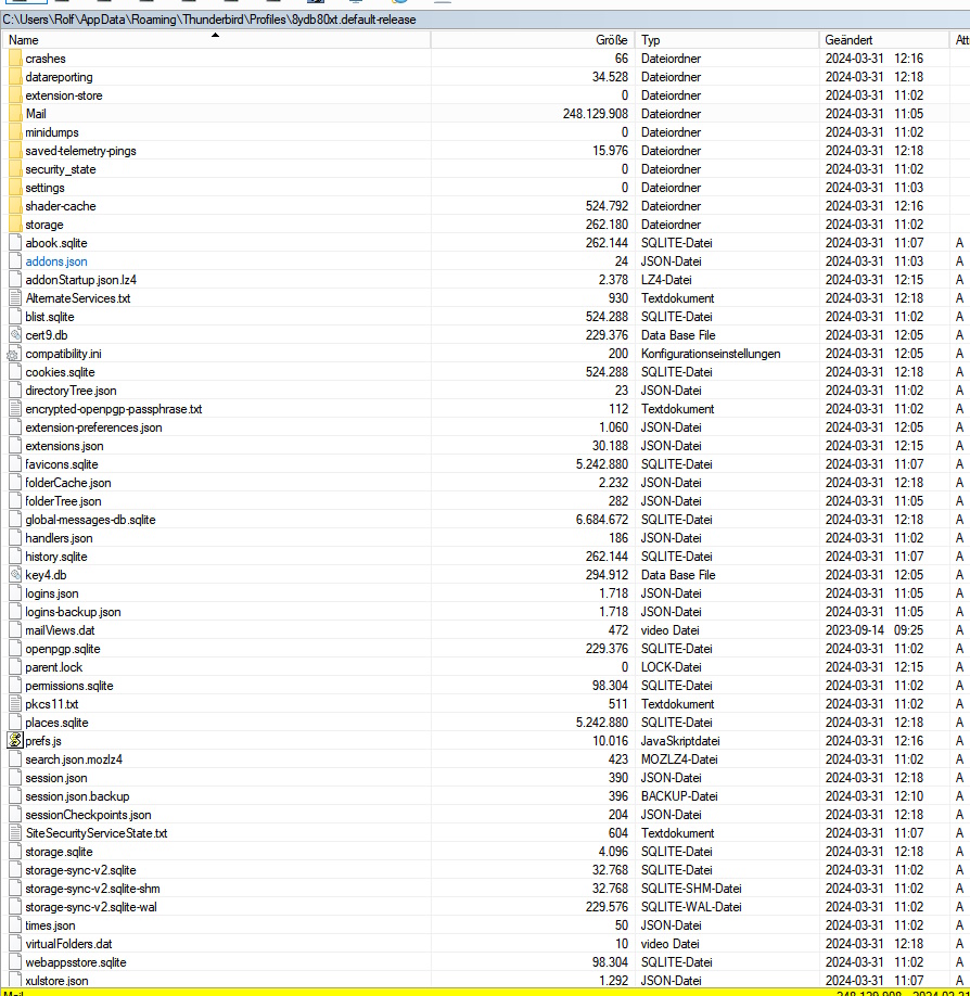

    Hier sind noch einige Screenshots aus dem Verzeichnis default-release wie du es erfragt hast.

    in Deinem Beitrag #26 ist ein ganz anderes Profil aufgezeigt, als im folgenden Beitrag #27. Die können nicht beide gleichzeitig aktiv sein.
    Wie sich in #26 die Iteration "-1" gebildet hat, erschließt sich so auch erst einmal nicht.
    Was auch 'einfach so' nicht funktionieren kann.
    pop.gmx.net 19 GB
    .. spricht dafür, dass in diesem Verzeichnis noch die ganzen Mails zu finden sein werden.
    Aus dem Zeitstempel ist ersichtlich, dass dieses Profil aktuell angesprochen wird. Natürlich können da die Daten nicht vollständig drin sein, denn ausweislich #26 sind sie in C:\Benutzer\Rolf\AppData\Roaming\Thunderbird\Profiles\_4ua0jjs7.Rolf\Mail\pop.gmx.net.
    Vorläufige Diagnose: Thunderbird ist aus bisher unbekannten Gründen in ein neues Profil abgebogen. Die Daten teilen sich mittlerweile auf mindestens drei Verzeichnisse auf. Eine Zusammenführung ist möglich, aber nicht mit so einem Tool, dass Du probiert hast.
    Als nächstes wären Screenshots vom Inhalt von C:\Benutzer\Rolf\AppData\Roaming\Thunderbird\Profiles\_4ua0jjs7.Rolf\Mail\pop.gmx.net hilfreich, um ein weiteres Vorgehen einschätzen zu können.

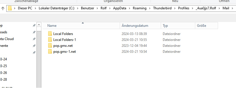

    Eine interessante Feststellung habe ich jetzt gemacht. Die -1 Ordner wurden nochmals umbenannt und dann Thunderbird neu gestartet.
    Thunderbird hat dann neue -1 Ordner erzeugt, statt die "normalen" Local Folders bzw. pop.gmx.net zu nutzen.
    Das war wahrscheinlich naiv von mir, beantwortet aber immerhin die Frage, wie denn die -1 Ordner ursprünglich entstanden sind.
    Das ist wohl bei dem ersten Start von Thunderbird nach dem Recovery passiert.

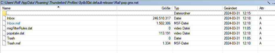

    Sorry, dass ich jetzt nochmal neu ansetzen muss. Ich komme noch nicht so ganz damit klar, unter eingefügten Grafiken weiter zu schreiben.
    Hier ist also der Inhalt vom Pop Ordner des aktuell von Thunderbird genutzten Profils.

    • #32
    Das geht mir genau so, scheint ein Bug der neuen Forensoftware zu sein.
    Wie ich inzwischen gesehen habe, handelt es sich um den altes Profil "xxxxxx.Rolf".
    Ich habe den Eindruck, dass die Verknüpfung des GMX POP-Kontos mit dem alten Kontenordner und mit den alten Lokalen Ordnern in Mail nicht funktioniert, weshalb TB sie neu anlegt mit dem Zusatz -1.
    Starte TB im Profil "Rolf", gehe in die Konten-Einstellungen > POP-Konto > Server-Einstellungen > Nachrichtenspeicher > Lokaler Ordner und klicke dort auf den Button "Ordner wählen". Dann navigiere zum Ordner Mail, markiere den Unterordner "pop.gmx.net" und klicke auf "Öffnen".
    Danach fordert TB zu einem Neustart auf und deine alten Ordner und Nachrichten sollten angezeigt werden.
    Für deine alten Lokalen Ordner braucht diese Pfadumstellung nicht gemacht werden, da sie nur die Standardordner Postausgang und Papierkorb enthalten, also keine von dir erstellten Ordner mit Nachrichten.

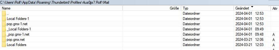

    Also leider gibt es jetzt immer noch Probleme. Als Erstes habe ich den pop.gmx.net durch radikales Löschen schrittweise verkleinert und jeweils auch den Papierkorb geleert. Dann alles komprimiert und den kompletten Profilordner auf einer anderen Festplatte gesichert.
    Die Größe beträgt jetzt nur noch 4,8 GB.
    Jetzt lädt er aber keine Mails mehr bzw. er will ca. 6500 Mails nachladen, stoppt aber bei 10, beim nächsten Mal bei 20, beim nächsten Mal bei 2.
    Die Mails haben alle den Stempel 23-12 2023 10:02.
    Das ganze immer nach Neustart. Manchmal wurde auch nur dauerhaft angezeigt, dass der Posteingang auf neue Nachrichten überprüft wird.
    Weiterhin habe ich festgestellt, dass der Local Folders-1 Ordner nach Umbenennen des Alten wieder neu erzeugt wurde.
    Der originale Local Folders Ordner steht nach wie vor beim 21.3.2024.
    Nach dem Restore, bei dem die falschen Einstellungen entstanden waren, wurden ja ohne Probleme etliche 1000 Mails nachgeladen.
    Kann jetzt dieser immer neu erzeugte Local Folders-1 Ordner der Grund für dieses Problem sein?
    Mapenzi hat ja geschrieben, dass man eigentlich eine Pfadumstellung für die lokalen Ordner nicht machen muss.
    Den Vorschlag des Umkopierens von Sehvornix hatte ich erst mal auf Eis gelegt, da ja das komplette Verzeichnis wieder korrekt dargestellt wurde.
    Jetzt während des Nachtrags habe ich zu TB x-ten Mal gestartet und plötzlich lädt er runter ohne Stopp und ohne, dass ich irgendetwas ausgelöst habe. Jetzt warte ich erstmal ab und melde mich wieder.

    • #36
    Du hattest doch zwischenzeitlich mit einem neuen Profil xxxxxxxxx.default-release gearbeitet. In diesem Zeitraum hat TB Nachrichten mit einer Gesamtgröße von 246 MB im neuen Posteingang herunter geladen. Bei Standard-Einstellungen (Frist 14 Tage) wurden letztere auf dem POP-Server nicht gelöscht . Demnach müssten sie beim Start im alten Profil auch im alten Posteingang neu herunter geladen werden.
    Dann musst du doch noch mal in die Konten-Einstellungen gehen > Lokale Ordner > Nachrichtenspeicher > Lokaler Ordner > Button "Ordner wählen" drücken, zum Ordner Mail navigieren, den Unterordner "Local Folders" markieren, auf "Öffnen" klicken und TB neu starten. Danach kannst du den Ordner "Local Folders -1" aus Mail löschen.
