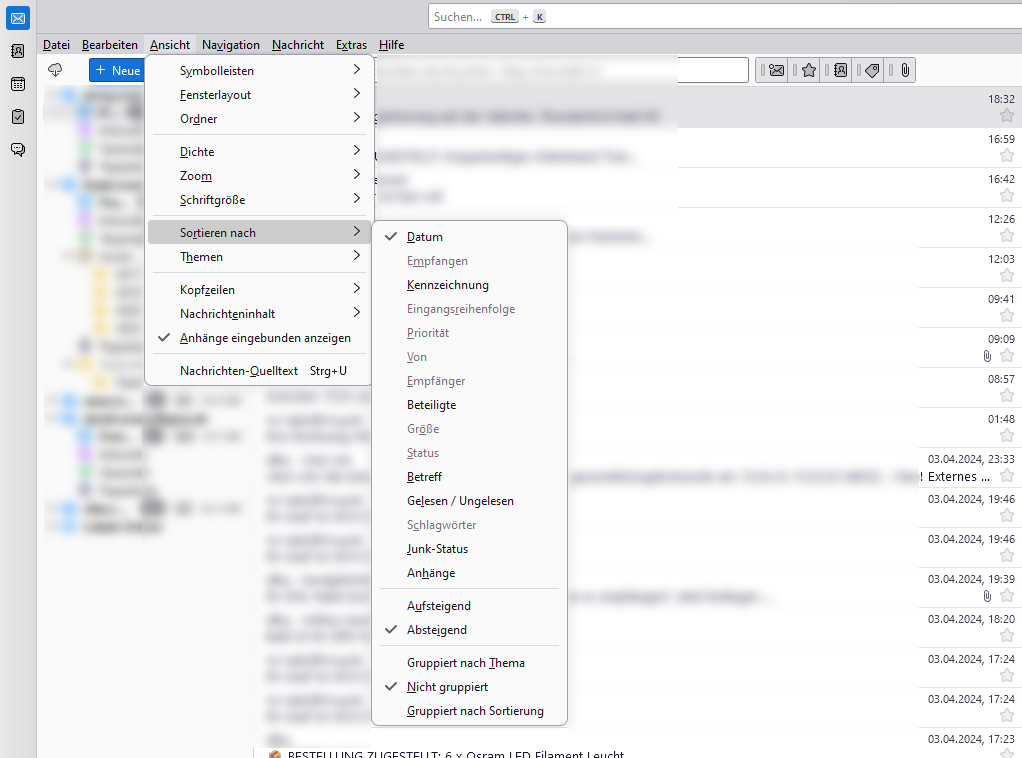

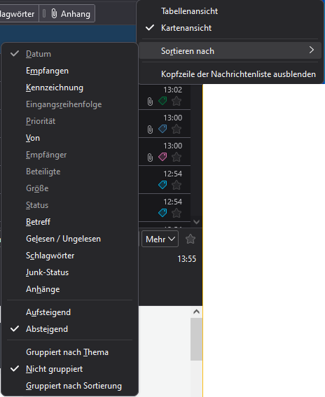

    Hallo Zusammen,
    früher konnte ich die Emailgröße in Thunderbird anzeigen. Ich finde diese Einstellung nicht mehr. Ziel ist es, nach der Emailgröße zu sortieren. Die Emailgröße ist jedoch ausgegraut, siehe Screenshot.
    Danke im Voraus für Hinweise.

    Du musst in der Tabelleansicht die Anzeige der Größe aktivieren.

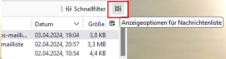

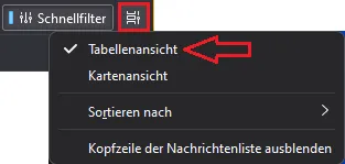

    • 4. April 2024 um 22:26
    Rot umrandet zum Umschalten auf Tabellenansicht, dann das Icon darunter zum Einblenden der Größe

    Im Menü 'Ansicht', Unterpunkt 'Fensterlayout' die 'Kopfzeile der Nachrichtenliste' einblenden. Dann weiter wie oben beschrieben.

    • 14. April 2024 um 15:11

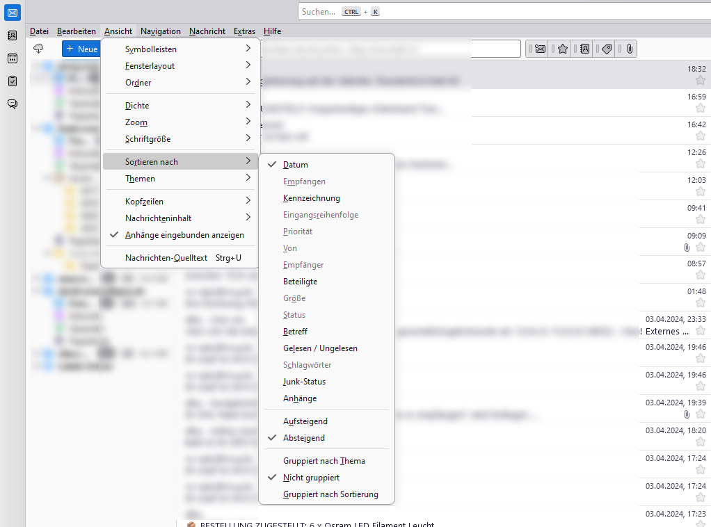

    wie schon der erste Screenshot zeigt, so ist es auch, wenn ich diesen Weg zum Menü gehe: Es lässt sich nicht nach der Dateigröße sortieren. Einige Felder sind ausgegraut. Und nun?

    Versuch es mal damit, zunächst in den Spalten-Einstellungen der Nachrichten-Liste "Größe" zu aktivieren.

    Hallo Heiner,
    diese Idee kam mir zuerst: For dem Sortieren muss das entsprechende Attribut angezeigt werden. Aber ich finde keine Einstellung, um die Emailgröße anzuzeigen. Der Anhang zeigt, was sichtbar ist. Es gelingt mir nicht, die Emailgröße dort anzuzeigen.

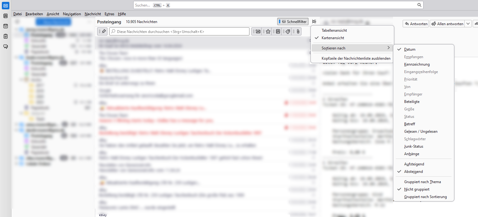

    • 14. April 2024 um 16:34
    Kann es sein, dass nur die überhaupt zur Ansicht gewählten Spalten auch fürs Sortieren auswählbar sind?
    Der (völlig zu recht!) unscharfe Screenshot lässt keine Dateigrößen-Spalte erkennen, das erst bringt mich auf obige Überlegung.
    930
    2.676

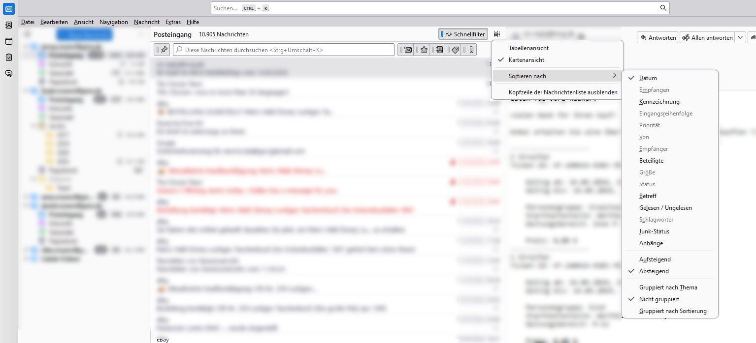

    • 14. April 2024 um 16:49
    Genau, erst Tabellenansicht (siehe auch oben der Beitrag von ggbsde ..
    .. sonst sieht das so aus:
    .. und es kann nicht nach Größe sortiert werden.

    • 14. April 2024 um 18:30
    Guten Abend,
    Danke! Das ist der Grund, in der Kartenansicht geht das nicht. Lediglich in der Tabellenansicht. Und dort ist es dann natürlich auch schnell eingestellt.
    Das ist schade, im MS Outlook gibt es auch eine Art Kartenansicht, dort geht das.
    Mal schauen, was zukünftige Upgrades bringen. Ich werde mich mit der Tabellenansicht begnügen, da ich die Emailgröße ständig angezeigt haben möchte.
