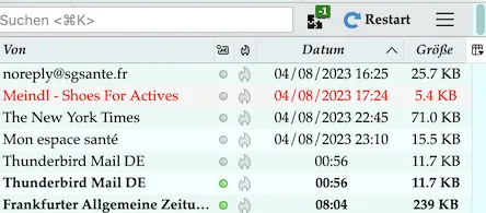

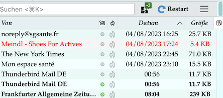

    Hallo aus Lutetia,
    inzwischen habe ich einen nicht geringen Teil meiner userChrome.css Datei von der v102 zur v115 transponiert, aber bei einigen Code für die Themen/Nachrichtenliste komme ich nicht weiter.
    Bislang habe ich die CSS Code für eine dezente "Zebrastreifung" sowie die Hintergrundfarben einer selektierten Nachricht gefunden, je nachdem ob sie im Fokus steht oder nicht.
      /* :::: Threadpane tweaks :::: */
    .tree-table  {
    background-color: azure !important; }
    #threadTree tr:nth-child(2n) {
      background-image: linear-gradient(rgba(0,0,0,.05), rgba(0,0,0,.05)) !important;  }
    [is="tree-view-table-body"]:focus > .selected[data-properties~="untagged"] {
      background-color: royalblue !important; }
    tr[is="thread-row"].selected[data-properties~="untagged"] {
      background-color: highlight !important; }
    Da ich relativ häufig Schlagwörter zur Kennzeichnung bestimmter Nachrichten benutze, hatte ich in v102 die Hintergrundfarbe für "im Fokus/nicht im Fokus" auch auf mit Schlagwörtern belegte, selektierte Nachrichten erweitert. Ein Beispiel für den Tag "Wichtig" (important) in v102:
    /* :::: Tag tweaks :::: */
    treechildren::-moz-tree-cell(T_24label1, selected, focus) {
    background-color: #FF0000 !important; }
    treechildren::-moz-tree-cell-text(T_24label1) {
    color: red !important; }
    treechildren::-moz-tree-row(T_24label1, selected) {
    color: #000 !important; }
    treechildren::-moz-tree-cell-text(T_24label1, selected, focus) {
    color: #FFF !important; }
    Ich habe die ThreadPane.css Datei der v115 von oben bis unten durchsucht und nicht geschafft, den vorigen Code zu transponieren.
    Ebenso kann ich im Entwickler-Werkzeugkasten keinen Code finden, um die Schriftgröße in der Leiste mit den Spaltenköpfen zu ändern.
    Es ist irgend wie unverständlich, dass ich einen Code für die Schriftfarbe (color) und font-style gefunden habe, in dem aber font-size nicht wirkt.
    Im voraus herzlichen Dank für eure Vorschläge!

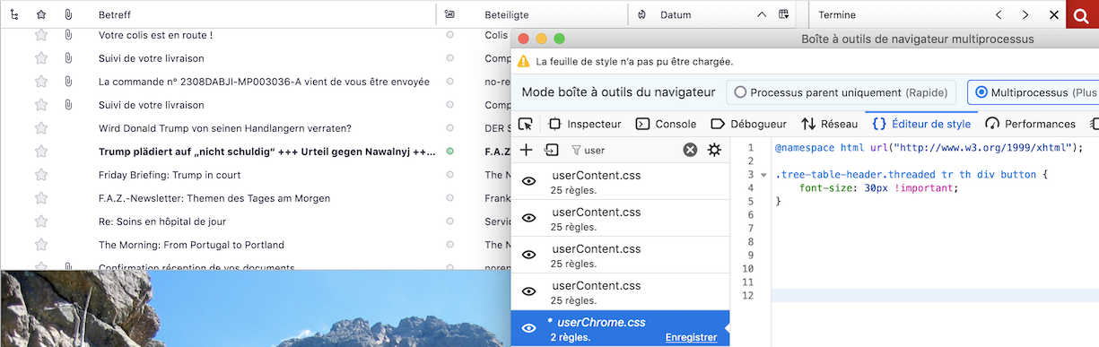

    Teste bitte mal das ↓.
    .tree-table-header.threaded tr th div button {
        font-size: 20px !important;

    Danke für den Vorschlag, leider ändert er nichts bei mir.
    Dann solltest Du vorhergehende Einträge auf Fehler testen, funktioniert hier ohne Probleme.
    und wech
    Dharkness
    1.132
    12.597
    • 6. August 2023 um 11:07
    Ich habe jetzt noch mal getestet, nur mit deinem Code, und meine sämtlichen CSS entfernt!
    Was mache ich falsch?
  • dharkness21
    498
    2.095
    29. Jun. 2005
    55
    • 6. August 2023 um 11:12
    Entferne die @namespace-Zeile und das .threaded und teste erneut.
    und wech
    Dharkness
    1.132
    12.597
    • 6. August 2023 um 17:36
    teste erneut.
    :thumbup:
    Das Entfernen von .threaded hat den Unterschied gemacht, auch mit der @namespace Zeile!

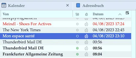

    Was mich jetzt noch stört, ist diese unharmonische Datums/Zeitanzeige
    In der v102 konnte die Inhalte der Kolonnen Datum und Größe mittig anzeigen mit dem Code
    treecol#sizeCol,
    treechildren::-moz-tree-cell(sizeCol),
    treecol#dateCol,
    treechildren::-moz-tree-cell(dateCol) {
    text-align: center !important; }

    Hallo Mapenzi,
    ich vermute das obere Bild ist aus der Version 115 oder?
    Wie hast Du das Zebra Muster hinbekommen?
    Ich habe das schon gesucht.

    • 6. August 2023 um 17:49
    Hallo edvoldi,
    Ja, so ist es.

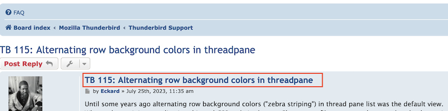

    Das habe ich hier gefunden ;)
    TB 115: Alternating row background colors in threadpane
    In der 115'er geht es so ↓.
    /* Text der Spaltenöpfe zentrieren. */
    .tree-table-header.threaded tr th div button#dateColButton,
    .tree-table-header.threaded tr th div button#sizeColButton {
        appearance: none !important;
    /* Text der Spalten zentrieren. */
    #threadTree table[is="tree-view-table"] > tbody > tr > td.datecol-column,
    #threadTree table[is="tree-view-table"] > tbody > tr > td.sizecol-column {
    und wech
    Dharkness

    #threadTree tr:nth-child(2n).selected {
        background-color: #006800 !important;
    #threadTree tr:hover,
    #threadTree tr:nth-child(2n):hover,
    #threadTree tr.selected:hover,
    #threadTree tr:nth-child(2n).selected:hover {
        background-color: #D1E2F2 !important;
    #threadTree tbody .children.collapsed[data-properties~="hasUnread"][data-properties~="read"] :where(td) {
        background-color: #F20 !important;
        color: #eee8aa !important;
    #threadTree tbody .children[data-properties~="hasUnread"][data-properties~="read"] :where(td) {
        background-color: #FF7909 !important;
    #threadTree tbody .children.collapsed[data-properties~="hasUnread"][data-properties~="read"].selected :where(td) {
        background-color: #800 !important;
    #threadTree tbody .children[data-properties~="hasUnread"][data-properties~="read"].selected :where(td) {
        background-color: #873f05 !important;
    #threadTree tbody .children:hover :where(td),
    #threadTree tbody .children.collapsed[data-properties~="hasUnread"][data-properties~="read"]:hover :where(td),
    #threadTree tbody .children[data-properties~="hasUnread"][data-properties~="read"]:hover :where(td),
    #threadTree tbody .children.collapsed[data-properties~="hasUnread"][data-properties~="read"].selected:hover :where(td),
    #threadTree tbody .children[data-properties~="hasUnread"][data-properties~="read"].selected:hover :where(td){
    tr[data-properties~="imapdeleted"][data-properties~="read"] {
        color: #fc4242 !important;
    tr[data-properties~="untagged"][data-properties~="unread"] {
        color: #fc7e00 !important;
    tr[data-properties~="new"][data-properties~="unread"] :where(td) {
        color: #62cf61 !important;
    und wech

    Ok, das habe ich falsch verstanden, bitte teste mal das ↓
    Der Code hat auf die Folderpane keine Auswirkung, nur die Threadpane wird geändert.
