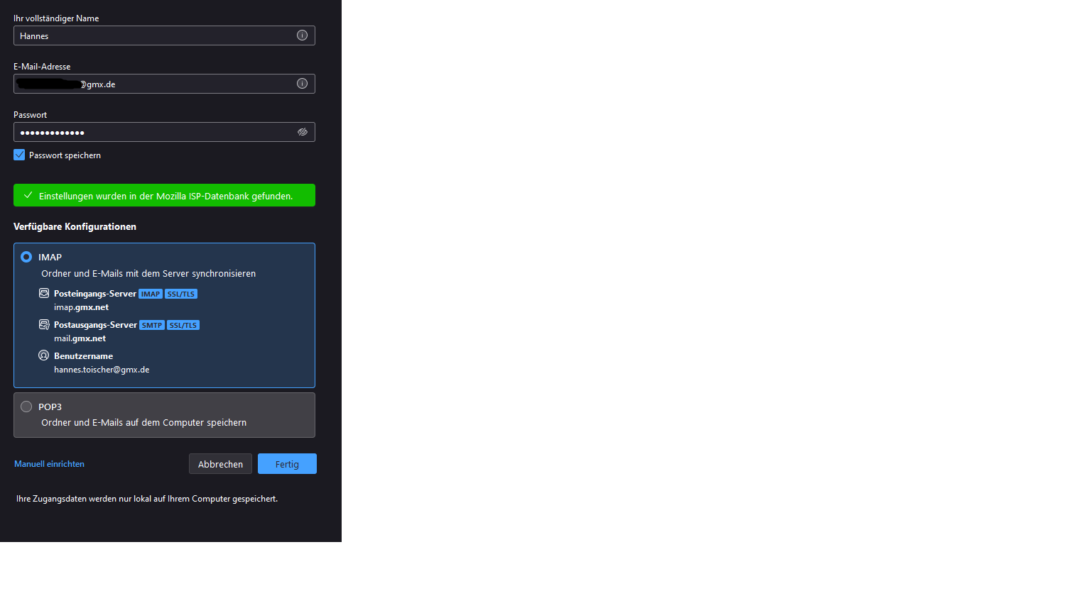

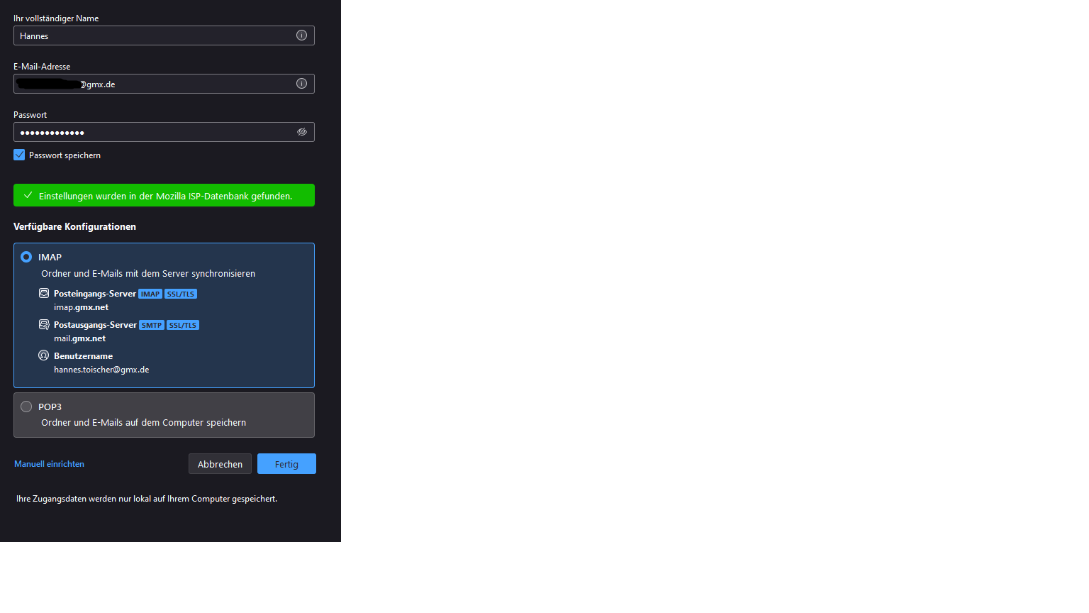

    Bei dem initialen Einrichten scheint noch alles gut zu klappen (siehe Bild "erste Einstellung ok")

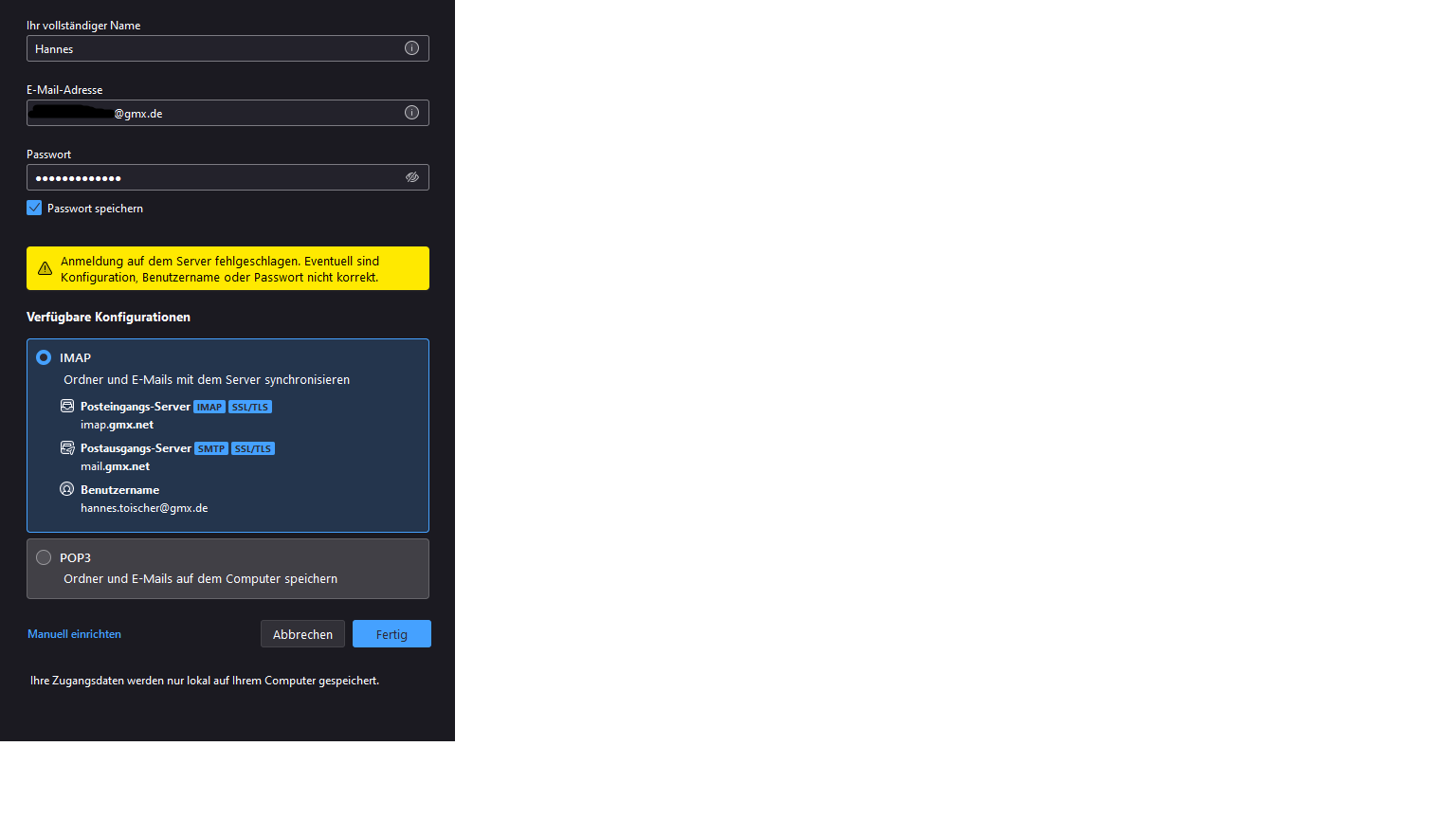

    Will ich allerdings fortfahren kommt die Meldung, das meine Daten fehlerhaft sind (nach mehrmaliger Überprüfung kann ich sicher sagen, dass sie es nicht sind) (siehe Bild "fehlerhafte Daten")

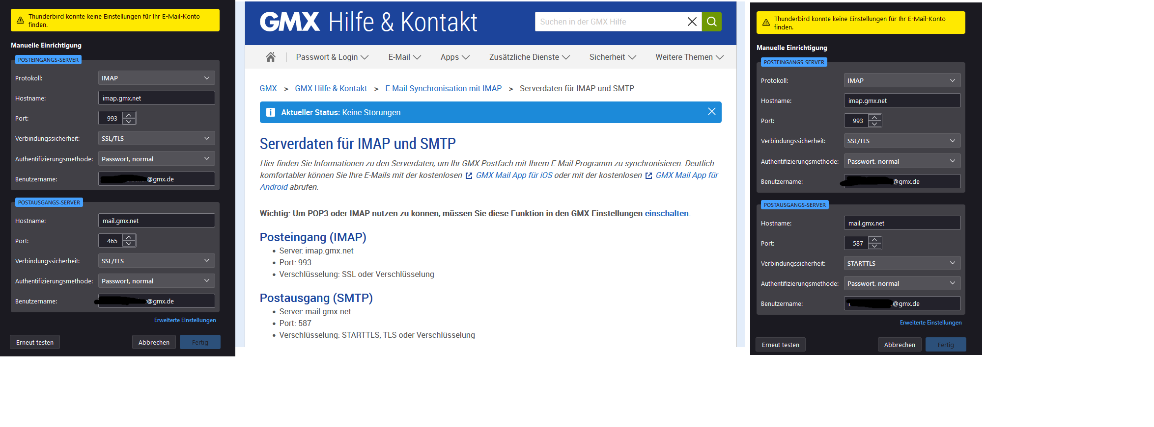

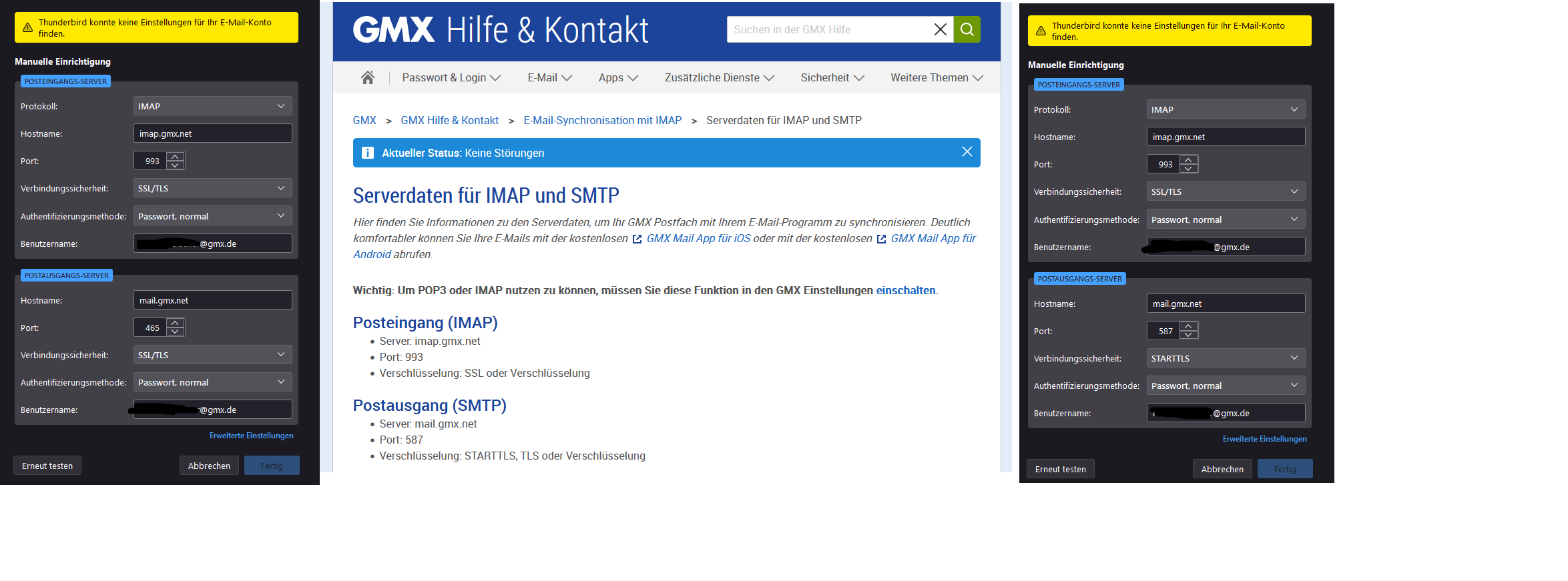

    Bei der manuellen Konfiguration laufen sowohl die Standardeinstellungen als auch die von GMX vorgegebenen Einstellungen in Fehler (siehe Bild "manuelle Einstellungen")

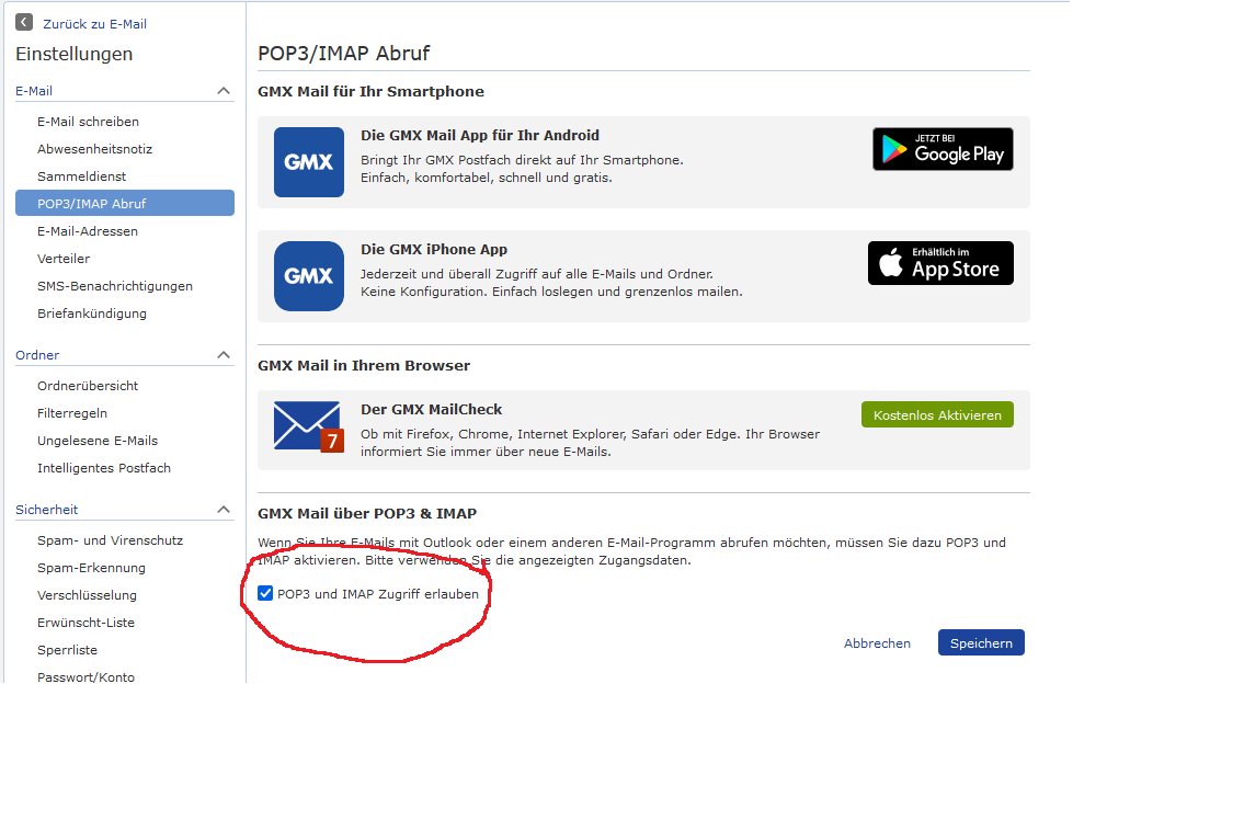

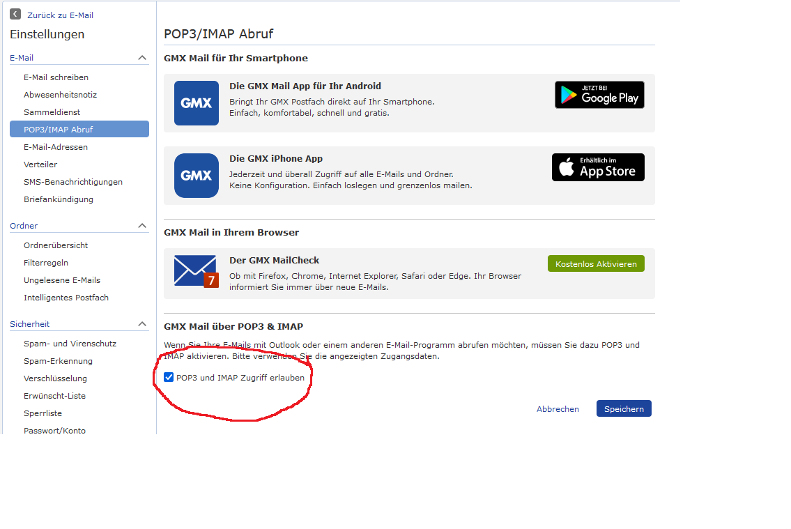

    Im GMX-Konto selbst ist IMAP auch zugelassen (siehe Bild "IMAP Einstellungen bei GMX)

    • 9. Juni 2024 um 18:14

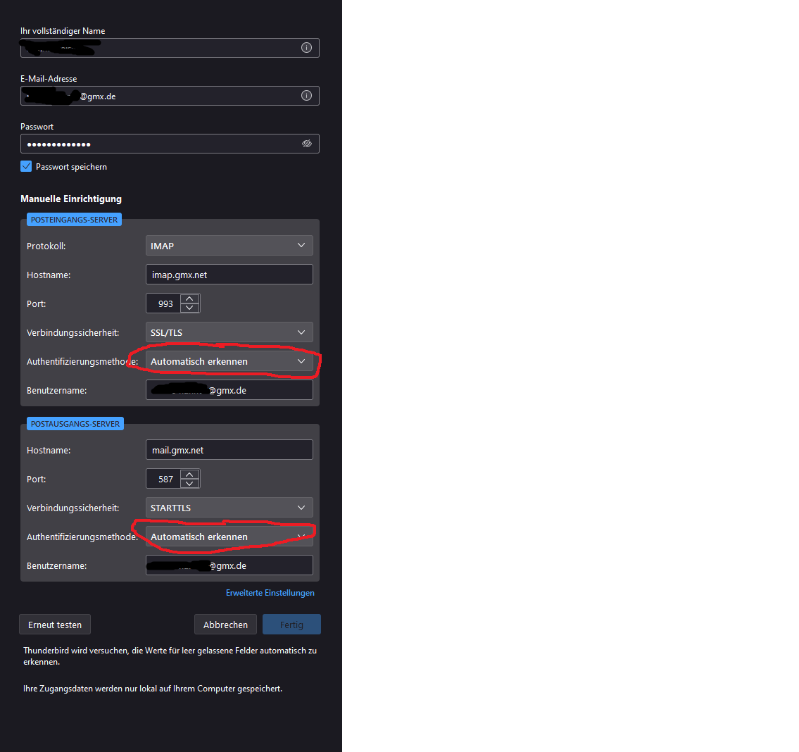

    Ok ich habe das Problem gelöst.
    Scheinbar ist es notwendig die Voreinstellung zu ändern und die Authentifizierungsmethode auf "automatisch erkennen" zu ändern.
    Danach ging es.
    Ist das auch die offizielle Vorgabe von GMX? Ich bezweifle das.
    Aber gut, wenn es jetzt funktioniert.
    Das bezweifle ich auch, hier war eine derartige Umstellung zu keinem Zeitpunkt nötig.

    • 9. Juni 2024 um 18:36
    Das Bild lässt mich vermuten, dass du zuvor "Passwort, verschlüsselt" o.ä. an den eingekringelten Stellen verwendet hattest.
    Mit "Passwort, normal" hätte auch die manuelle Einrichtung funktioniert.
    Aber wenn es mit automatischer Wahl ging, ist ja alles gut und wir freuen uns mit dir, dass wieder alles klappt :-)
