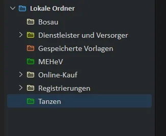

    Guten Tag zusammen,
    ich habe mehrere Ordner und Unterordner angelegt
    Dass Ganze sieht dann so aus

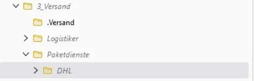

    Also ich habe sie mit "/" angelegt, als reinen Unterordner (die hellgrauen)
    Diese Unterordner kann ich aber nicht verschieben innerhalb von TB
    Gibt es eine Möglichkeit diese Ordner dennoch zu verschieben, mit einer Tastenkombination oder sonst irgendwie?
    Grüße

    Die lokalen Ordner kannst du leider nicht verschieben (sortieren), da sie alphabetisch angelegt sind.
    Es gibt ein AddOn Manually sort folders welches aber nicht mit TB 115.* kompatibel ist.

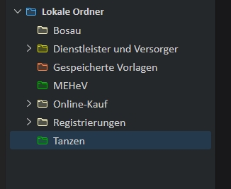

    Hallo, was meinst du mit lokalen Ordnern?
    • 10. Juni 2024 um 11:20
    ... diese natürlich ;)

    Legt man einen Ordner 'ord/sub' an, so wird ein Ordner 'ord' angelegt, und darin ein Ordner 'sub'. 'sub' ist ein normaler Ordner, aber 'ord' bekommt die Eigenschaft 'noselect', was durch grau und Schrägschrift deutlich gemacht wird. In erster Linie bedeutet das, das er keine Nachrichten enthalten kann, nur Unterordner. Und verschieben (in einen anderen Ordner) lässt er sich auch nicht.
    (Gilt alles nur für IMAP)
