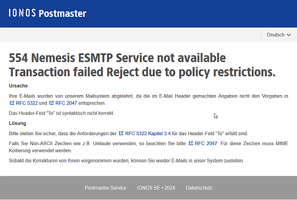

    Ich habe mal versucht eine Testmail an die Adresse kneipe@walachei-spachbrücken.de zu senden. Diese Mail wurde von IONOS sofort verworfen.

    • 20. Juli 2024 um 23:48
    kneipe@xn--walachei-spachbrcken-4ec.de
    so geht sie durch
