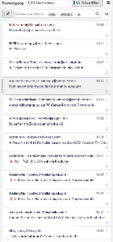

    wenn da nicht diese stauchende Posteingangliste wäre
    Zur Verdeutlichung wäre ein anonymisierter Screenshot hilfreich.

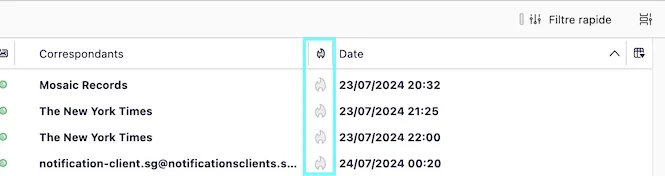

    1.090
    12.228
    125
    • 26. Juli 2024 um 14:20
    Zitat von Reg Jetty
    Den Junk "Button" hätte man ruhig in der Posteingangs-Übersicht lassen können, statt ihn hinter einem Drop-down-Menü zu verstecken,
    In der v115 , in einem nagelneuen Profil, mit klassischer, tabellarischer Ansicht wird die Spalte "Junk" automatisch im der Nachrichtenliste angezeigt
    Wenn ich frühmorgens meinen PC anschmeiße, TB startet, meine Mails abrufe, bin ich erstmal am Suchen.
    Klar, ich könnte Filter erstellen, aber bei der Menge an wichtigen und nutzlosen Mails, die ich jeden Tag erhalte, würde ich selbst da kaum mehr durchfinden.
    Der Bereich ist, für mich, völlig unübersichtlich und das Schwarz/Grau(s) macht es nicht besser
    Dann versuche die Tabellenansicht statt der Kartenansicht. Kartenansicht ist per default voreingestellt.
