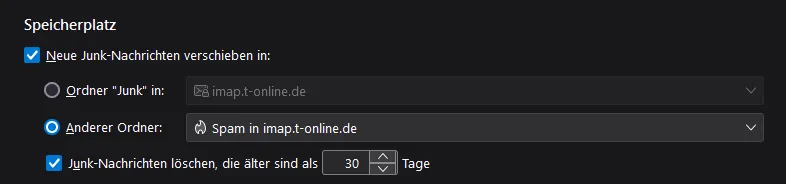

    Moin,
    Ich habe das Problem, dass die Einstellung bzgl. SPAM Ordner für das t-online IMAP Konto immer wieder (mal nach wenigen Stunden, mal nach 1-2 Tagen) verloren geht.
    Plötzlich ist der Haken bei "neue Junk Nachrichten...." weg und im Konto wird ein "Junk" Ordner erstellt, weil es scheinbar bei TB Default ist. Von den 6 IMAP Konten die ich habe ist es das einzige mit dem Problem. Ich habe keine Ahnung ob ich etwas falsch mache oder hat TB ein "Problem" mit t-online. Anderes Konto was noch Spam nutzt ist Google aber hier habe ich so ein Theater nicht.
    Ggf. eine Idee wie ich es in den Griff bekomme?
    TB - 128
    Windows 11
    IMAP (Konten)

    Hallo @Bastler,
    also bis jetzt kam das Problem nicht mehr. Danke für die Infos. Was habe ich verändert? Den "Punkt" hinten INBOX an den 2 Stellen hinzugefügt.
    Ein wenig überrascht hat es mich als ich es gelesen habe. In Outlook brauche ich es nicht und wenn ich es nicht komplett immer übersehen habe, war es das erste Mal, dass ich in den Einstellungen was von einem Punkt gesehen habe.
