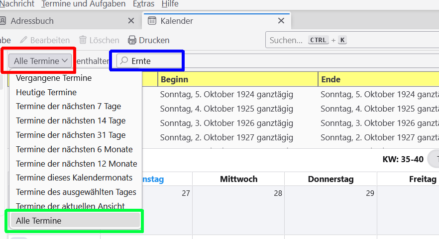

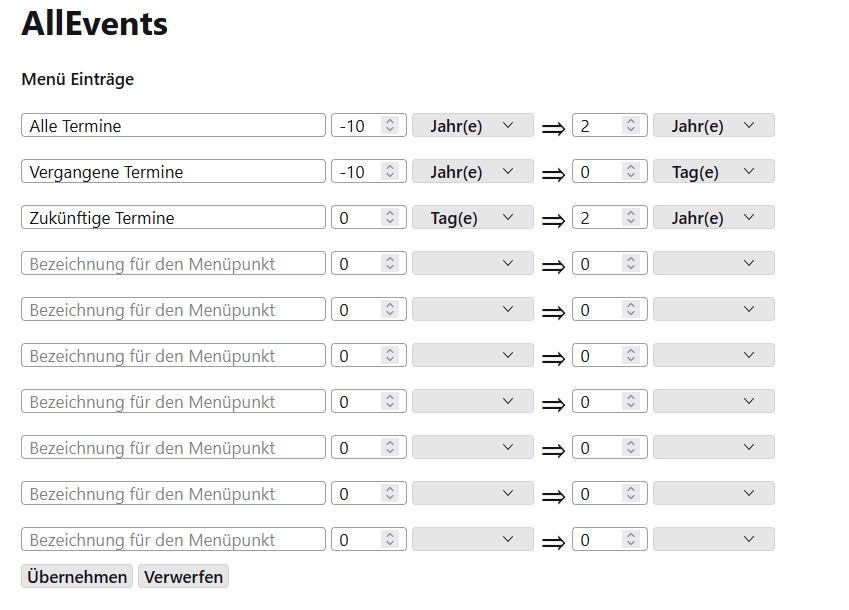

    da hilft das Add-on All Events.
    Aus der Add-ons Verwaltung Suchzeile benutzen.

    Nein, das ist ein Mangel. Ich habe gelesen, dass der Kalender sowieso überarbeitet werden soll.
    Zur Überbrückung hat das Forenmitglied ggbsde ein Add-on "auf die Schnellle" kreiert.

    Ich kann bei mir keinerlei Performance Einbuße oder Behinderung feststellen.

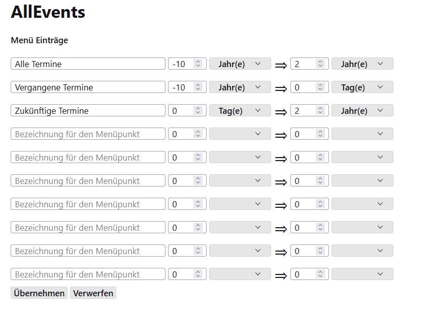

    Wurde das Add-on mit dem Schraubenschlüssel in der Add-on Verwaltung konfiguriert?
    Stelle einmal als Versuch weniger weite Zeiträume ein. Beispiel:

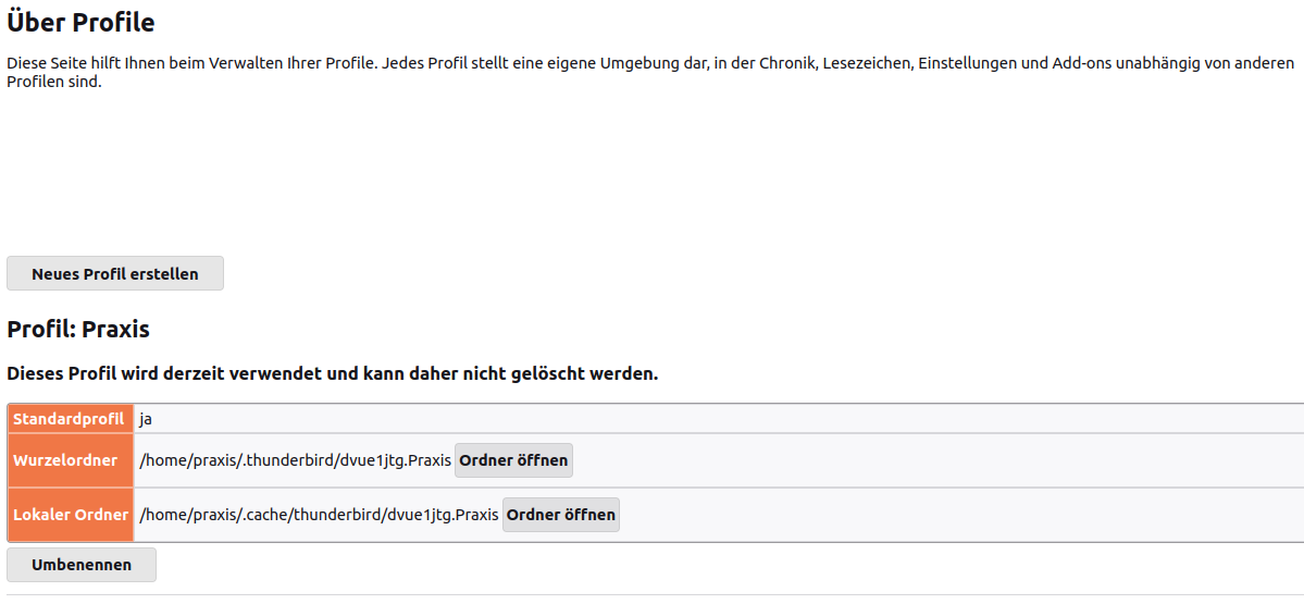

    Bei Umswitchen oder auch Profil Transfer ist es ratsam, die Datei compatibility.ini vor dem ersten TB Start
    in Profilordner-Ebene zu löschen.
    Wo bei Linux die Versionsinformationen hocken, wenn vorher nicht eine Vorgänger Version konkret deinstalliert wird,
    kann ich nicht sagen.

    Nur zur Info: Unter Linux findet man jene Datei auch im jeweiligen Profil. Aufbau der Struktur eines Profil-Ordners entspricht also dem Aufbau unter Windows. Nur die Profil-Ordner selbst können unterschiedlich "versteckt" sein, was dann wiederum bei Usern zur Verwirrung führen kann (siehe "Snap" vs. "DEB").
    Gruß ThoBa

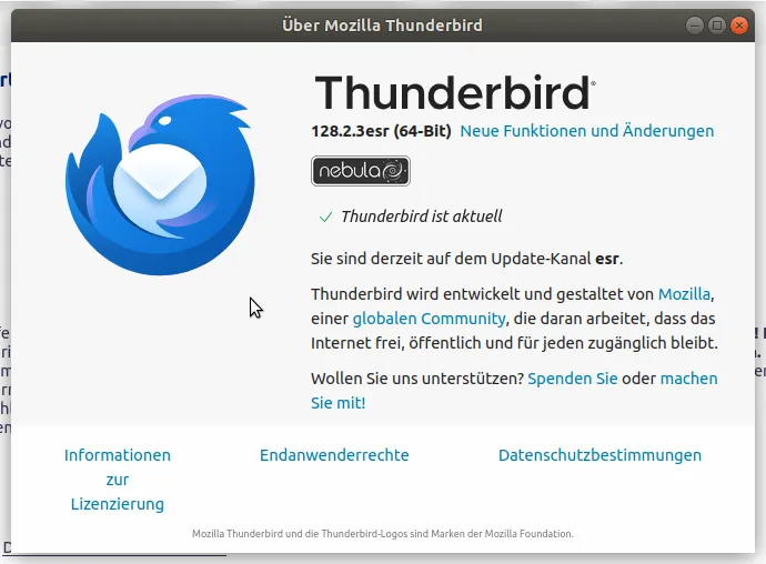

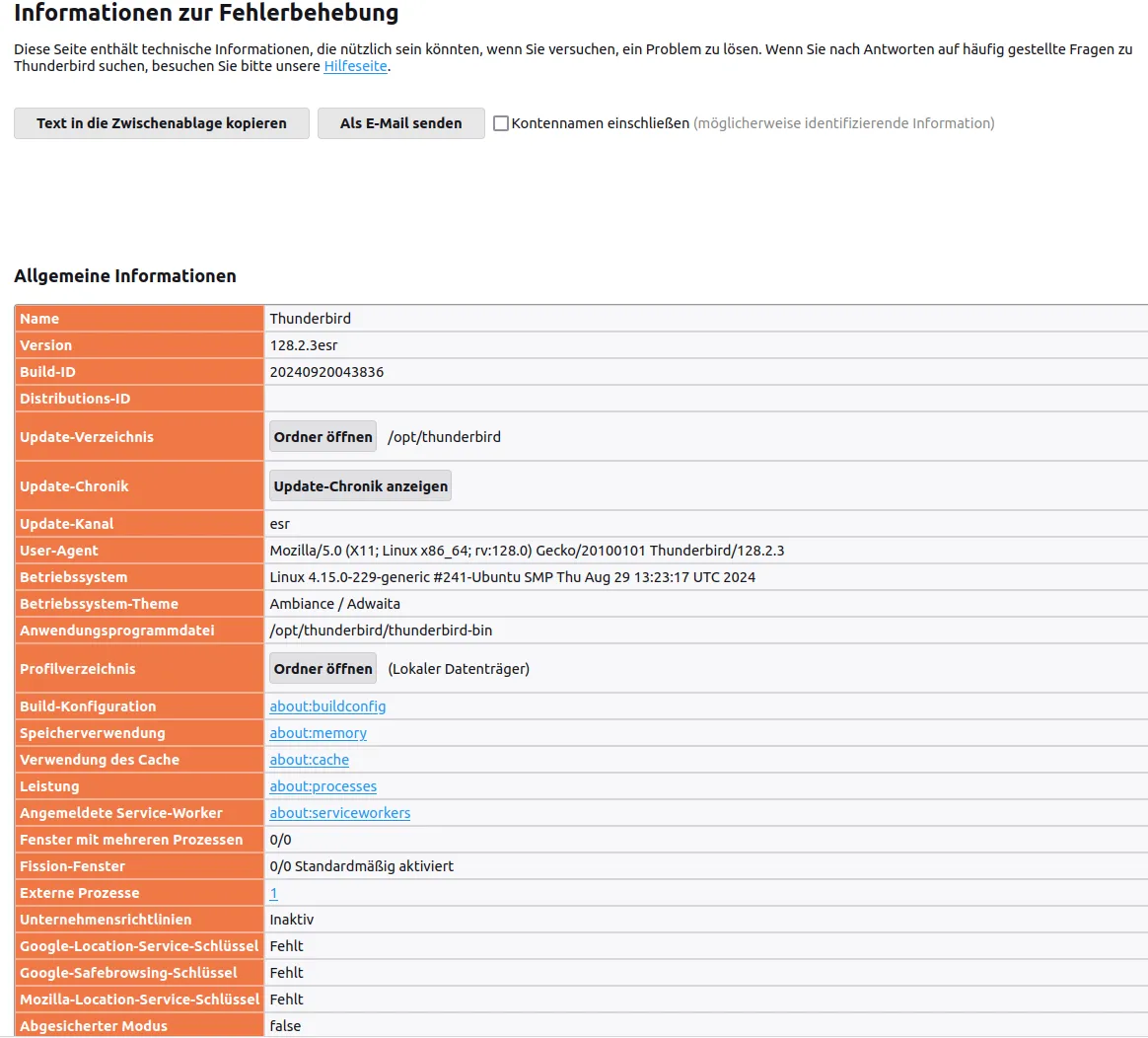

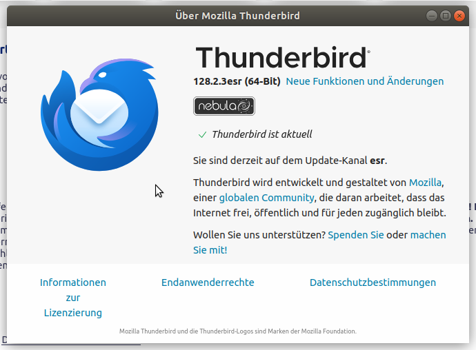

    ... und wieder kommt eine "alte Umgebung" und dennoch wird die Versionsnummer 128.2.3esr (64-Bit) angezeigt. - interessanterweise sogar mit einem grünen Häkchen und dem Hinweis "Thunderbird ist aktuell".
    Dennoch zeigt die Ausgabe von apt list -a thunderbird folgendes:
    Auflistung... Fertig
    thunderbird/bionic-updates,bionic-security,now 1:102.11.0+build1-0ubuntu0.18.04.1 amd64  [installiert]
    thunderbird/bionic 1:52.7.0+build1-0ubuntu1 amd64
    Es muss sich also um Version 102.11.0 handeln und nicht die aktuelle 128.2.3esr.
    Ich bin ratlos.

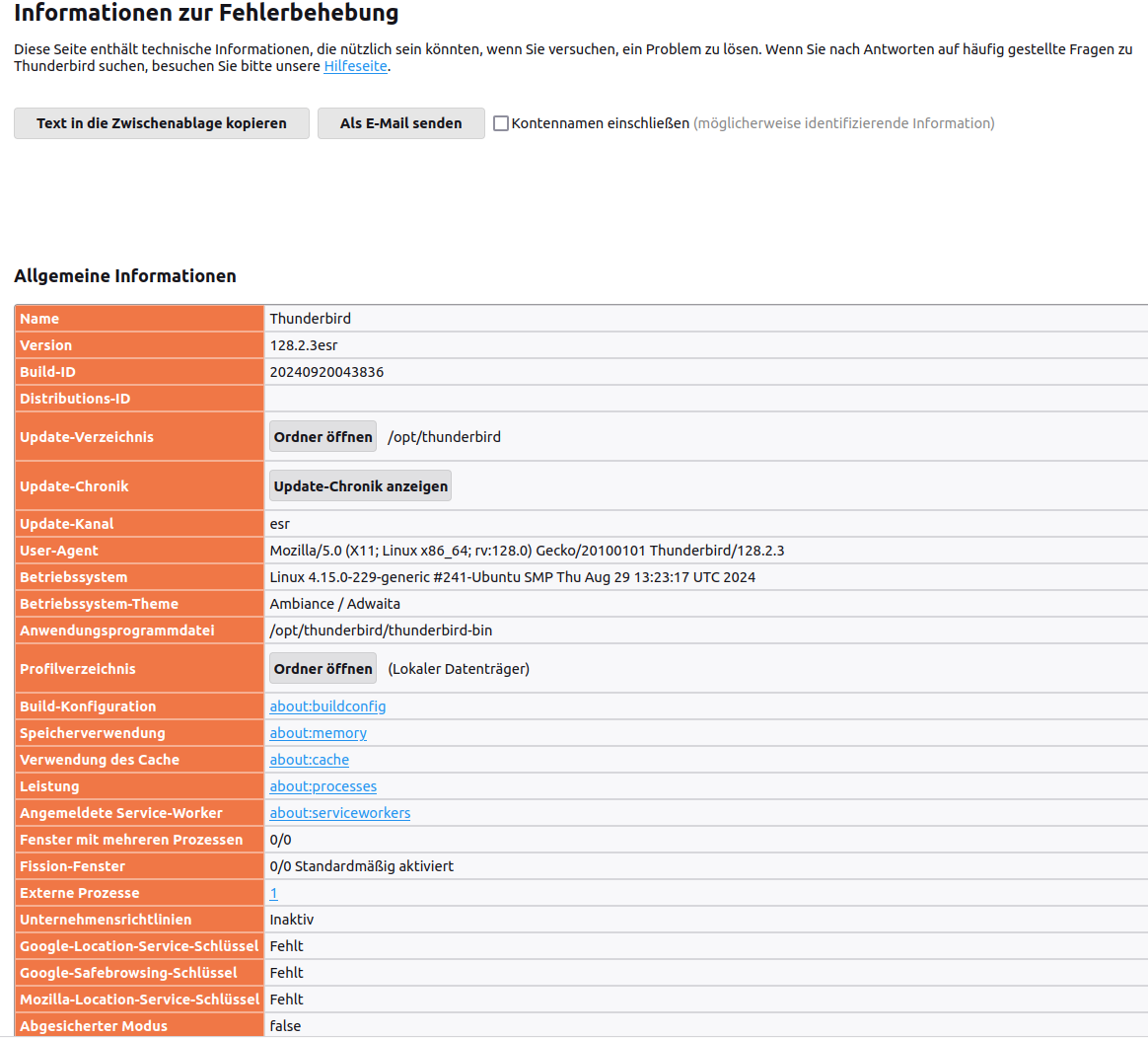

    Habe gerade noch einmal die komplette o.g. Prozedur durchlaufen, dann aber anstelle meines Profils ein neues Testprofil angelegt.
    Ergebnis: unverändert - TB zeigt noch immer fälschlicherweise an:
    An den Einträgen im Profilordner kann es also nicht liegen.

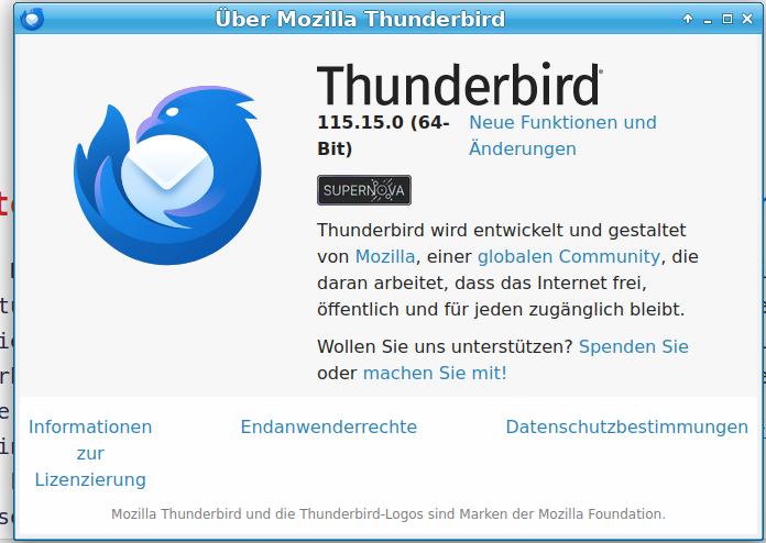

    Ich bin zwar bekennender Windows-User, jedoch beschäftige ich mich sehr gern mit Unix und all seinen untergeordneten Derivaten in Linux. Grund: Viele Hobby-Linuxer erklären mir immer wieder, dass die Windows-User alle keine Ahnung haben. ;)
    Und nun zu dem von @Heidesandoben gezeigten Bild:
    Es könnte sich um eine Snap-Version handeln, welche man daran erkennt, dass nur diese einen Hinweis auf die Aktualität geben: "Thunderbird ist aktuell". Auch die Ubuntu-Version 18.04 LTS wurde schon mit einem vorinstalliertem "Snap" ausgeliefert.
    Eine DEB- oder PPA-Version von Thunderbird unter Ubuntu sieht heute so aus ...
    .. und gibt keine Hinweise auf die Aktualität von TB. Zudem ist bei diesen Versionen unter Ubuntu bei TB/115.15.0 zurzeit Schluss.
