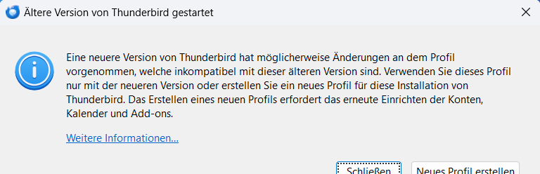

    vielen Dank für deine Hilfe. Ich hatte den Thunderbird Ordner kopiert auf dem alten Rechner und an die gleiche Stelle auf den neuen Rechner kopiert. Danach habe ich Thunderbird geladen und installiert und erhalte seitdem beim Öffnen die Aufforderung eine bestehende E-Mailadresse einzurichten (siehe Screenshot von Dir von gestern 15:10). Ich habe jetzt probiert ein neues Profil anzulegen und den Ordner auszuwählen und erhalte die folgende Fehlermeldung:
    Hast Du noch eine Idee wie der Fehler behoben werden kann?
    Danke
    Steffen
    Die Fehlermeldung bedeutet, dass die TB Version auf dem neuen PC älter ist als die auf dem alten PC installierte Version. Das ist verwunderlich, da du oben angibst, dass auf beiden PC die v128.3.0esr installiert ist.
    Überprüfe noch mal genau, welche Version auf dem neuen PC installiert ist und ob ein Update angeboten wird.
    Wenn das nicht klappt, versuche ein Downgrade wie es hier beschrieben wird.

    Danke für deine schnelle Rückmeldung. Beide Programmversionen wurde mit der selben Download-Datei geupdatet bzw. installiert (auf dem neuen Rechner). Ich habe aber gerade gesehen, dass auf dem alten Rechner Thunderbird Beta installiert ist. Liegt es vielleicht daran?
    Natürlich ist das die Ursache deines Problems! Aktuelle Beta-Versionen sind immer "höhere" Versionen als die Release-Versionen.
    Versuche also das Downgrade. Dazu lies diese Anleitung https://support.mozilla.org/de/kb/gesonder…ehren-downgrade

    Danke für die Rückmeldung. Ich habe mir die aktuelle Beta-Version auf dem neuen Rechner installiert. Jetzt habe ich wieder Zugriff auf meine Daten.
    Danke für deine Hilfe!
