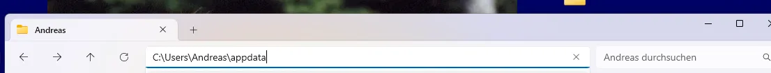

    Das sind versteckte Ordner.
    Gib das hier in die Browserzeile ein und drücke Enter (Allerdings mit Deinen Angaben ;))

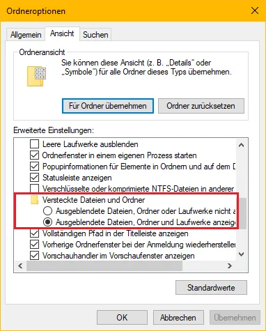

    Oder (für Windows 10) man stellt sich diese Dateien und Ordner grundsätzlich auf eingeblendet über das Explorer-Menü Ansicht / Optionen / Ansicht:
    Die Empfehlung ist aber, dass zum eigenen Schutz nicht zu tun. Diese Ordner sind ausgeblendet, damit man als unbedarfter Nutzer nicht versehentlich dahin kommt und irgendwas löscht oder verstellt.
