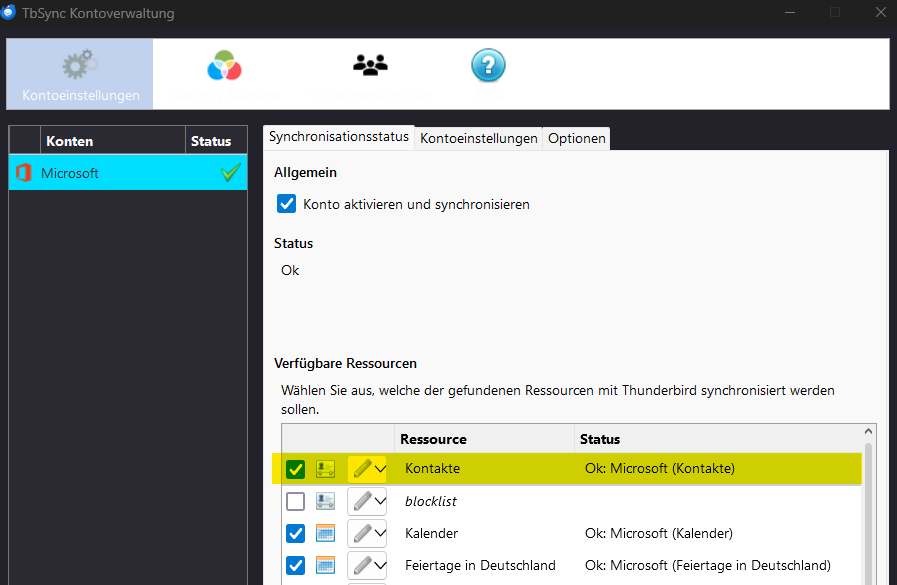

    • 6. November 2024 um 16:55
    Zitat von sg08234
    Was könnt Ihr mir raten?

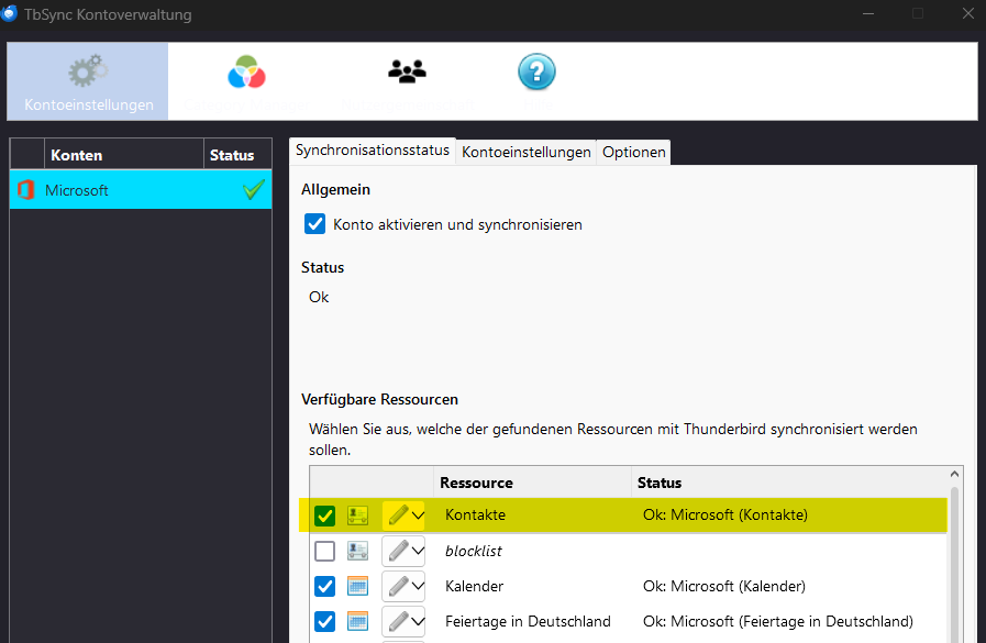

    Der einfachste und schnellste Weg funktioniert im Handumdrehen über die beiden Add-Ons "TBSync" und "Provider für Exchange ActiveSync", welche in Kombination zu verwenden sind ("Provider für Exchange ActiveSync" benötigt "TBSync").
    Nach der Einrichtung ist das komplette Outlook-Adressbuch in TB verfügbar und kann anschließend auch als csv-Datei für TB abgelegt werden.
    Gruß ThoBa

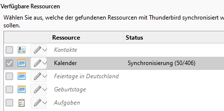

    Die Übertragung von Adressen mit Hilfe der Add-Ons "Provider für Exchange ActiveSync" und "TBSync" klappt prima, die Synchronisation des Kalenders bleibt aber immer bei ca. 50 Einträgen stehen: Muss ich da irgendwelche Besonderheiten beachten?

    Eigentlich ist nichts zu beachten. :/ Die Synchronisation ist unter TBSync aber abgeschlossen? Könntest du von "TBSync" einmal ein Bild zeigen, wie ich es in meinem Beitrag #5 gemacht habe?

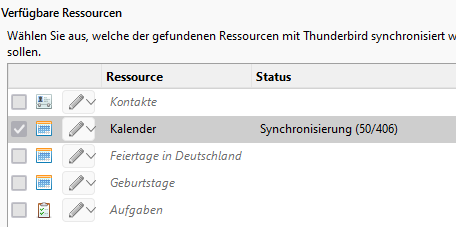

  • sg08234
    16
    2. Nov. 2024
    • 8. November 2024 um 11:05
    Nach 20 Minuten steht der Import immer noch bei 50/406:
    der Taskmanager zeigt aber ca. 20% CPU für Thunderbird an.
    Kann es sein, dass sich der Import an Wiederholungsterminen ohne Endtermin "totarbeitet"?
    Danke - Michael
    Um zunächst bei unserem Thema zu bleiben: Werden die Kontakte korrekt und vollständig synchronisiert? Werden diese dann im TB angezeigt?
    Zu deiner Frage:
    Ich habe hier mehrere Termine, welche keinen Endtermin haben - also ständig wiederkehrende Termine in einer ähnlichen Größenordnung, wie sie auf deinem Screenshot zu sehen ist. Die Synchronisation dauert so nur wenige Sekunden.
    Zum Testen würde ich mir nun einen weiteren Kalender auf dem MS-Server anlegen und dann Termin für Termin durchgehen und immer wieder synchronisieren. Manchmal ist irgendwo ein Fehler bezüglich der Zeit unterlaufen oder ein Serientermin wurde irgendwo "händisch" unterbrochen.

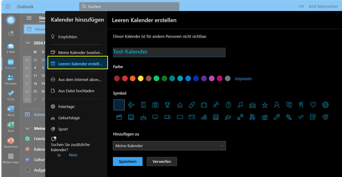

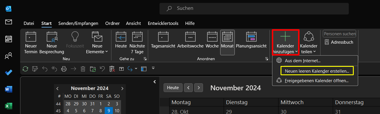

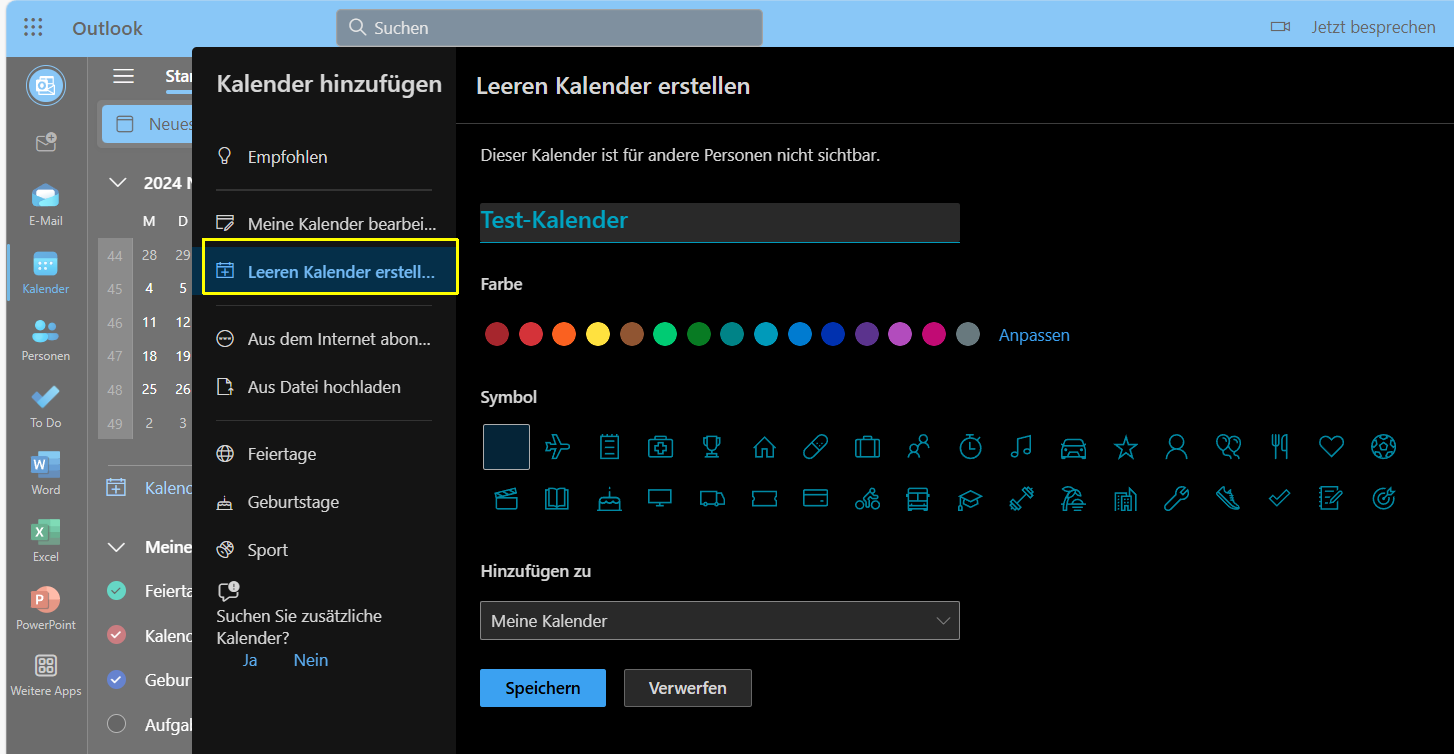

  • ThoBa
    471
    1.425
    17. Nov. 2019
    • 9. November 2024 um 11:04
    Zitat von sg08234
    Ich arbeite bisher "nur" über den Outlook-Client (und der kennt m.E. keinen zusätzlichen Kalender):
    Wie bitte? ;)
    Neuen Kalender im Desktop-Clienten (links) und im WEB-Clienten (rechts) erstellen:
    Alle Kalender stehen nach der Erstellung auf allen angemeldeten Geräten zur Verfügung. Über "TBSync & Co." also auch für Thunderbird.
    Zitat von sg08234
    Kann ich bei "MS im Web" ... in dem zusätzlichen Kalender auch Kalender aus einer PST-Datei (Kunden-Export) importieren?
    Auch wenn wir uns hier hauptsächlich über Thunderbird unterhalten, so darf man die wirklich funktionierenden "Dinge" nicht aus den Augen lassen. Tatsächlich hat man bei Microsoft auch an Im- und Export bezüglich der Kalender gedacht. ;)
