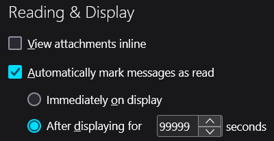

    726
    2.740
    60
    • 7. November 2024 um 14:22
    Das scheint es in TB nicht zu geben.

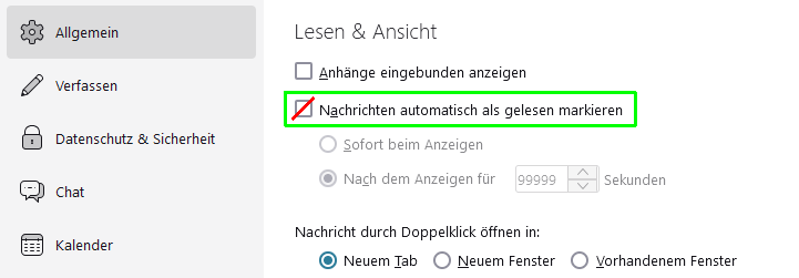

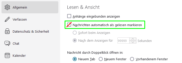

    Doch, geht:

    • 7. November 2024 um 20:17
    Dann wird die Mail aber auch nicht als gelesen markiert, wenn sie mit Doppelklick geöffnet wird.

    • 7. November 2024 um 23:58
    Doch, wird sie!
    • 8. November 2024 um 00:07
    Zitat von _C-E_
    Doch, wird sie!
    Mit der Einstellung wie #4 bei mir auch nicht. Mit mehreren 128.4 getestet.
    Nur das Add-on macht was es soll.

    • 8. November 2024 um 13:32
    Zitat von _C-E_
    Doch, wird sie!
    Was mir erst jetzt aufgefallen ist: Wenn die Nachricht in einem neuen Tab geöffnet wird, funktioniert die Einstellung in Beitrag #4 nicht. Man muss also zusätzlich
    einstellen. (Oder existing window, das geht auch.)

    • 8. November 2024 um 14:24
    Zitat von _C-E_
    kannst Du das nachvollziehen?
    Mit Einstellung wie #4 kann ich mit Neuem Fenster und auch Existierendem Fenster nachvollziehen.
