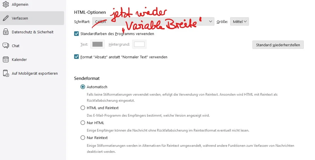

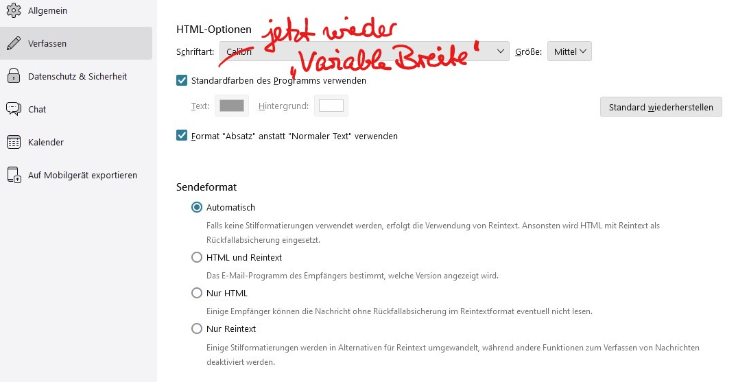

    ich habe in den einstellungen unter „verfassen“, „html-optionen“ statt „variable breite“ eine bestimmte schriftart festgelegt; bei sendeformat ist „automatisch“ ausgewählt.
    im „verfassen“-fenster wird nun auch nicht mehr „variable breite“, sondern die neue schriftart angezeigt, und der empfänger (outlook) erhält neue nachrichten nun wie erwünscht in der bei thunderbird eingestellten schriftart.
    nicht so bei antworten und weiterleitungen. beim verfassen wird nach wie vor „variable breite“ angezeigt. ich muss hier erneut die eigentlich ja voreigestellte schriftart aufrufen, andernfalls werden dem empfänger diese antworten und weiterleitungen jedesmal in times new roman präsentiert.
    warum ist das so? lässt sich das ändern? können die schreibfenster für antworten und weiterleitungen nicht genauso wie bei einer neuen nachricht der eingestellten schriftart unterworfen werden?

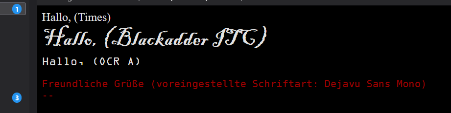

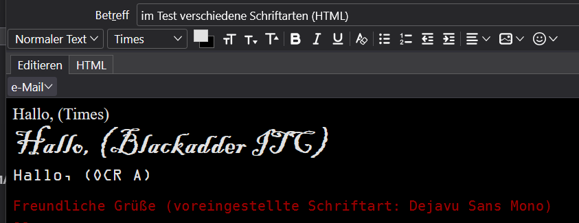

    1. Ich erstelle eine HTML-Mail:
    2. Ansicht beim Empfänger:

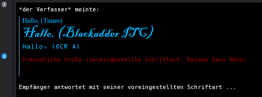

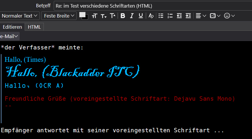

    3. Empfänger antwortet mit seinen Voreinstellungen:
    4. Ansicht der Antwort:
    Wo genau ist nun das Problem?

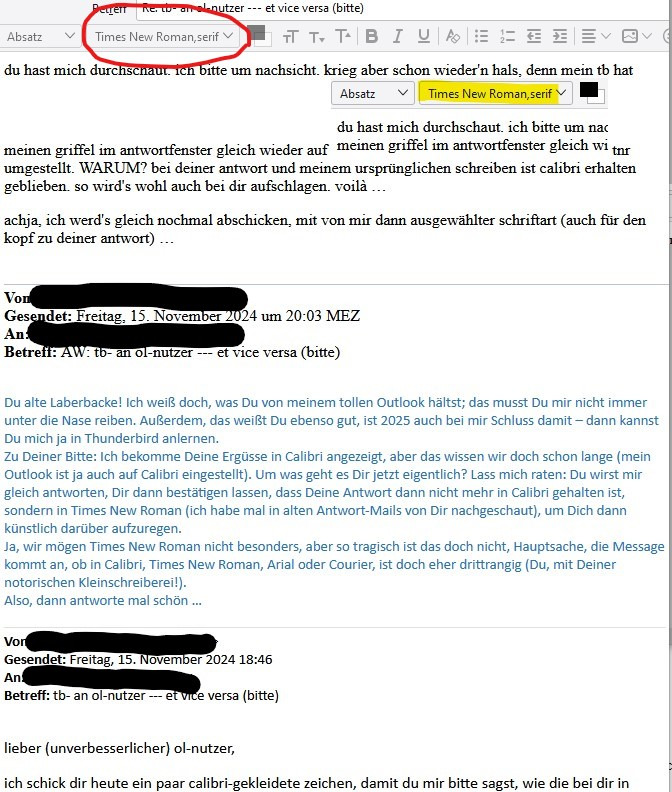

    Nicht im geschilderten/bebilderten Sachverhalt. Der bestätigt ja nur noch mal das, was ich schon beschrieben hatte: eine wird von TB in der voreingestellten Schriftart verfasst, zugestellt und von der Anwendung des Empfängers exakt so dargestellt wie erstellt (wenn diese nicht auf Nur-Text gepolt ist).
    So weit, so gut also. Zugegeben, es ist kein allzu großes Ärgernis, aber ich finde es nach wie vor einer Nachfrage wert: Wieso hält sich Thunderbird beim Aufsetzen einer Antwort oder Weiterleitung nicht an die voreingestellte Schriftart – wie es das ja beim Neu-Verfassen einer Nachricht tut – und gibt stattdessen Times New Roman (oder „Variable Breite“) vor? Die folgenden Abbildungen sollen dieses Verhalten nochmal veranschaulichen.

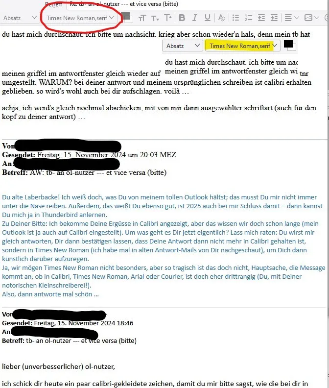

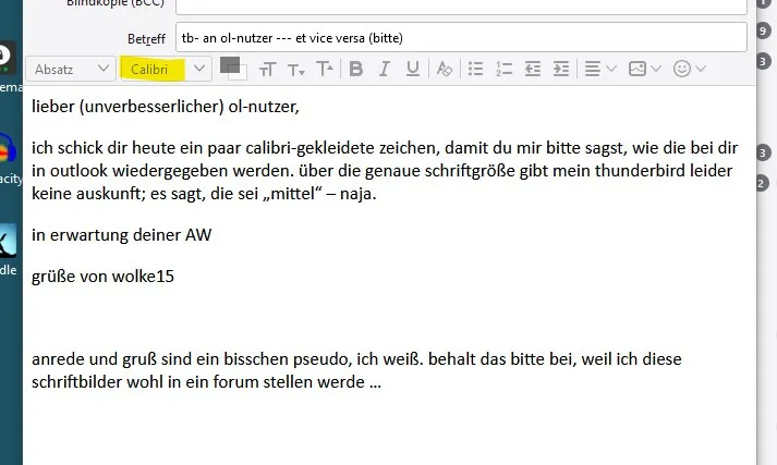

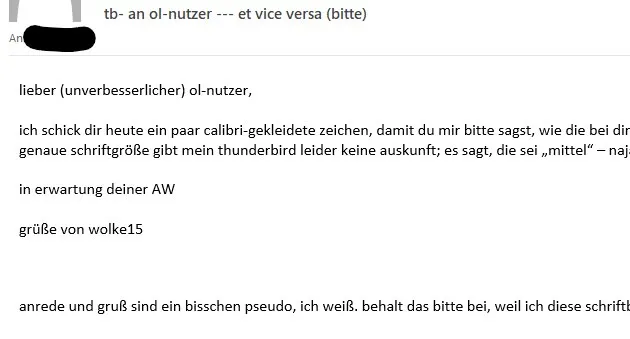

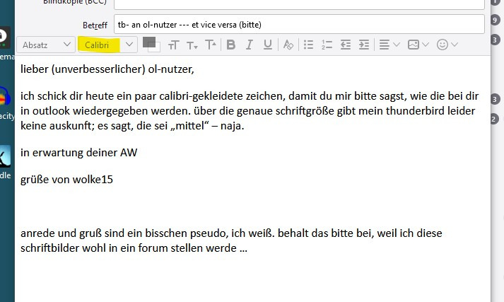

    1. Verfassen einer neuen Nachricht mit voreingestellter Schriftart (wie auch von ThoBa nachgestellt)

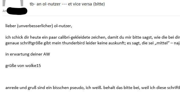

    2. Darstellung beim Empfänger – alles ist gut (dto bei ThoBa)
    3. Antwort auf die Antwort von OL-Nutzer; hier …
      … beginnt der Missstand. Der (empfangene) Antworttext ist soweit noch in Ordnung (Calibri). Die Folgeantwort will TB aber nun (für mich unnötigerweise) in Times New Roman anlegen. Warum zum Henker?
    Diese meine erste Gegenantwort wurde genau so empfangen, mit Times New Roman. Ich hab sie danach noch einmal geschickt, nachdem ich eigenhändig wieder auf Calibri umgestellt hatte; und so kam sie dann auch beim Adressaten an. Muss dieser Umstand sein? Wahrscheinlich muss ich mich aber damit abfinden …

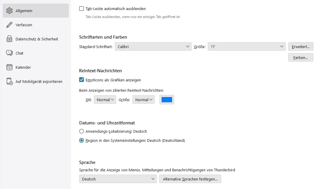

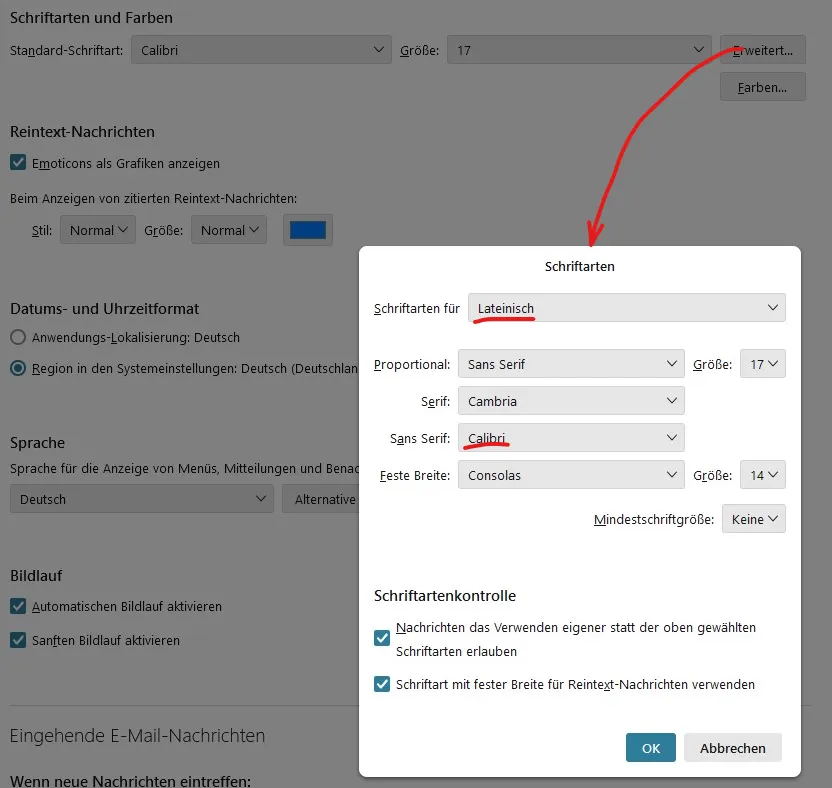

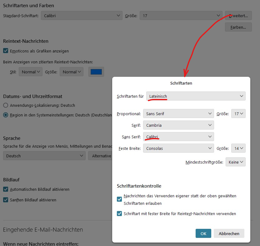

    Frage 1:
    Welche Schriftart ist für den Zeichensatz "Lateinisch" (das ist deine Standardschriftart) vorgesehen? Wo genau hast du diese Schriftart eingetragen? Bitte ein Bild.
    Es wird "Calibri" sein(!) - stimmt's?
    Frage 2:
    Welche Schriftarten sind für den Zeichensatz "UTF-8" bei dir vorgesehen?
    Auch hierzu bitte ein Bild der Einstellungen.

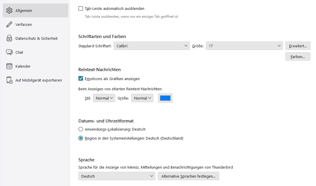

    Verfassen - HTML-Optionen (Sendeformat):
    Hier war als Standard „Variable Breite“ eingetragen (womit ich, wie schon angedeutet, herzlich wenig anfangen kann). Hatte es dann mal auf Calibri geändert, was nichts gebracht hatte. Aber genau hier lag der Unterschied zum Laptop; dort war „Variable Breite“ ausgewählt. Also hab ich's hier wieder geändert. Und es lief …

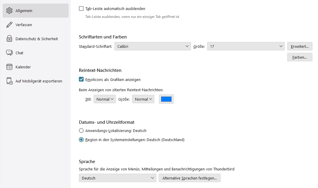

    Allgemein - Sprache & Erscheiningsbild (Erweitert):
    Hier stimmten die Einstellungen überein (auch im Dialog unter Erweitert).
    Was die Textkodierung betrifft, so hab ich bislang keine Nachschau- bzw Einstellmöglichkeit finden können. In der Vergangenheit hatte ich Schwierigkeiten beim Konvertieren/Exportieren von Outlook-Nachrichten nach TB. In bestimmten Nachrichten – ich glaub es waren welche, die in Reintext vorlagen – gingen dabei die Umlaute und Eszet (in OL noch korrekt angezeigt) flöten; sie wurden durch ne schwarze Raute mit Fragezeichen ersetzt. ich dachte, ich könnte da vlt was über Zeichenkodierung richten; ist mir nicht gelungen. Aber das wäre ein neues Thema …
