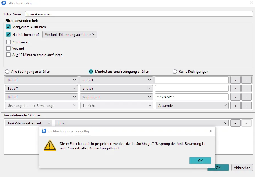

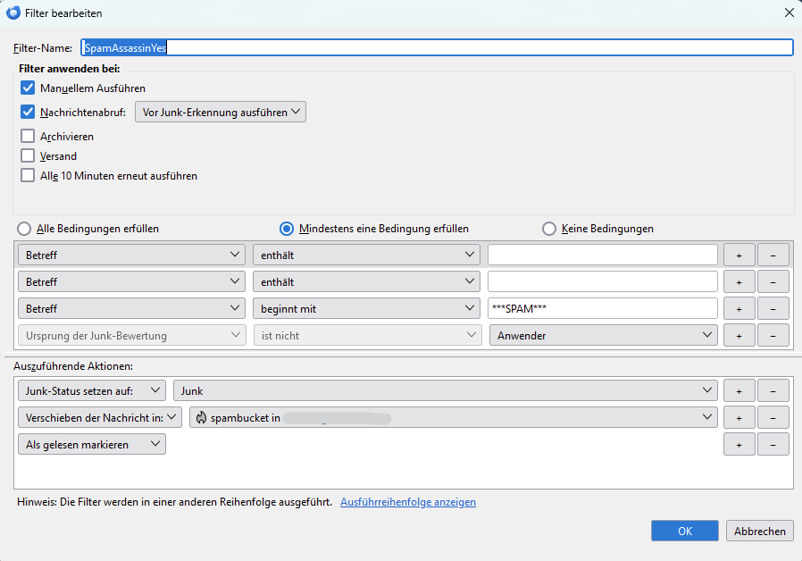

    ich bin durch Zufall auf ein merkwürdiges Phänomen gestoßen. Der TB erstellt eigenständig einen neuen Filter. Und zwar diesen:
    Ich habe vor ewigen Zeiten mal mit anderen SPAM-Filtern experimentiert, die den Betreff entsprechend angepasst haben. aber das ist lange her.
    Wenn ich den Filter lösche, ist er nach dem nächsten Neustart wieder da. Und das bei jedem Mail-Konto.
    Wenn ich ihn so abändere, dann bleibt er bestehen:
    Aber wo kommt der Filter immer wieder her?
    Ist bei mir auch, vermutlich der unter Kontoeinstellungen - Spam-Filter aktivierte externe Filter.

    • 2. Dezember 2024 um 16:06
    Der Filter wird automatisch erstellt wenn die Option "fremden Spam-Filter vertrauen" angewählt ist und SpamAssassine ausgewählt ist.
    Also Option raus nehmen und dann sollte der Weg sein, sonst manuell löschen.

    • 2. Dezember 2024 um 16:12
    Aber warum wird dann ein dermaßen falscher und unsinniger Filter angelegt?
    Ich habe die Option jetzt mal rausgenommen und werden es beobachten. Wenn ich den Filter manuell lösche, wird er automatisch neu erstellt.
    Danke für den Hinweis!

    • 2. Dezember 2024 um 17:15
    Der Filter ist absolut richtig und muß so!
    Aber wenn man unsinnige Sachen im einstellt kann der Filter nicht funktionieren. Oder hast du auf dem Server einen Spamschutz von SpamAsassine?

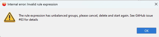

    • 2. Dezember 2024 um 17:20
    Mit dieser Fehlermeldung?
    Diese Einstellungen macht er selbständig:

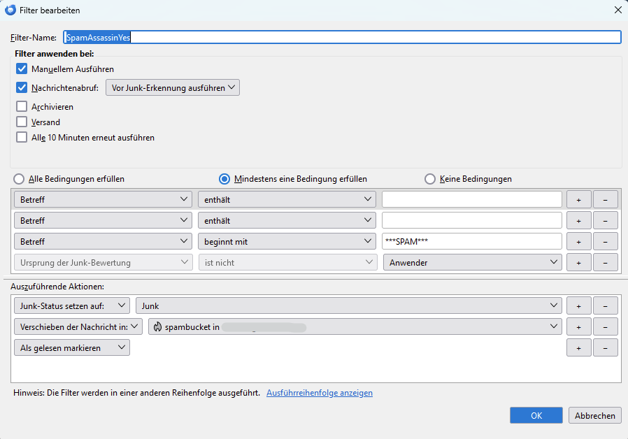

    • 2. Dezember 2024 um 18:18
    Nö, da steht (wie in deinem Bild oben) normalerweise drin 'wenn... Betreff enthält... ***SPAM***'
    Und den Betreff ändert der Serverseitige Anti-Spam SpamAssassine.
    Und sollte man unsinniger Weise das machen ohne das der Server das unterstützt, na dann passiert im Normalfall nix. Außer man bekommt eine Mail mit dem Betreff "***SPAM*** die wandert dann tatsächlich in den Spam obwohl nicht geprüft. Aber da würde ich sagen hat der Absender auch etwas Mitschuld.
    Die Bedingungen die leer sind machen ja wohl Probleme, aber die sind ja nicht original.

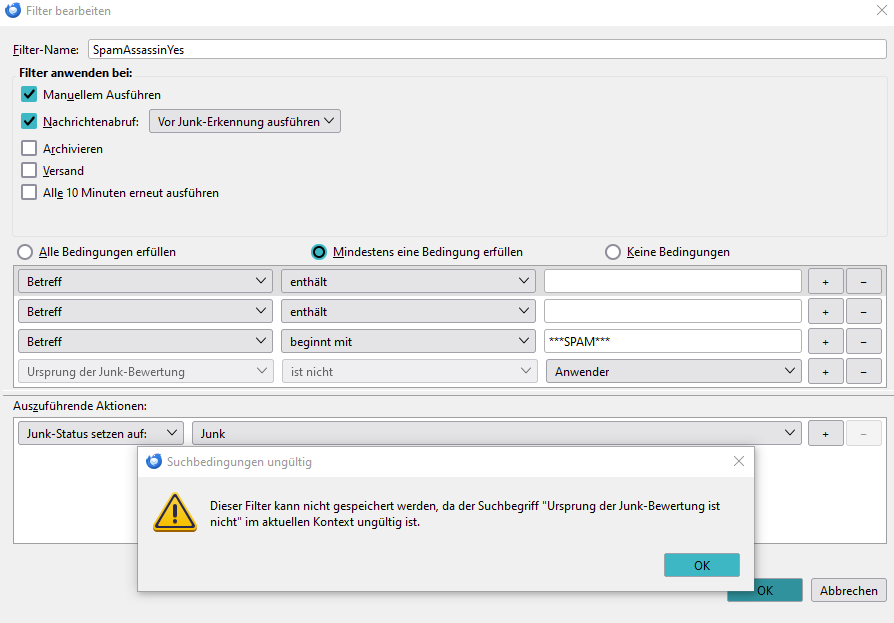

    • 2. Dezember 2024 um 18:27
    zu mindestens sind wir uns einig, wie der Filter korrekt auszusehen hat.
    Ich habe es eben im Thunderbird noch einmal probiert. Es war kein Filter vorhanden und ich habe in den Konteneinstellungen für mein Konto diesen Haken gesetzt
    Im Anschluss einmal Senden/Empfangen und dann erscheint automatisch dieser Filter:
    Und da sind wir uns wieder einig, dass der Unsinn ist. (denke ich).
    Aber der kommt so bei mir automatisch!

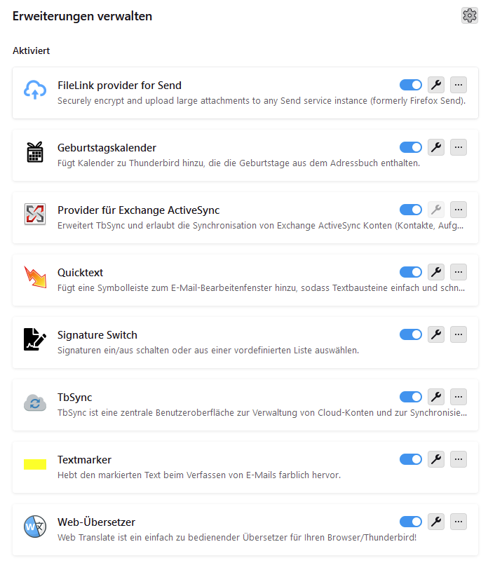

    • 2. Dezember 2024 um 19:03
    Noch irgendwelche Tools/AddOns die da rein pfuschen könnten? Weil sonst ist da was falsch im TB/BB... Ich werde mal gucken wenn ich wieder am PC bin. Kannst du mal bitte die genaue Version hier angeben?

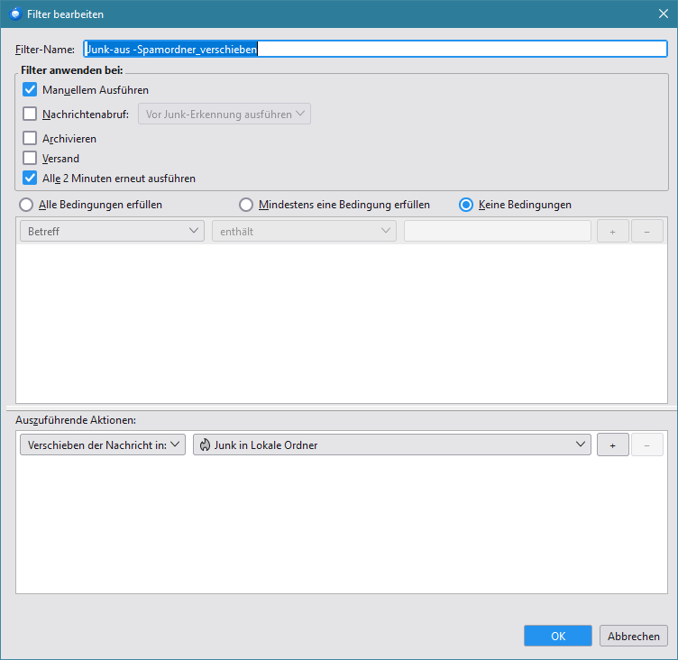

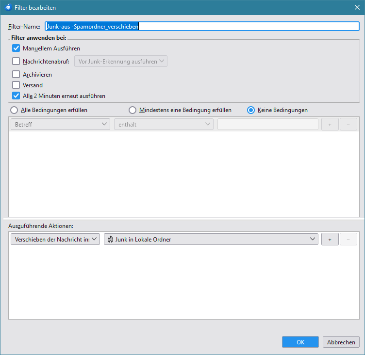

    • 2. Dezember 2024 um 19:12
    Im TB 128.5.0 selbiges als Versuch.
    Es wird ein Filter erstellt, aber 1. war er nicht in der Filterliste angehakt und 2. war er leer, (keine Einträge)
