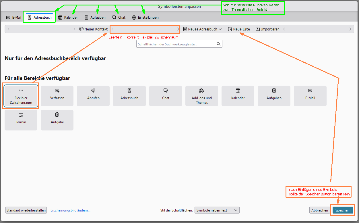

    klicke bei geöffnetem Adressbuch-Tab, oben rechtsmausig auf die Leiste -> Anpassen -> und ziehe
    OK, hier präzise:
    Rechtsklick auf die Symbolleiste -> Anpassen und aus dem Pool unten entspr. Symbole nach oben ziehen.
    Leerfelder können zur Verteilung der Buttons auch eingefügt werden.
    Über die Rubriken-Reiter ist die Symbolleiste zu jedem thematischen Umfeld separat zu bestücken.
    Wichtig, zum Schluss mit Speichern unten rechts abschließen.

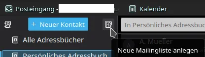

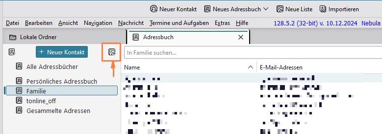

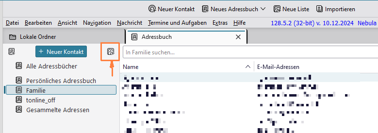

    • 19. Dezember 2024 um 22:58
    Zitat von aries13
    "Speichern" jedenfalls ist hier ausgegraut und nicht möglich.
    Deinen Kommentar bzgl. "Leerfelder" und "Rubriken-Reiter" und "thematischem Umfeld" verstehe ich nicht.
    Alles bis zu dieser Beschreibung eigentlich richtig. Warum der Speichern Button nicht bereit wird, verstehe ich nicht.
    Versuche nochmal einen anderen Button zu platzieren, oder markiere die Suchzeile dort und ziehe die nach unten und fallenlassen. Die wird da eh nicht gebraucht.
    Zur Erläuterung bzgl. "Leerfelder" und "Rubriken-Reiter" siehe erstes Bild.
    (Die Begriffe waren von mir nicht gut gewählt.)

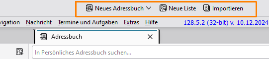

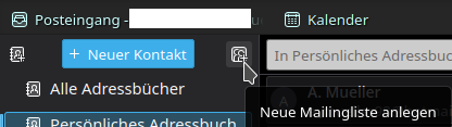

    Versuche auch wie im 2. Bild den Button für Neue Liste. Wurde auch im Beitrag #4 angesprochen.
