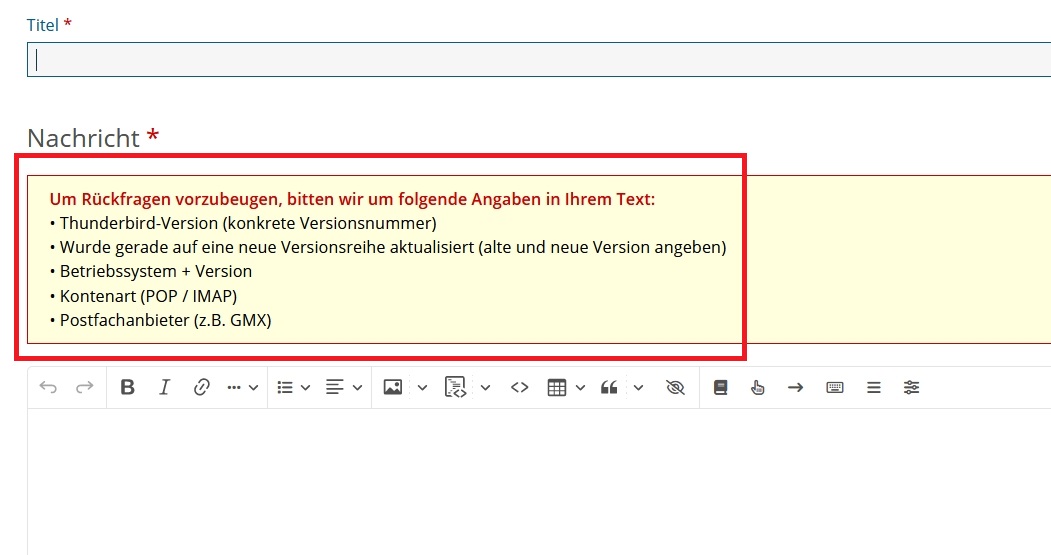

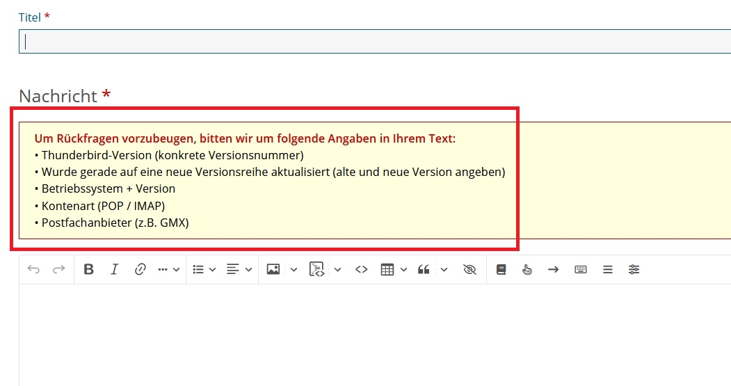

    Zitat von relo80
    Was kann ich machen?
    Die Eingangsfragen beantworten?
    Kein Backup - Kein Mitleid!
  • relo80
    6
    13. Dez. 2024
    • 18. Dezember 2024 um 17:25
    sorry aber welche meinst du?
    • 18. Dezember 2024 um 17:39
    ... diese, welche bei der Threaderstellung gestellt wurden :rolleyes:
