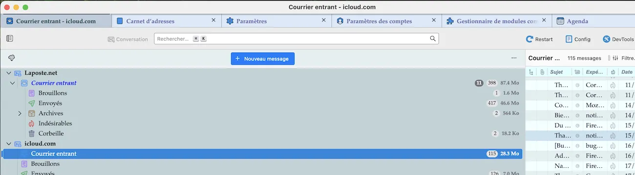

    Zitat von Gazzer
    Ist dieser Screenshot aussagefähig?
    Ich komme nochmals zu diesem merkwürdigen Screenshot, den ich schon eine Weile versuche zu verstehen.
    Gerade ist der Groschen gefallen: du hast die rechte Begrenzungslinie der Konten/Ordnerliste extrem weit nach rechts gezogen um sie zu verbreitern, dass man weder die Nachrichtenliste noch den Nachrichtenbereich darunter sieht. Kommt denn rechts davon noch etwas, das du in deinem Screenshot nicht zeigst.
    Ziehe die senkrechte Linie ganz rechts mal weiter nach links. Erscheinen dann deine verschwundenen Nachrichten?
    Welche sind deine Einstellungen im Menü "Ansicht" - Fensterlayout?
    Ich habe das mal bei mir in ungefähr nachgestellt :

    Zitat von Gazzer
    Ich habe die Inbox kopiert, in 00 Test umbenannt und in den local folders Ordner kopiert. In TB wird sie angezeigt, leider leer
    Das habe ich erwartet, und das würde meine Vermutung bestätigen, dass die Inbox korrupt ist.
    Aber lies mal meinen vorigen Beitrag: der geht nämlich in Richtung einer völlig verqueren Einstellung im Hauptfenster. Der linke Teil - die Konten/Ordnerliste - ist viel zu breit und verhindert vermutlich, dass die Nachrihcten und die Nachrichteninhalte angezeigt werden.

    Zitat von Gazzer
    Meine Fenstereinstellungen sind ok; den Screenshot habe ich bewußt begrenzt;
    Sie sind vielleicht für dich ok auf einem Riesenbildschirm, aber als Screenshot völlig irreführend. Was ist denn da begrenzt? Im Gegenteil, du zeigst eine anormal breite Kontenliste, die scheinbar die gesamte Breite des Hauptfensters einnimmt, und blendest den Rest aus, was den Gesamteindruck verfälscht. Wenn du auf etwas begrenzen willst, kannst du doch die Grenzen bzw den Ausschnitt beim Erstellen der Bildschirmkopie festlegen.
