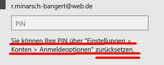

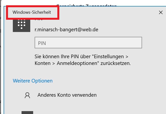

    Mein aktueller Rechner ist zur Reparatur, auf dem ist/war die PIN gespeichert.
    Ich habe jetzt die Meldung bekommen das ich mich bei einem E-Mail Konto nicht anmelden kann da das Passwort nicht stimmt. Das wollte ich jetzt anpassen, geht aber leider nicht da ich die PIN nicht mehr erinnere.
    Kann mir bitte jemand helfen die PIN wieder zurückzusetzen?
    Danke.

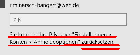

    • 1. Januar 2025 um 13:25
    ... dann melde dich mit dem Windowskennwort an. Zudem hat dein Problem nichts mit dem Thunderbird zu tun ;)
    ... Windowskennwort falsch (unbekannt) und vergessene PIN, keine gute Konstellation um Windows zu betreiben :(

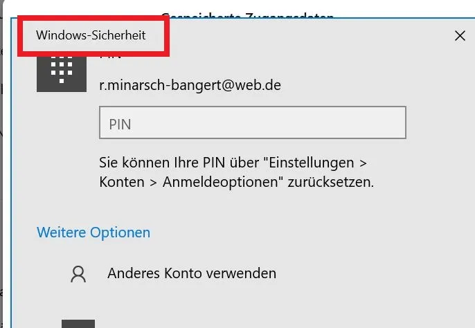

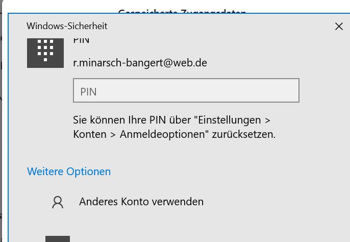

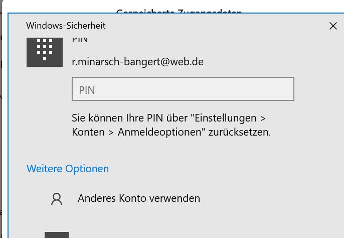

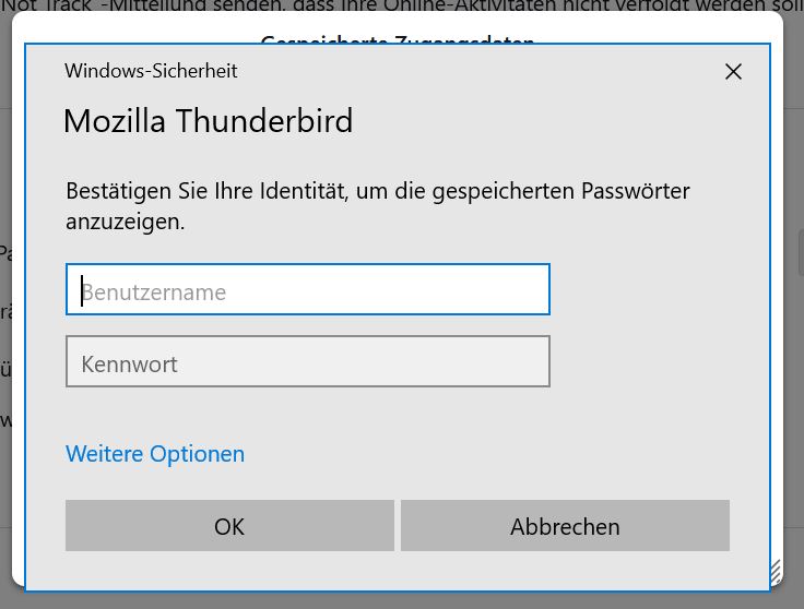

    Verstehe ich jetzt nicht, ich möchte eines meine Passwörter ändern bzw. anpassen die Thunderbird gespeichert hat.
    Was hat Windows damit zu tun?
    Ich lasse mich aber gerne belehren.
    Ich füge noch mal zwei Anhänge bei.

    • 1. Januar 2025 um 13:53

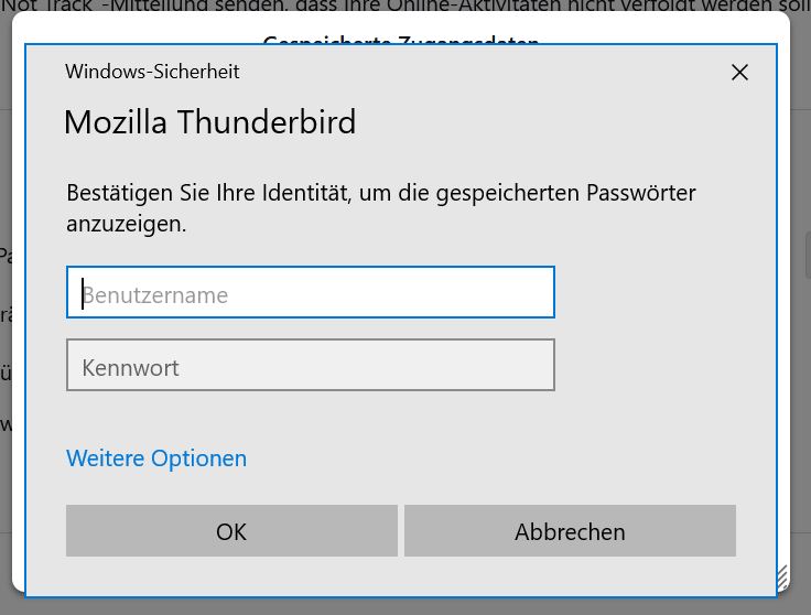

    ... weil Windows deine Daten schützt, und weil du im TB die dort hinterlegten Passwörter anzeigen oder ändern willst, verlangt Windows-Sicherheit bzw. Windows-Defender nach deiner Identifikation.
    Dies wurde aber hier im Forum schon mehrfach behandelt ;)

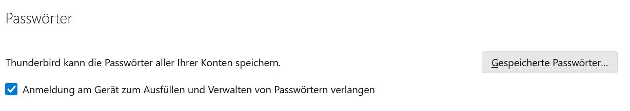

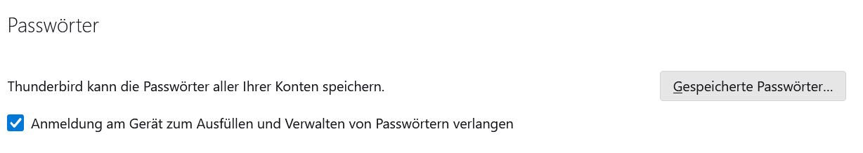

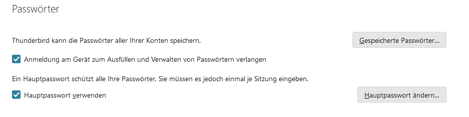

    • 1. Januar 2025 um 13:55
    Das ist ein neues Sicherheits Feature und der Zutritt ist im TB durch das OS Profil / Konten Passwort (hier Windows) gesichert.
    Unabhängig von einem möglichen TB Hauptpasswort.
    KORREKTUR:
    Bei gesetztem TB Hauptpasswort und beide gesetzten Haken, wird das TB Hauptpasswort verlangt.
    Einmal editiert, zuletzt von Bastler (1. Januar 2025 um 14:08)
    • 1. Januar 2025 um 14:00
    ... das ist nicht korrekt, wenn das TB-Hauptpasswort gesetzt ist, erfolgt keine Abfrage von Windows-Sicherheit.
