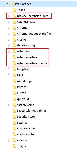

    Einen Versuch hätte ich noch:
    sichere zuerst den Profilordner auf ein passendes externes Medium.
    In dem jetzt geöffneten Dateimanager, entsprechendes vornehmen.
    TB beendet lassen.
    Im Profilordner die Ordner wie im Bild, an einen anderen Platz verschieben.
    Dann TB starten und alle Add-ons neu installieren.

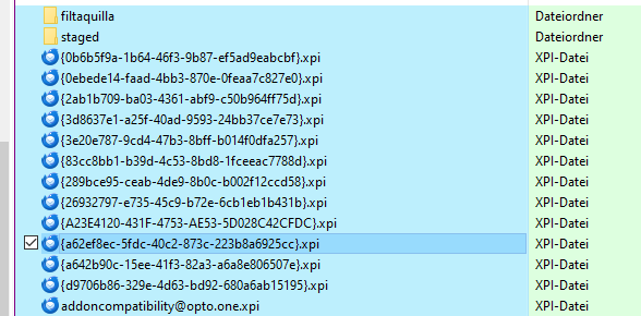

    vielen dank für deine gezielte Hilfe. Ich habe mir den order extensions angeschaut. Es git nur eine Datei cardbook@vigneau.philippe.xpi. Allerdings einige Dateien, die ich nicht zuordnen kann, siehe screenshot. ist das normal? Bevor ich cardbook deinstalliere, brauche ich noch zeit die daten und Einstellungen aus cardook zu sichern. ich melde mich dann wieder.

    • 20. Januar 2025 um 21:35
    Das sind Add-ons, die noch nach einem alten Namensschema benannt sind. Um herauszufinden, was sich dahinter verbirgt die Dateien mit (z.B.) 7-zip öffnen und die Datei manifest.json anschauen. Dort drin sollten sich Hinweise finden lassen, z.B. ein Link auf die Webseite des Add-ons.
