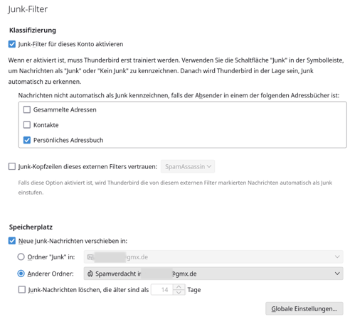

    • 27. Januar 2025 um 17:53
    Zitat von Mdeyerbeer
    Frage: mails von Absendern, die ich mal als junk gekennzeichnet habe, werden ,wenn sie vom gleichen Absender kommen, nicht gleich in den junk-Ordner verschoben, sondern immer und immer wieder im mail-Eingang angezeigt. In den junk Einstellungen habe ich natürlich angekreuzt: ......in den junk Ordner verschieben.
    Den Junk-Filter an sich hast du aktiviert?
    Und bei der Verschiebe-Aktion hast du evtl. auch mal die andere Option probiert?
    Oooder .... Verschieben deaktivieren, dann TB beenden und neu starten, dann das Verschieben wieder aktivieren.
    Und was meinst du mit "wenn sie vom gleichen Absender kommen"?
    Heißt das im Umkehrschluss, dass Spam durchaus verschoben wird, wenn er nicht vom gleichen Absender kommt?
    Und ist dieser Absender womöglich aus Versehen im Adressbuch?
