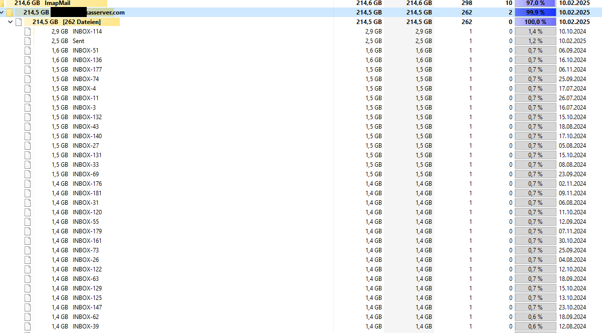

    Allerdings ist meine NVMe fast voll und ich wusste nicht warum. TreeSize zeigte mir dann an, das der ImapMail-Ordner meines Profiles 214,6 GB hat!!! Meine E-Mail-Adresse (eigene Domain, eigener Managed Server) belegt aber nur 4.056,406 MB. Da gibt es also ein massives Problem.
    Ich empfange auch E-Mails und kann diese versenden - manchmal nur etwas träge.

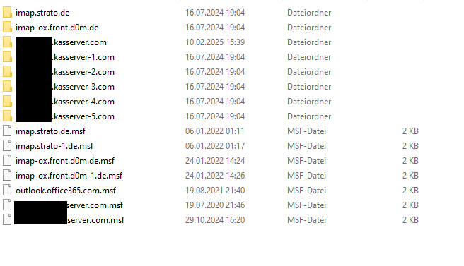

    Mein ImapPostfach gibt es offenbar 5x. 1-4 hat ~ 5 MB, 5 hat 110 MB und der Hauptordner hat 214,5 GB. Siehe Screenshot meines Profilordners. Im Thunderbird ist aber nur ein Postfach drin, so wie es sein sollte. Die Strato und Office Postfächer sind schon lange entfernt und im Thunderbird auch nicht sichtbar.
    An der Komprimierung kann es nicht liegen.
    Es liegt eher an den unzäglien INBOX-XX Dateien. Warum habe ich die? Wo kommen die her?
    es kann sein, dass ein Komprimieren nicht sauber durchläuft / gestört wird,
    oder Netzabbrüche das Erstellen eines neuen Inbox Ordners bewirken. Die Punkte kontrollieren.
    TB beenden.
    Die Inbox Ordner könnten so nummeriert wie sie sind, ohne die .msf zu Local Folders kopiert werden,
    um die in der Umgebung auf Inhalte zu prüfen und stichprobenartig mit der Webmail-Umgebung abgleichen.
    Wenn quasi überall der gleiche Inhalt existiert, bzw. auf dem Server alles vorhanden ist.
    könnten bei beendetem TB alle INBOX-nn inklusive der .msf unter ImapMail in dem Kontenordner gelöscht werden.
    Die Rückversicherung liegt ja durch Kopieren unter Local Folders.
    Nachdem obiges getan wurde, Internet-Verbindung trennen, TB Starten und
    einmal diese Anleitung nur als Durchlauf ausführen.

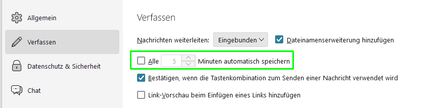

    Zitat von DieDas
    wenn ich E-Mails verfasse die etwas länger sind, dass dann immer mehrere Kopien in Entwürfe landen.
    Das liegt evtl. an dieser Einstellung, Haken raus und manuell speichern, oder Intervall verlängern.

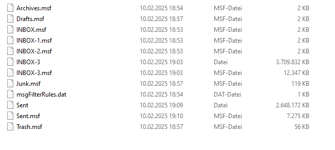

    Hi,
    ich habe das jetzt alles so ausgeführt wie von dir beschrieben.
    Er zieht sich die E-Mails gerade alle neu. Fertig (siehe Anhang).
    Ich beobachte das jetzt mal ein paar Tage. Danke schonmal!

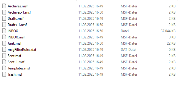

    Ich habe jetzt ein neues Profil und das Konto dort angelegt.
    Jetzt habe ich INBOX nicht mehr mehrfach, dafür Archive, Archive-1, Sent, Sent-1 und Draft, Draft-1.
    Siehe Anhang.

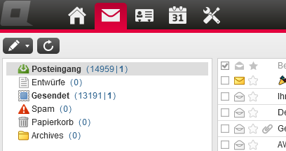

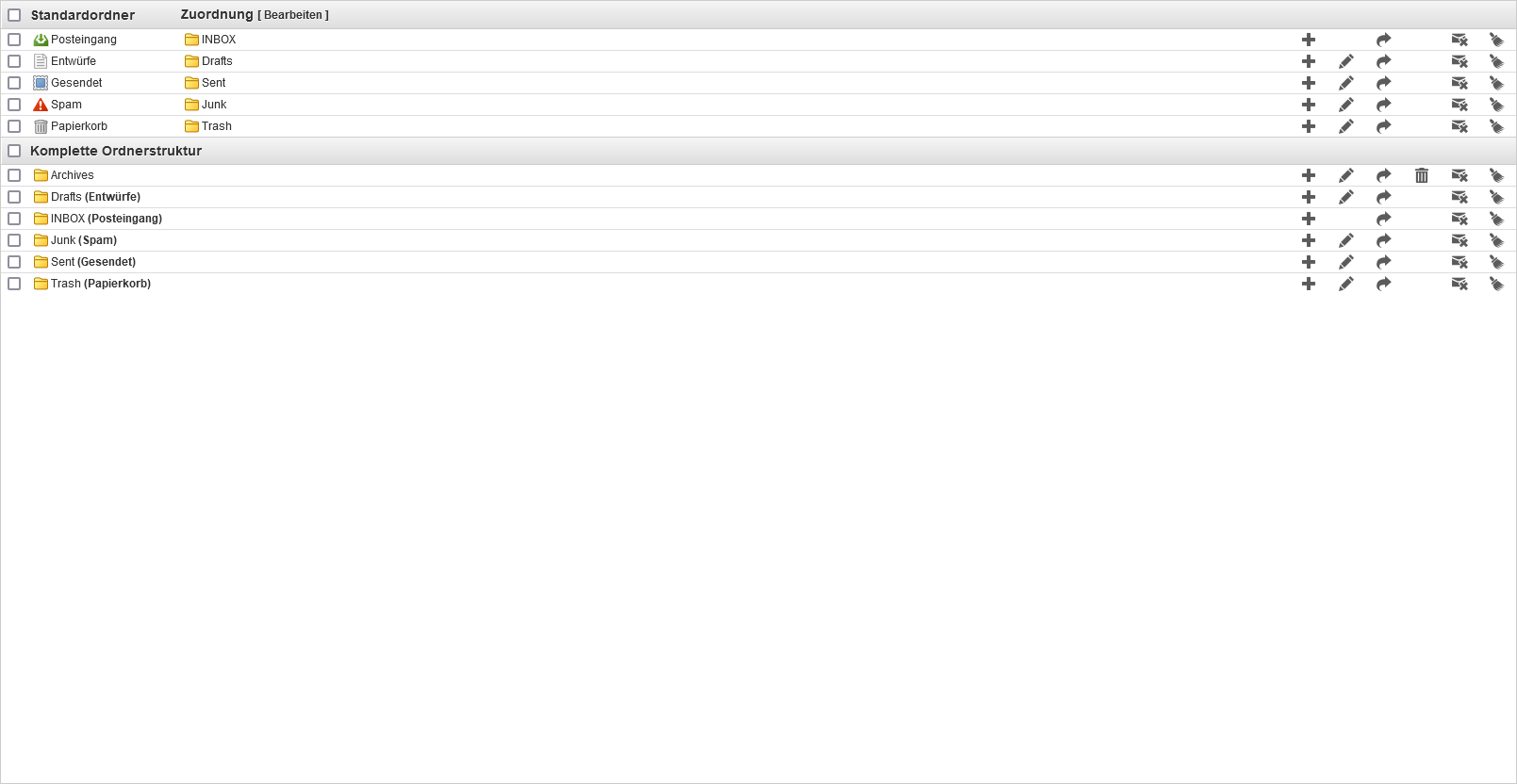

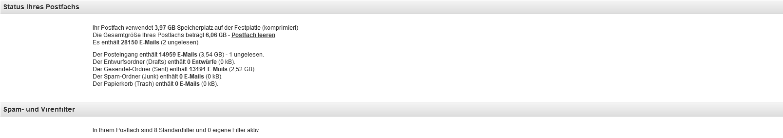

    • 11. Februar 2025 um 19:22
    Ja, ich habe da einen Managed Server mit eigenen Domains/E-Mail-Adressen etc.
    Zugangsdaten sind korrekt, sonst könnte ich ja keine E-Mails über Thunderbird senden und empfangen.
    Webmail siehe Anhang.

    Nein. Die Dateien mit -1usw. werden angelegt, wenn TB auf die Dateien, die ja eigentlich schon vorhanden sind, nicht korrekt zugreifen kann. Dann werden neue Versionen angelegt.
