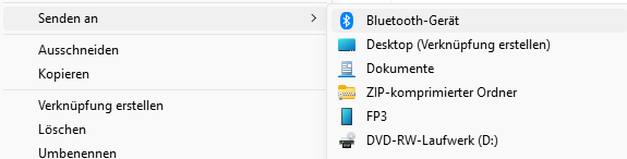

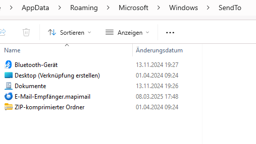

    folgendes Problem: Ich bin auf einen neuen Rechner (Win 11) umgezogen natürlich wieder mit Thunderbird.
    Ich habe gern die "Senden an > E-Mail" - Context-Funktion im Explorer genutzt. Inzwischen muss man sich da ja nach dem ersten Rechtklick über "weitere Optionen anzeigen" etwas länger hinhangeln. Leider erscheint dann nicht "E-Mail", siehe Screenshot. Es kann sein, dass ich mir das etwas zerschossen habe, aber da bin ich mir nicht wirklich sicher. Ich habe irgendwas falsche geklickt als ich einen anderen Tip aus diesem Forum gefolgt bin und zwar: Win + R dann shell:sendto und dabei habe ich irgendwie komisch auf die E-Mail Datei geklickt. Sie sieht jetzt aus wie in Anhang 2 und die Datei enthält nur das Wort "Mail".
    Was ist hier schief gelaufen? Davon abgesehen scheint Win 11 grundsätzlich bei dieser Context Funktion Thundebrid nicht als Mailprogramm zu akzeptieren (habe ich auch auf anderen Rechnern gemerkt), obwohl ich es bei Standardanwendungen vermeitlich so eingestellt habe, siehe 3. Screenshot.
    Danke für jede Hilfe

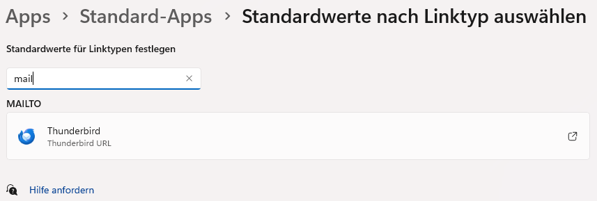

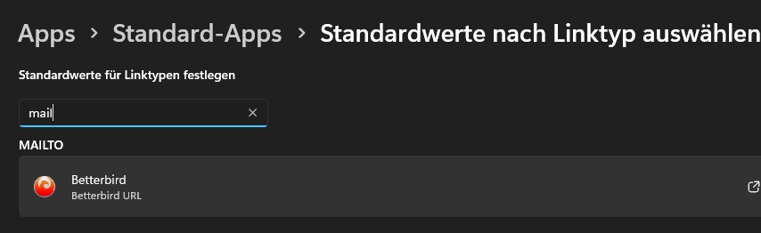

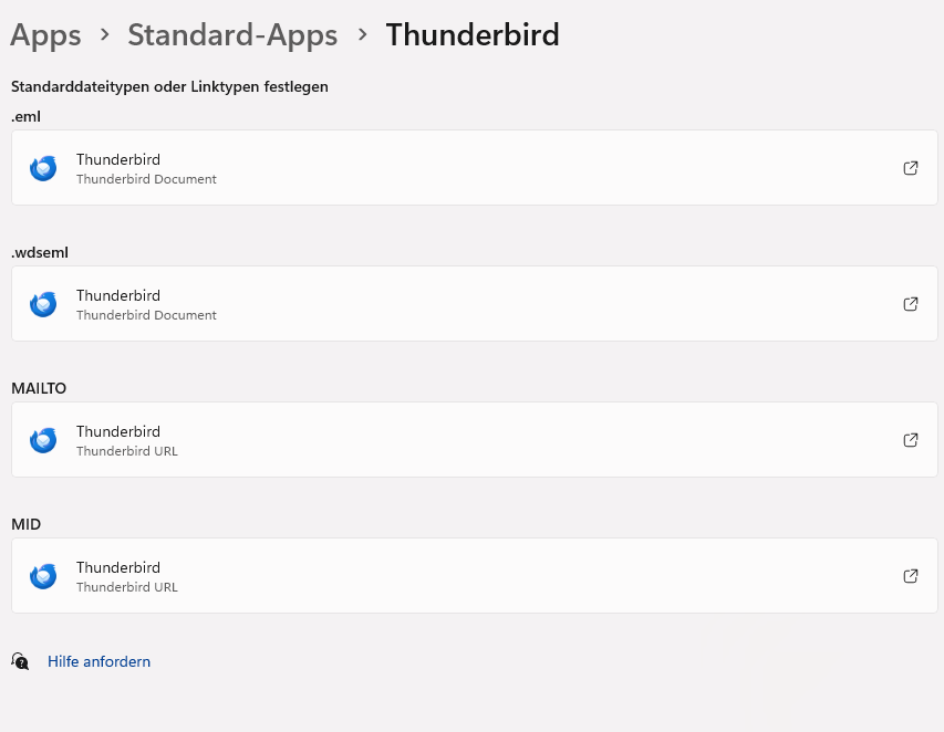

    Ist der Thunderbird auch als Standardanwendung gesetzt ?
    Und bitte auch zusätzlich dies hier kontrollieren bzw. setzen (bei mir ist es in einigen Systemen der BB).
    Ja, der Eintrag mit mapimail ist falsch.
    Am besten wieder entfernen.
    Ja, ist er. Siehe Anhang.
    Ich habe die ganze Datei entfernt, Neustart, kein Unterschied. :(

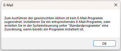

    Zitat von MSFreak
    ... Falschaussage, da es bei mir sowohl mit dem TB als auch mit dem BB in 7 Windowssystemen funktioniert ;)
    ok, aber wie geht es dann? Ich habe es jetzt bei 3 Win 11 PSc und überall kommt die gleiche Meldung, wenn ich "Senden an - E-Mail" auswähle. Siehe Anhang

    1.119
    • 9. März 2025 um 18:29
    ... kann ich dir leider nicht sagen, da meine Systeme es von alleine korrekt gemacht haben.
    Und dein Problem ist auch keines vom Thunderbird & Co ;)

    • 9. März 2025 um 22:55
    Erstelle im SendTo-Ordner eine Textdatei mit dem Namen "Mail Recipient.MAPIMail".
    In Worten:
    Mail<Leerzeichen>Recipient<Punkt>MAPIMail
    Achte exakt auf Groß- und Kleinschreibung!
    Befülle diese Datei in der ersten Zeile ab Spalte 1 (ganz links oben) mit dem Wort "Mail" und schließe diese Zeile NICHT mit einem [Return] ab! Speichere diese Datei mit einem einfachen Texteditor! Sie muss jetzt eine Größe von 4 Byte (nur Inhalt) haben!
    Windows komplett herunterfahren ==> Kaltstart!
    Viel Erfolg! :thumbsup:
