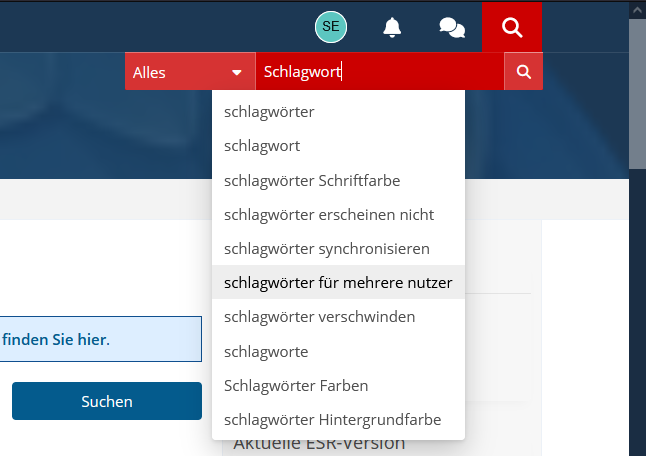

    • 29. März 2025 um 07:49
    Zitat von Alfred Jodocus Kwak
    ich weiß nur nicht nach was ich mit was für einem Stichwort ich hier suchen könnte um auf einen Beitrag zu kommen der mir in meinem Wunsch weiterhelfen könnte.
    "Filter", "Schlagwort"
    Hast Du keinen direkten Link dafür?
    Suche - Thunderbird Mail DE
    oder auch
    oder auch
    LMGTFY
