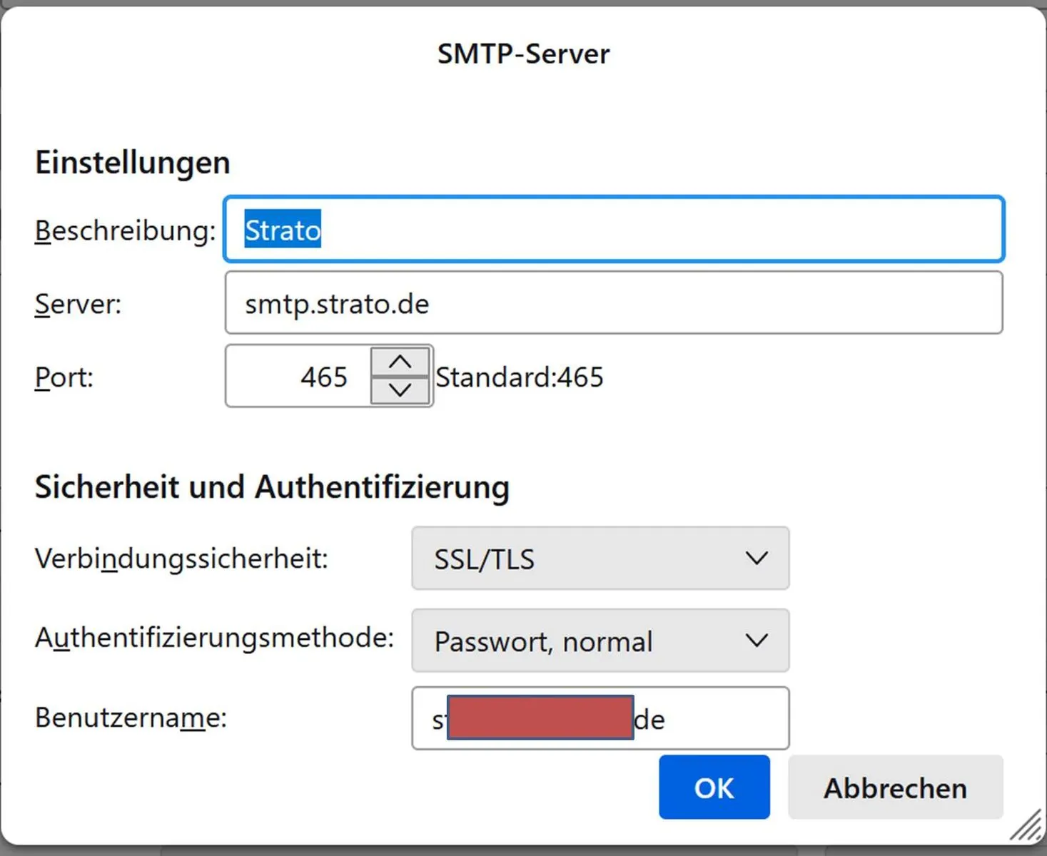

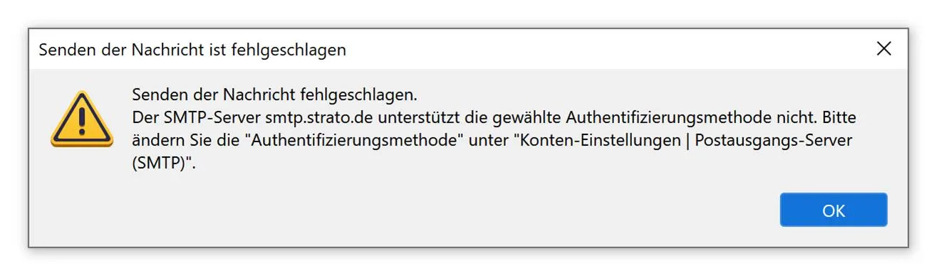

    Seit dem letzten Update kann ich keine Mails mehr über Strato versenden. Habe schon die Authentifizierung von verschlüsselt (da bekam ich eine ähnliche Fehlermeldung) auf Passwort, normal umgestellt.
    Der SMTP-Server smtp.strato.de unterstützt die gewählte Authentifizierungsmethode nicht. Bitte ändern Sie die "Authentifizierungsmethode" unter "Konten-Einstellungen | Postausgangs-Server (SMTP)".
    Beschreibung: Strato
    Server: smtp.strato.de
    Port: 465
    Benutzername:
    Authentifizierungsmethode: Passwort, normal
    Thunderbird 115.14.0 (Windows 11)

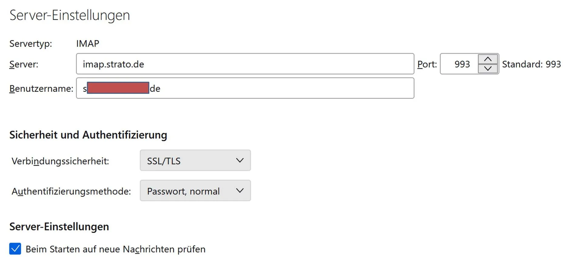

    es genügt nicht, bei "Server-Einstellungen" auf Passwort "Normal" zu klicken. Entscheidend ist, im Menüpünkt
    "Meine@email.de" rechts unten auf "Postausgangs-Server (SMTP) bearbeiten" zu klicken und dort ebenfalls Passwort
    "Normal" zu wählen.

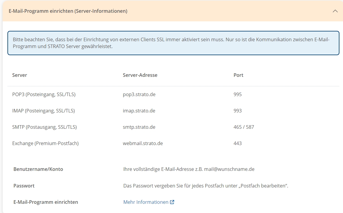

    Du kannst beim SMTP-Server von STARTO mal Port 587 statt Port 465 probieren.
    "SSL/TLS" und "Passwort normal" müssen in Thunderbird sowohl für den Posteingangsserver als auch für den Postausgangsserver eingestellt werden. Bei mehreren E-Mail-Adressen muss das für jede E-Mail-Adresse umgestellt werden. Hier die Angaben von STRATO zu den Mailservern:

    ich wollte gerade die komplette SMTP-Konfig abreissen und neu setzen als mir auffiel dass ein weiterer SMTP-Eintrag vorhanden war, der mir vorher nur nicht aufgefallen war; ich hatte auch nicht auf den geachtet weil ich dort einiges an Servern hinterlegt habe - dieser ging in der Menge einfach unter.
    Der zusätzliche SMTP-Eintrag hat den Namen "Strato AG" und bei dem war TATSÄCHLICH "verschlüsseltes Passwort" hinterlegt.
    Der Gag ist, dass dies nicht mein (Strato-)Standard-SMTP-Server ist und ich kann mich auch nicht erinnern den überhaupt angelegt zu haben - hier wird's spooky.
    Auf jeden Fall: den Eintrag auf "Passwort, normal" gesetzt => Versand funktioniert - der vormals gesetzte und korrekt konfigurierte(!) (Strato-)Standard-SMPT wird ignoriert, der Himmel weiss warum!
    Prüft doch bei Gelegenheit ob Ihr auch so einen EIntrag bei Euch findet und korrigiert den gegebenenfalls - das war auf jeden Fall der Teil, der mir die Lösung gebracht hat.
