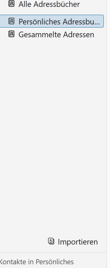

    Ich benutze Windows 11 mit Thunderbird 137.0.1 und versuche das persönliche Adressbuch zu exportieren. Unter "Extras" wird aber nur das gesamte Profil in eine Zip-Datei exportiert mit dutzenden Dateien. Wie bekommt man das Adressbuch einzeln exportiert. Als nächstes würde ich auf gleichen Weg auch den Kalender exportieren wollen.
    Ich habe auf diversen Webseiten schon mal gelesen, aber nichts hat funktioniert. Im Adressbuch in der linken Spalte ist zwar unten das Importieren möglich aber eben nicht das exportieren?

    Schon mal den berühmten Rechtsklick auf den Adressbuchnamen versucht :?:
    Hast Du denn mal das 3-Punkte-Menü des jeweiligen Adressbuchs bemüht?

    Danke für die Antworten. Ich muss mich zurzeit auf einem 10 Zoll Tablet durchquälen. Habe jetzt eine Tastatur angeschlossen und jetzt habe ich es exportieren können.
    Die ICS-Datei für den Kalender konnte ich auch gleich exportieren.

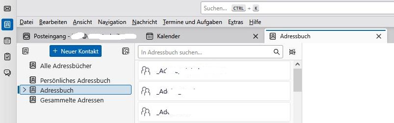

    ok danke. und wie lösch ich nun das komplette "Persönliche Adressbuch", das ich bereits ohne die mailinglisten importiert habe?
    Wenn es das von Thunderbird vorgegebene Standard-Adressbuch ist, dann gar nicht.
    Importiere das neue Adressbuch unter einem anderen Namen, z.B. "Adressbuch". Danach kannst Du ja das jetzige "Persönliche Adressbuch" leeren (alle Einträge löschen). Als letztes machst Du das neue "Adressbuch" zum "Standardadressbuch beim Start" und lässt das leere "Persönliche Adressbuch" links liegen.

    Alle Kontakte markieren (Strg+A) und dann löschen?
    manchmal seh ich den Wald vor lauter Bäumen nicht:mrgreen: ich dachte schon, ich müsse 233 Kontakte einzeln löschen:mrgreen:
    konnte nun mit Format Ldif alles in gewohnter Ordnung mitnehmen. danke:thumbup:
    ich habe nämlich beim Umzug auf einen neuen Rechner nicht das kpl Profil importiert, sondern nur meine Adressbücher - ein sauberer Neuanfang für 2026.
