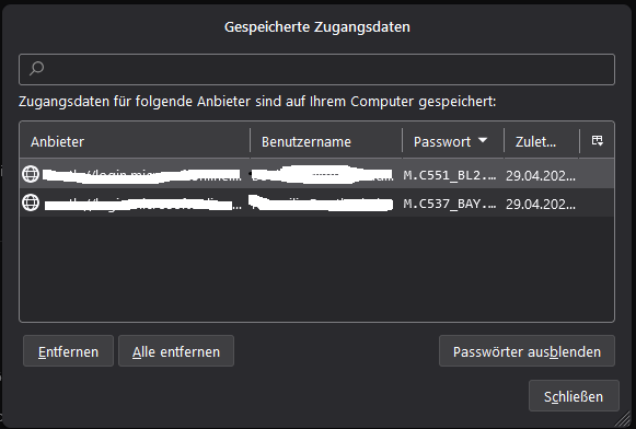

    Ich vermute ganz stark, dass der Anbieter einen Token erstellt und dieser dann gespeichert wird, so wie hier:
    Deshalb meine Frage nach dem Screenshot.

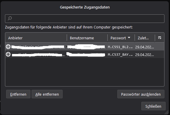

    Ich bin so vorgegangen und habe, wie du AndyC, in der Spalte "Passwort" die Buchstaben-Ziffern-Kombination stehen. Ich hätte halt gerne den Klartext dazu.

    Wurzl Bitte das Feld etwas größer, geht, wenn man rechts unten auf die Ecke klickt.
    Zudem bitte den letzten Teil des Anbieter sichtbar lassen, wie in meinem Screenshot. Steht da was von Token?

    Deine Bitte kann ich leider nicht erfüllen. Es betrifft Microsoft-Konten (beginnt mit OAUTH) und ich kann das Fenster gar nicht so groß ziehen, dass ich an einen evtl. Token-Vermerk komme. Auch lassen sich die Spalten weder verkleinern noch nur bestimmte Spalten vergößern.
    Ich denke deshalb, dass es an der Microsoft-Verfahren OAUTH liegt.
