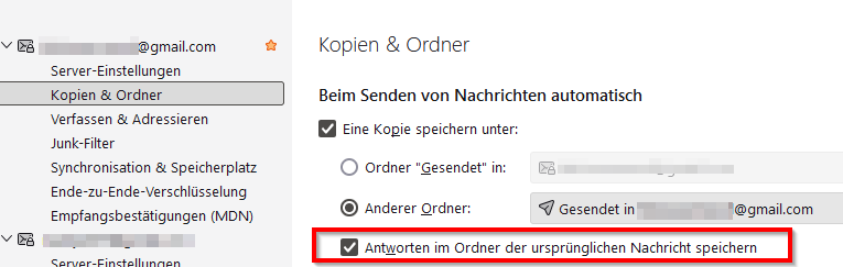

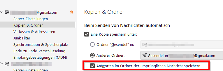

    Nur eine Vermutung: ist bei der im Screenshot rot umrandeten Option das Häkchen gesetzt?

    • 1. Mai 2025 um 15:33
    Oh, das war wirklich aus...
    Vielen Dank!
    Das greift aber dann nur noch bei allen neuen Nachrichten wie ich das sehe, oder?
  • Road-Runner
    496
    1.114
    20. Okt. 2006
    30
    • 1. Mai 2025 um 15:36
    Ja. Woher soll TB auch wissen welche schon vorhandenen, im Gesendet-Ordner gespeicherte Mails zu welchen im Posteingang (oder sonstwo) gespeicherten Mails gehört?

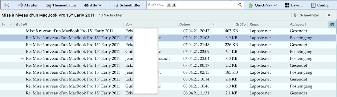

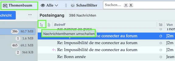

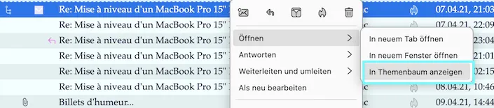

    Zitat von Andrew0
    Die Konversationsansicht zeigt mir nur Nachrichten an, die an mich adressiert sind.
    Du solltest vielleicht zunächst erläutern, was du unter "Konversationsansicht" verstehst. Diesen Terminus findet man nämlich in keinem Menü von Thunderbird.
    Ich vermute, dass du das Anzeigen einer Diskussion (oder Konversation) mit dem "Umschalten der Nachrichtenthemen" mittels des kleinen "Dreizacks" oben links in der Spaltenliste verwechselt hast. Oder im Menü Ansicht das > Sortieren nach > Gruppiert nach Thema gewählt hast. Es werden dann im Posteingang nur die empfangenen Mails eines Themas zusammen in einem Themenbaum angezeigt
    Vermutlich meinst du aber mit "Konversationsansicht" das, was in der Thunderbird-Sprache als "im Themenbaum anzeigen " bezeichnet wird. Das heißt, die empfangenen und gesendeten Nachrichten eines Mail-Austauschs in einem einzigen Baum darzustellen. TB benutzt dazu im Kontextmenü einer selektierten Nachricht die Befehlskette "Öffnen > Im Themenbaum anzeigen"; man kann aber auch den Button "Themenbaum" über "Anpassen" in die Symbolleiste ziehen und jeweils auf diesen klicken (siehe Screenshot)
    Die Anzeige des Themenbaums - also der Diskussion - erfolgt danach in einem neuen Tab:
