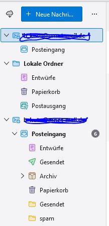

    Habe aus Versehen bei Thunderbird zweimal ein Konto mit selben Namen eingerichtet und möchte eines davon ohne Datenverlust entfernen. Ebenso habe ich festgestellt, dass ich zwei Versionen von Thunderbird installiert habe. Ich benutze nur ein Konto, aber das Senden von Nachrichten dauert manchmal ungewöhnlich lang. Einen Screenshot der linken Leiste von Thunderbird habe ich angehäng.
    Thunderbird (x64.de) 128.3.0 und Thunderbird Beta (x64.de) 128.10.0
    Windows 10
    IMAP
    Anbieter: mnet-mail.de
    Da ich bald einen neuen PC nutzen werde und Thunderbird somit umziehen muss, möchte ich vorher das Problem lösen. Wie kann ich ein Konto entfernen? Welche Thunderbirdversion ist relevant?
    Wo hast Du diese Versionsnummern her? Korrekt wäre Thunderbird 128.3.0esr (64 Bit) und Thunderbird 128.10.0esr (64 Bit). Bitte sieh nochmal im Thunderbird unter -> (Extras) -> Einstellungen -> Allgemein -> Updates -> Thunderbird Updates (ziemlich am Ende der Seite) nach.
    Möglicherweise hast Du keine zwei Installationen von Thunderbird, sondern nur einen veralteten Eintrag der Version 128.3.0esr, der bei einem Update nicht entfernt wurde.
    Kann es sein, dass das gleiche Konto einmal als POP3 und einmal als IMAP eingerichtet wurde?
    Bitte sieh im Thunderbird unter -> Extras -> Konteneinstellungen -> (Kontobezeichnung) -> Server-Einstellungen nach, die Angabe steht ganz oben hinter "Servertyp".
    Bitte erst mal nur kucken, nix ändern!

    • 9. Mai 2025 um 16:14
    Wo/wie genau hast du das festgestellt? In der Liste der installierten Apps bei Windows?

    Erstmal vielen Dank!
    Die Thunderbirdversion ist aus der Liste der Programme (Windows Systemsteuerung). Unter Thunderbird -> extras -> ... steht als Version 128.10.0esr (64 Bit)
    Beide Konten sind als IMAP eingerichtet.

    • 10. Mai 2025 um 19:27
    Da hätte TB eigentlich meckern müssen beim Einrichten eines zweiten identischen Kontos.
    Wie in deinem Bild zu sehen ist, hat das obere Konto nur einen Posteingang, aber vielleicht sind die anderen de-abonniert?
    Hast du schon mal in den Konten-Einstellungen nachgeschaut? Dort müssten eigentlich auch die beiden Konten zu sehen sein.
    Und haben sie tatsächlich die gleiche Adresse?
    In welchem der Konten Nachrichten gespeichert werden, lässt sich leicht herausfinden: R-Klick auf Ordner > Eigenschaften > Adresse ...

    • 11. Mai 2025 um 11:05
    Dann hast Du auch nur diese Version. Der zweite Eintrag in der Windows Systemsteuerung (128.3.0) ist ein übrig gebliebener Eintrag und repräsentiert keine zweite Installation. Bitte einfach damit leben, denn eine Deinstallation würde Thunderbird komplett entfernen, also insbesondere auch die aktuelle Version Thunderbird 128.10.0esr.
