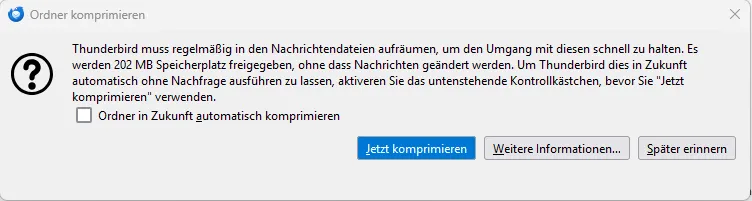

      Hallo, heute habe ich wieder mal etwas aufgeräumt (ca. 3.000 bis 4.000 E-Mails von 2024 von verschiedenen Konten) in Lokale Ordner mit entsprechender Dateistruktur gesichert. Beim ersten Neustart von TB natürlich wurde nach Komprimierung gefragt, habe ich "wie gehabt" gleich gemacht (Grundeinstellung war ab 16 MB soll nach Komprimierung gefragt werden). Jetzt ist es aber so, das jedes Mal nach Komprimierung gefragt wird, obwohl vorher doch komprimiert wurde? Erst nach einer Erhöhung auf jetzt 205 MB wird nicht mehr nachgefragt und TB startet wie gehabt ohne die Frage nach Komprimierung? An was könnte das liegen, soll ich einfach auf Komprimieren ab 205 MB Ordner-Änderungen belassen?

    Hi, ich hab noch mal probiert, wenn ich z.B. 190 MB einstelle, fragt TB jedes Mal beim starten nach Komprimierung? Stelle ich auf 205 MB startet TB normal ohne diese Komprimierungsnachfrage?

    wenn ich z.B. 195 MB einstelle kommt diese Meldung (wie gesagt über 205 MB gibt es diese Meldung nicht)
