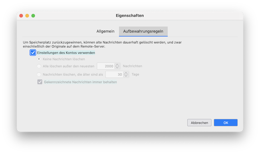

    Auf dem PC mache einen R-Klick auf den Posteingang > Eigenschaften > Aufbewahrungsregeln: welche Einstellung ist gewählt bezüglich des Löschens bzw des Aufbewahrungsdauer von Nachrichten?
    Überprüfe das gleiche auf dem Notebook.

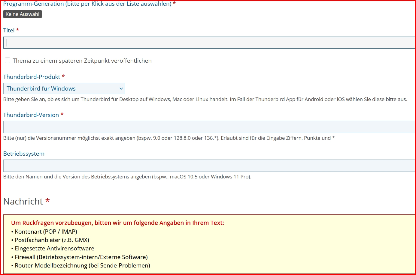

    Du hast einen Teil der obligatorischen Fragen nicht beantwortet!
    Eventuell ist es ein temporärer Status, aber aktuell werden die Informationen so nicht mehr erbeten. Vor ein paar Tagen gab es jedenfalls nur noch 3 freie Eingabefelder für Produkt, Version und Betriebssystem.
    Es werden aber schon noch weitere Angaben erbeten:

    Entscheidend dürfte aber Mapenzis Hinweis bezüglich der Aufbewahrungsregeln gewesen sein, wo er diese Grafik mit dem Reiter „Aufbewahrungsregeln“ darstellt. Die Einstellungen waren zwar korrekt, jedoch war das Häckchen im blauen Kästchen aus irgendeinem Grund nicht gesetzt (im NB übrigens schon.)
    Jetzt habe ich es einmal im PC gesetzt und hoffe, dieses für mich schwerwiegende Problem, dem ich jetzt über 2 Jahre machtlos gegenüberstand, damit gelöst zu haben. Mal sehen, was in Zukunft passiert oder eben nicht passiert. (Ob diese Maßnahme die entscheidende war, läßt sich naturgemäß erst in einigen Tagen/Wochen beurteilen, dann werde ich feststellen, ob die Mails wieder verschwinden oder doch „für immer“ bestehen bleiben.)

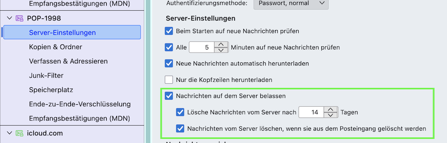

    Na ja, jetzt werden halt alle Nachrichten, die der Laptop herunterlädt, gelöscht und du kannst sie nicht mehr mit dem PC einsehen.

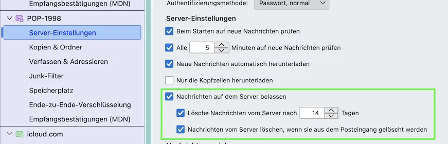

    Eine Notlösung, von der ich nicht weiss, ob die wirklich noch alle Server mitmachen, wäre, in den Pop-Konteneinstellungen - Servereinstellungen - relativ weit unten ein Häkchen vor <Nachrichten auf dem Server belassen> machen.
    Grüße... Ali
    __WIN 11 pro, TB aktuellste ESR Version mit POP-Konten

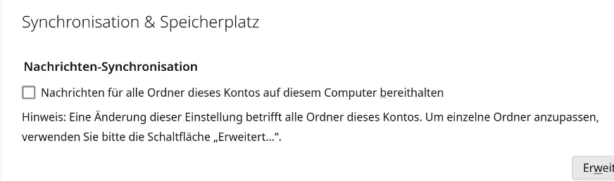

    Beim PC (und vermutlich auch beim Smartphone?) hast du IMAP angegeben: Sofern du beim Abruf von E-Mails mit einem IMAP-Mailclient keine Lokalen Kopie auf dem Endgerät anlegst, werden die Mails nicht wirklich synchron "heruntergeladen". Bestenfalls bekommst du eine Art Cache auf dem PC, weil m.W. beim Thunderbird noch immer das sog. "Lokale Bereithalten" standardmäßig aktiviert ist:
    In meinen Bild wurde das Häkchen manuell entfernt.
    An sich liegen die Mails bei IMAP auf dem Server - und jeder Client (der via IMAP zugreift!) bildet lokal lediglich den Stand auf dem Server ab.
    Kannst du testen: schicke dir eine Testmail. Schau nach, ob sie auf beiden IMAP-Clients zu sehen ist. Dann lösche sie auf dem einen IMAP-Client. Schau auf dem anderen nach - auch dort wird die Mail umgehend verschwinden ...... weil der Client den Stand auf dem Server prüft und die Änderungen dann lokal abbildet.
    Bei POP wird beim Abruf eine echte Kopie lokal abgelegt.

    Jaein. Auch bei POP kann man einstellen, dass die Mails NICHT vom Server gelöscht werden.
    Aber die Einstellungen dazu sollte man tatsächlich prüfen. Wie, hast du ja schon geschrieben :-)
    Zitat von A.Koch
    .... von der ich nicht weiss, ob die wirklich noch alle Server mitmachen, wäre, in den Pop-Konteneinstellungen - Servereinstellungen - relativ weit unten ein Häkchen vor <Nachrichten auf dem Server belassen> machen.
    :thumbup:
