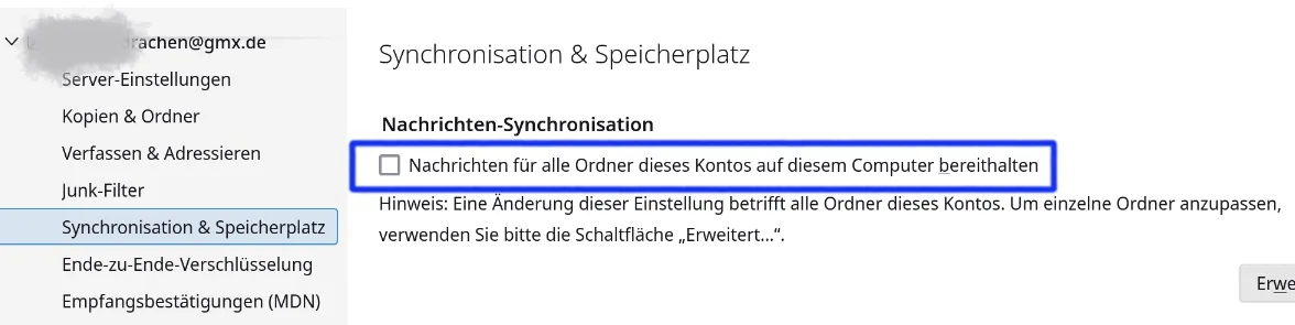

    Ist es so, dass der Profilordner immer die Ordner für Mails enthält, diese aber nur bei POP gefüllt werden, nicht aber bei IMAP?
    Nicht ganz, aber du bist schon knapp dran.
    Für POP liegst du richtig: Die Mails werden vom Server geladen und lokal abgelegt. Ohne weitere manuelle Eingriffe bleiben sie lokal also dauerhaft gespeichert.
    Ob die Mail auf dem Server bleibt oder beim Abruf dort gelöscht wird (oder einige Zeit später), ist Einstellungssache.
    Bei IMAP bietet der Thunderbird (k.A. ob und welche andere Mailclients das auch können) die Möglichkeit, abgerufene Mails auf dem Computer "bereitzuhalten". M.W. ist das standardmäßig aktiviert.
    Ich habe dieses 'Lokale Bereithalten' auf meinen Notebooks (für jedes eingerichtete Konto einzeln) manuell deaktiviert und dadurch werden lokal auf dem Computer keine Mails gespeichert (und die Profile bleiben klein):
    Lässt man das Häkchen dagegen drin, werden - nach dem Abgleich mit dem Server! - lokal auf dem Computer dieselben Mails vorgehalten, welche auch auf dem Server im jeweiligen Ordner zu finden sind.
       Und nur diese!
    Löscht man eine Mail auf dem Server (per Web-Interface oder mit einem beliebigen der verwendeten Mailclients), wird sie nach dem nächsten Kontakt des Clients (hier also Thunderbird) zum Server auch lokal entfernt.
    Bei IMAP gibt immer der Server den Ton an. Alle (IMAP!-)Clients bilden stets den Stand auf dem Server ab.
    Und lokale Aktionen wie Löschen oder Verschieben kannst du als Anweisungen an den Server interpretieren, eben diese Aktion durchzuführen -> der Client bildet dann wieder "nur" das Ergebnis vom Stand auf dem Server ab.
    Dieses lokale Bereithalten (bei IMAP-Konten) ist also wie schon zuvor geschrieben keine echte und "dauerhafte" Kopie, sondern nur eine Art Cache. Es sind nur temporäre Kopien, welche durch andere Aktionen auf dem Server wieder vom Client verschwinden können.
    Will man Mails aus IMAP-Konten lokal (auf dem jeweiligen Computer) dauerhaft behalten, unabhängig davon, ob sie auf dem Server noch vorhanden sind oder in welchem Ordner auf dem Server sie liegen, muss man sie auf dem Client in das spezielle Konto namens "Lokale Ordner" kopieren.
    Und das hat nichts mit dem Adressbuch zu tun, sondern betrifft nur die E-Mails.

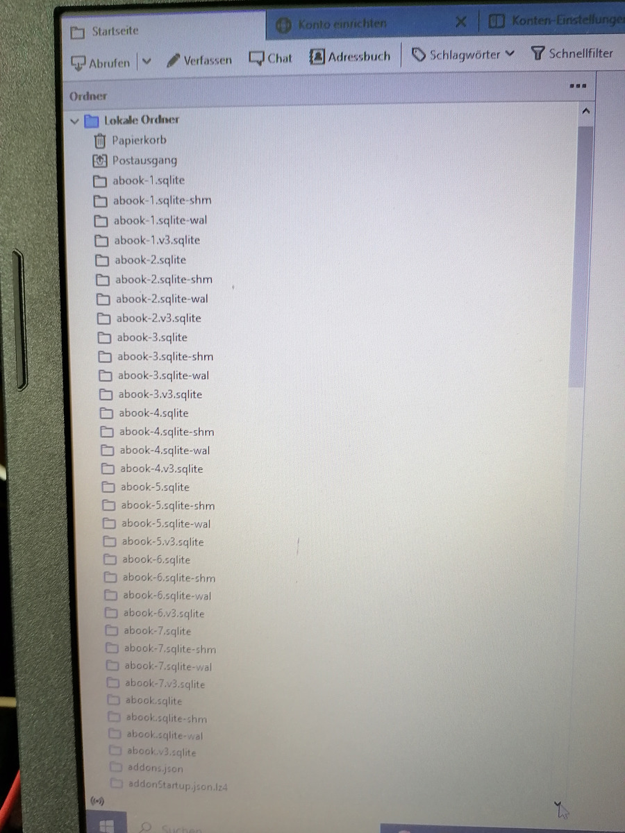

    leider fkt. das Umziehen wie Drachen es beschrieben hat und wie es unter
    Übertragen von Thunderbird-Daten auf einen neuen Computer | Hilfe zu Thunderbird
    beschrieben ist _nicht_. Auch der Weg über die .zip hat _nicht_ fkt.
    Die Quelle ist ein LABTOP mit MIN10 pro das Ziel der gleiche LABTOP mt Win10 Enterprise.
    Was ich bemerkt habe: Wenn ich LOCAL und ROAMING kopiert habe und starte THUNDERBIRD neu wird eine Neueinrichtung mit Name und email-adresse verlangt.
    Die Ordner, die dann unter "Sever-Einstellung" und "Lokale Ordner" erscheinen sind nicht die gleichen wie auf dem Quellordner, und damit ist die Sache gescheitert.
    Wenn ich dann unter "Lokale Ordner" den Ordner entsp. der Quelle wähle kommt siehe Foto und es wird ein Neustart mit Name und email-adresse verlangt.
    Wenn ich dann noch in "Sever-Einstellung" den Ordner entsp. der Quelle wähle, wird wieder ein Neustart mit Name und email-adresse verlangt. Hier kommt dann der Hinweis, dass die Adresse schon belegt ist.

    Schon dein Screenshot verrät mir, dass da etwas gewaltig schief gelaufen ist:
    dein Bild mit dem Inhalt der Lokalen Ordner zeigt, dass er lauter Dateien enthält (Adressbuchdateien), die sich normalerweise direkt im Profilordner selber befinden müssten.
    Selbst wenn du einen neues Thema aufmachst, bräuchten wir eine Menge Bilder um einen ungefähren Überblick von der aktuellen Situation zu haben.
    In der von dir verlinkten Anleitung zur Migration steht auch nichts von "Roaming und Local" kopieren. Du hättest eigentlich nur den Ordner "Thunderbird" vom alten PC auf den neuen übertragen müssen....

    Ich fand im "alten" Profilordner und dort im Ordner Mail von mir mal eingerichtete lokale Ordner für besondere Themenkreise. Wenn ich die in den "neuen" Profilordner bringen will, ist die Frage, ob ich diese Ordner von Mail "alt" in Mail "neu" kopieren kann, oder ob ich im neuen TB erst die Ordner als Hülle anlegen und die entsprechenden Inhalte dort hinein kopiere. Ich hoffe, mich diesmal klar ausgedrückt zu haben.
