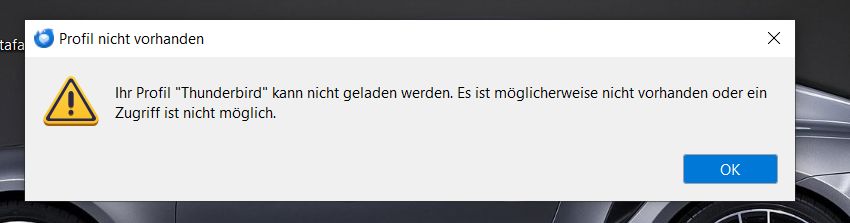

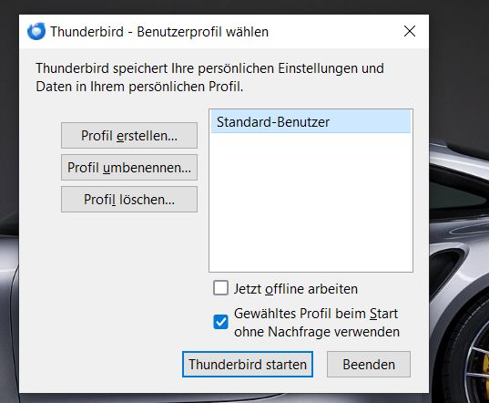

    Hallo zusammen, ich habe folgendes Problem:
    Ich habe zwei fast gleichwertige Lenovo Notebooks mit gleichen Samsung 970 evo plus Festplatten.
    Ich habe die Festplatte mit W10 von dem alten Lenovo geklont und in die das neue Notebook eingesetzt. Es hat auch auf Anhieb alles funktioniert. Nach Öffnen von Thunderbird kam die Fehlermeldung, dass ich eine monatige Version habe und ich eine stabile Version 128.1 herunterladen soll. Das habe ich auch gemacht, dann kommt folgende Fehlermeldung:
    „Ihr Profil "Thunderbird" kann nicht geladen werden. Es ist möglicherweise nicht vorhanden oder ein Zugriff ist nicht möglich.“
    Anschließend habe ich mehrmals den Thunderbird Ordner vom alten Notebook kopiert, den Thunderbird Ordner beim neuen Notebook gelöscht, und den Ordner vom alten Notebook wieder unter Roaming eingefügt.
    Es kommt immer die gleiche Fehlermeldung. Ich habe mal die Ordnerstruktur unten angehangen.
    Was kann ich tun? Wenn ich ein neues Profil anlege, dann muss ich alles noch mal neu einrichten. Das Thunderbird auf dem alten Notebook funktioniert ja tadellos.

  • graba 24. August 2024 um 10:26
    • 24. August 2024 um 11:35
    vielleicht muss das entsprechende Profil nur neu eingebunden werden.
    Schaue auf dem alten Notebook wie der funktionierende Profilordner heißt
    Der Weg zum aktiven Profilordner wie da im 1. Bild bei Deinem TB [tmdekeyboard]Ordner öffnen[/tmdekeyboard] klicken.
    Dann auf dm neuen Notebook folgende beispielhafte Anleitung ausführen.

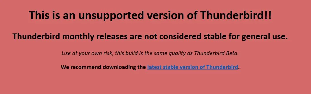

    Hallo Bastler, danke. Ich weiß, wo jetzt der Fehler liegt. Ich hatte auf dem alten Rechner die Version 129, auf dem neuen die 128.1.1.
    Jetzt habe ich auf dem neuen Rechner auch die 129 installiert und es hat funktioniert, alle wieder da :)
    Eine Frage habe ich aber noch: Im TB zeigt er ein rote Meldung - siehe unten. Ist das eine Betaversion? Habe ich dadurch einen Nachteil bzw. wie komme ich jetzt an eine offizielle Version, ohne die Einstellungen/Daten zu verlieren?

    • 25. August 2024 um 14:58
    Bitte lesen: #11

    • 25. August 2024 um 15:00
    Ist doch in der dritten Zeile zu lesen, mit der Version sollte man nicht Produktiv arbeiten, die ist noch nicht fertig und hat sicherlich noch einige Fehler, die möglicherweise auch zum Mailverlust führen könnten.

    Ich komme leider nicht weiter. Wenn ich die stabile 128er Version installiere, bekomme ich das Prodil von der 129 leider nicht eingebunden - zig mal gemacht und rüberkopiert in Roaming.
    Hat jemand noch einen Tipp?
    • 29. August 2024 um 20:28
    Da der existierende Profilordner Kontakt mit einer höheren Hausnummer hatte,
    kann der nicht einfach so zum Start gewählt werden.
    Erstelle mittels Profilmanager ein neues Profil, richte die Konten ein und beende den TB.
    Im Dateimanager kann der Ordner Mail incl. Local Folders aus dem alten Profilordner in den neuen kopiert werden.
    Nicht 1:1 aber für einige Punkte kann diese Anleitung dienen.
    Achtung! Dieser Part gilt z.B. nicht!
    Mit dem Profilmanager lässt sich später auswählen, welches Profil gestartet werden soll.
    So kann einmal das alte zum Nachgucken und nach Beenden das Neue zum Trimmen gestartet werden.

    • 30. August 2024 um 10:34
    Zitat von Lion82
    Weisst du vielleicht, ab die Beta Version später mal durch Update „zu stabileren Version „ wird?
    Wenn Du eine Beta installierst, wird die durch Updates nicht auf Deinem Rechner zu einer Release Version, falls das gemeint ist.
    Die wird immer auf einem Beta Update Kanal bleiben.
    Daher Beta oder Daily immer in einer separaten Umgebung zum Testen und Schnuppern betreiben.
    Schon gar nicht Versionen vorwitzig installieren, die von diversen "Computer-Seiten" angepriesen werden!
    Erkenntnisse aus Beta oder Daily werden von den Entwicklern in Releases einfließen.
