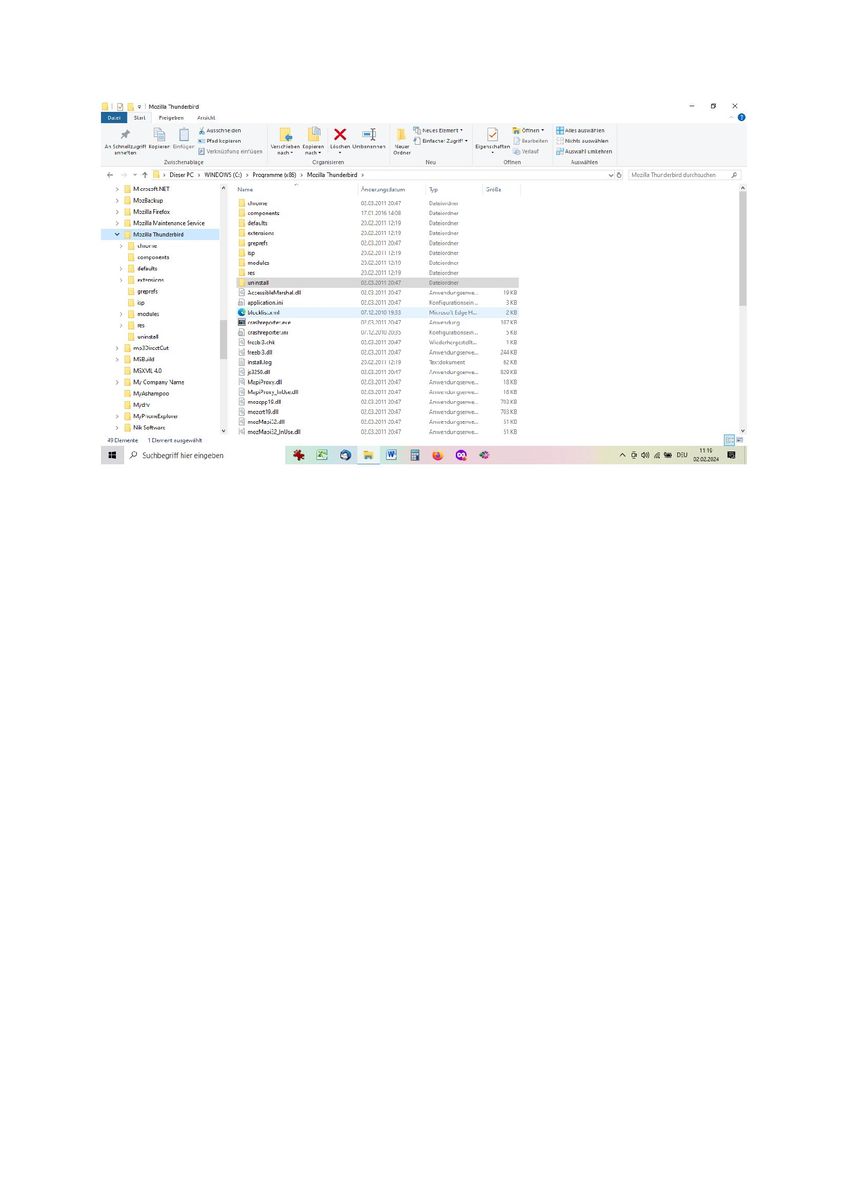

    Hab das Verzeichnis mal als Bildschirmkopie angehängt, vielleicht könnt ihr da was mit anfangen, wo die Dateien sein könnten. Wenn notwendig würde ich dann auch eine Bildschirmkopie mit allen Unterverzeichnissen anhängen, wenn ihr mir damit helfen könntet.

    EIne Bildschirmkopie ist das nicht, sondern das Abbild einer Seite in Word/Writer o.ä., in welche du das eigentliche Bild zuvor eingefügt hattest. Bitte füge doch das Bild direkt hier ein - noch besser nur den relevanten Teil statt des kompletten Bildschirms. Mit Alt+Druck könntest du z.B. ein Abild des aktiven Fensters erstellen, mit diversen Bordmitteln wie Snipping-Tool sogar einen von dir selbst wählbaren Ausschnitt.
    Das da oben ist jedenfalls nicht lesbar.

    Das Bild zeigt, soweit ich das erkenn kann, das Programmverzeichnis.
    Das bringt nichts, wir brauchen das Profilverzeichnis.
