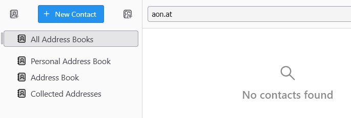

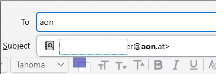

    Wie auch immer - ich hab mir die Mühe gemacht, die wenigen aon.at Adressen aus den Adressbüchern zu löschen (die von mir nicht zu löschende war da leider nicht dabei). Siehe Anlage Suche: kein Ergebnis- aber - siehe zweites Bild - die Suche im Drop down liefert nun immer noch ein Ergebnis, eben das nicht Existente.

    Wieso steht die Adresse im Subject?
  • dErzOnk
    774
    1.590
    12. Jan. 2022
    11
    • 19. Juni 2025 um 14:40
    tut sie nicht das ist der Drop-Down mit einer Adresse
    760
    2.887
    • 19. Juni 2025 um 15:04
    Ich sehe aber keine dropdown Liste. Und wenn doch, bei mir passen die Einträge der dropdown Liste nicht derart exakt in das Subject Feld.

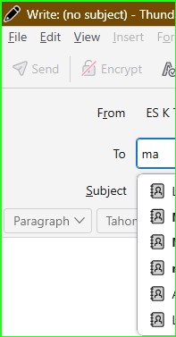

    ist halt Zufall bei meinem 17 Zoll Screen und HD-Auflösung - hier noch ein screen, bei dem man es besser sieht :ziehtdenhut:

    760
    2.887
    • 20. Juni 2025 um 19:30
    Zitat von Mount
    besser sieht
    Ich hätt's auch so geglaubt.
