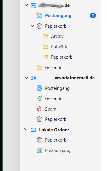

    habe trotzdem noch ein Problem und zwar habe ich komplett neu installiert inkl alles gelöscht.
    Nach einrichten der eMailkonten als IMAP habe sehen die Orndersymbole ein wenig komisch aus bzw anderes als die von Vodafone ?
    was ist denn da los ?
    der andere Ordner ist eine eigene Domain.
    Das ist ja bereits wieder eine komplett andere Frage - aber es ist dein Thread.
    Im Bild sieht man die Systemordner mit entsprechenden bunten Symbolen, oben hingegen nur normale Ordnersymbole wie für manuell angelegte Ordner. Und die liegen alle im Papierkorb, da ergibt das Standard-Ordner-Symbol also Sinn. Sind ja gelöscht und somit nicht die normalen Systemordner.
